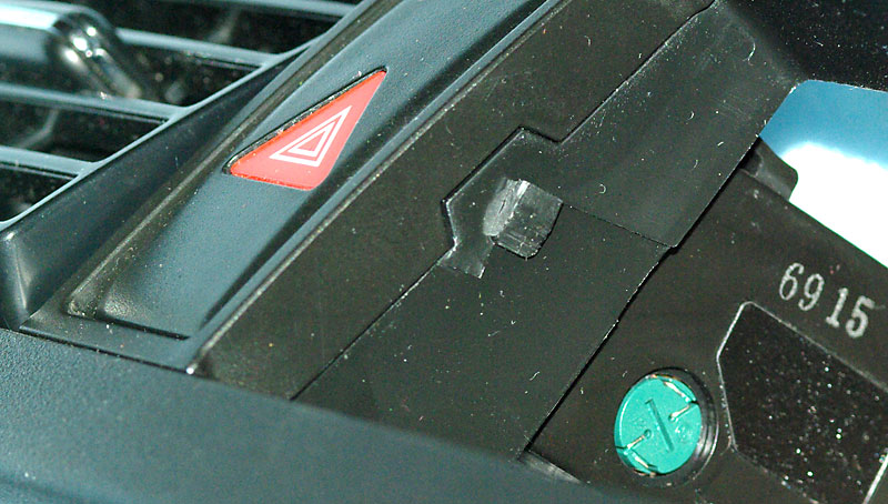

Фото кнопки кудато пропала, но вот сбоку тут немного видно что почём:
Зелёная блямба это цоколь лампы, защёлки самой кнопки сверху и снизу одновременно.

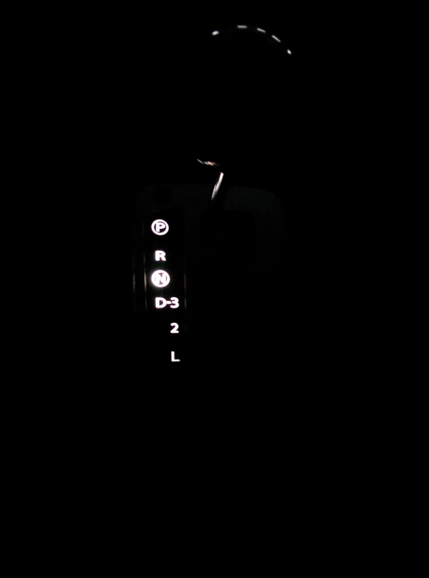

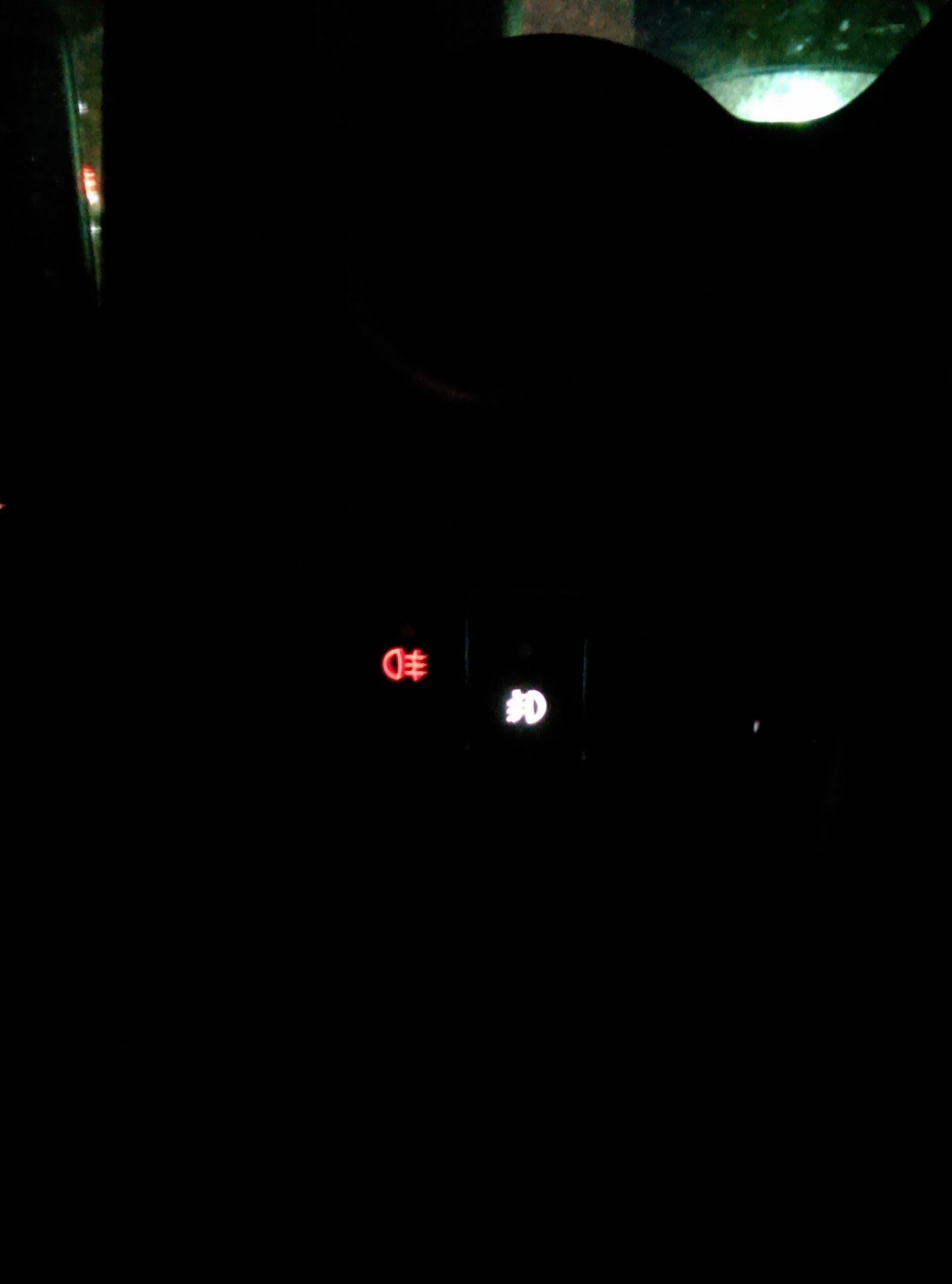

Т.к. машину купил с неработающей подсветкой кнопки обогрева зеркал, решил заняться заменой подсветок всех кнопок. По совету abcom купил светодиоды маяк 12t5p8.7 белого цвета (красных не было в нужном количестве). Помучиться пришлось с кнопкой задних туманок - перепаять то перепаял, но вот из-за размера светодиодов раза с 10 удалось вкорячить в корпус кнопки чтобы свет был равномерным и кнопка свободно нажималась. Менял месяца три назад - полет нормальный, только ночью слишком ярко светят...
Проблемы были еще с заменой ламп в блоке печки - более геморройной замены ламп не встречал (пошел по пути снятия боковых крутилок и отклеивания трафарета разметки).
P.S. на второй фотке видно отличие родных лампочек от сведодиодов маяк. Имхо светят раза в два ярче в живую.
Ага, мне, тоже, по началу, аж слепили диоды ночью, хотя я в блоке климата на диоды положил плёнку затемняющую. А потом привык и теперь менее яркие кажутся какими-то невзрачными )))

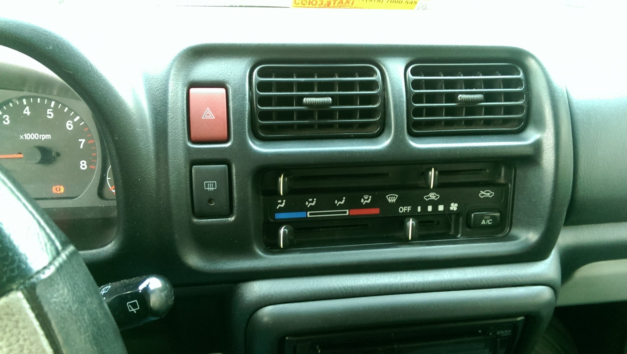

Да, забыл сказать, что пытаюсь менять лампочку в кнопке обогрева заднего стекла.

Разницы нет, светить будет любой. К предложенному нужно ещё сопротивление припаять. Ну и фромфактор моих светодиодов подобран путём проб и ошибок. Полукруглые "фокусировали луч", что пагубно сказывалось на рассеивании светаипо кнопке.

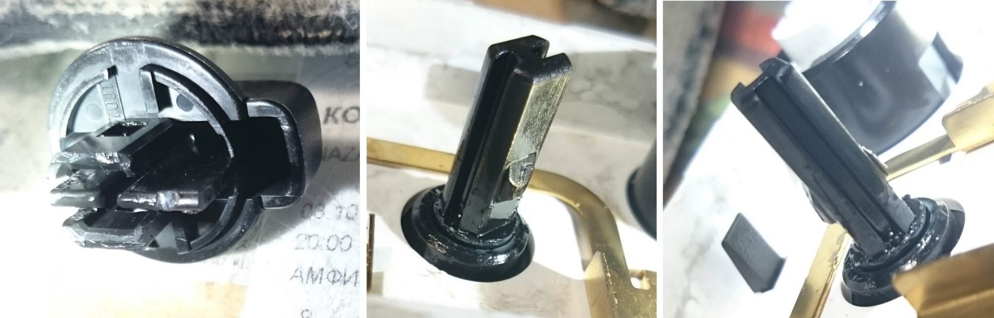

На, это ручка, вид с тыла и штырь на который она насаживается, снять капец как слодно, геморрой ковроывый!
А, не, наврал! ))) Это ручка скорости вентилятора, она капец как снимается, а ручки и правда сами разваливаются, при вынимании с тылу шестерёнок через которые тянут проволоку задвижек.
14,090
3,100
А что там не понятного? Когда знаешь как ручка крепится, то и снимать легче, хотя бы понимаешь куда и что пихать для снятия. Фото ручки скорости вентилятора, единственной, которую снять очень трудно. А ручки температуры и направления воздушных потоков, снимать вообще легко, сейчас точно не помню за что тянуть, но там и так понятно и они разбираются легко. Там трудней опять их поставить правильно, чтобы положение носика соответствовало реальному положению заслонок и температуры.

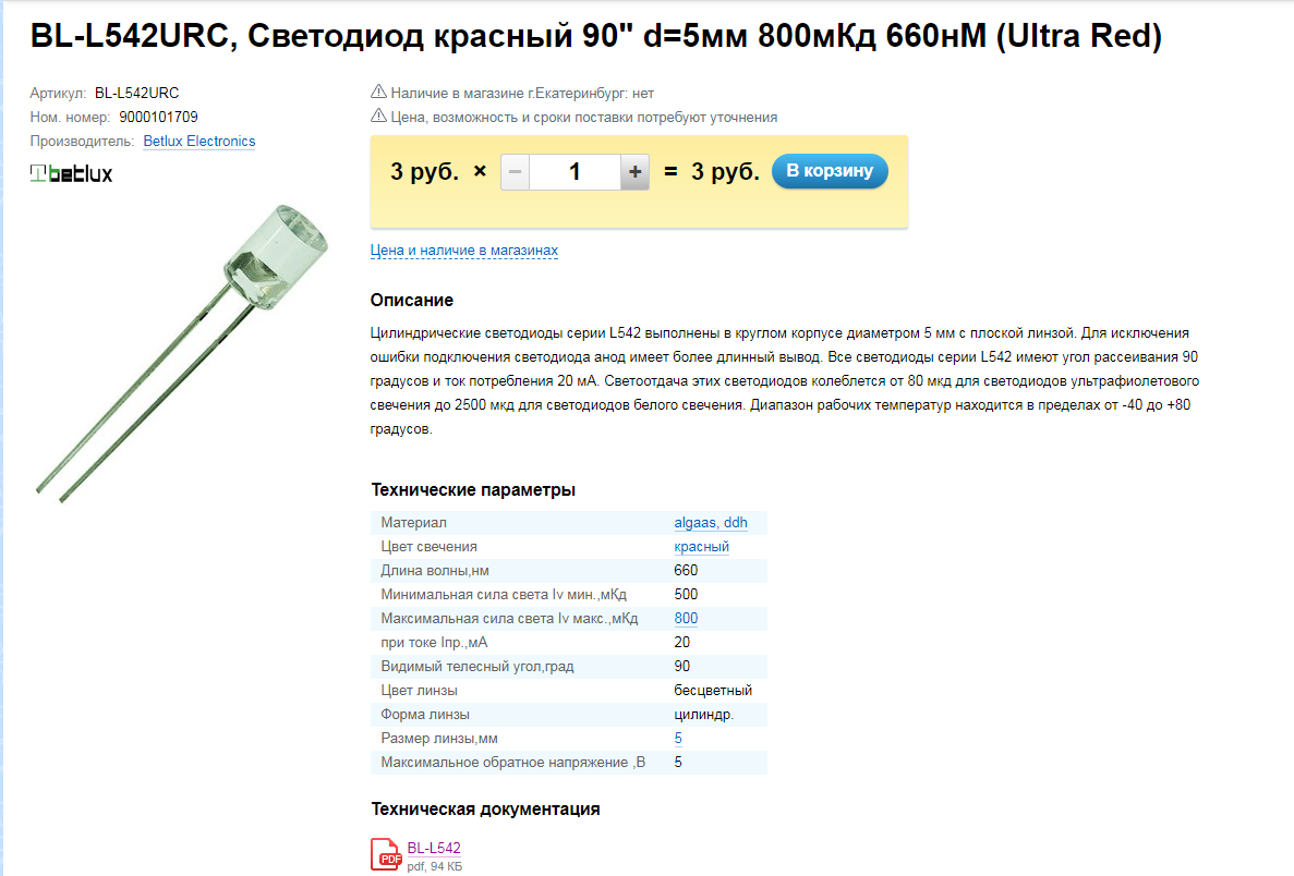

Пожалуй изложу свой рецепт здесь, извините если это уже здесь было, но поиском не нашел.
Навеяно вот этой записью
Итак, что бы не покупать и не курочить "лампы" за 30р, кторые еще и не правильно рассчитаны и перегорят через год-два, потому как китайцы рассчитывают под максимальную яркость и питание 12В, а в сети у нас 14В.
Предлагаю поступать так:
Находим нужный светодиод в радиотоварах
например
открываем даташит

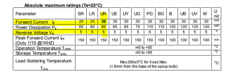

находим интересующие нас параметры: максимальный ток и прямое напряжение.

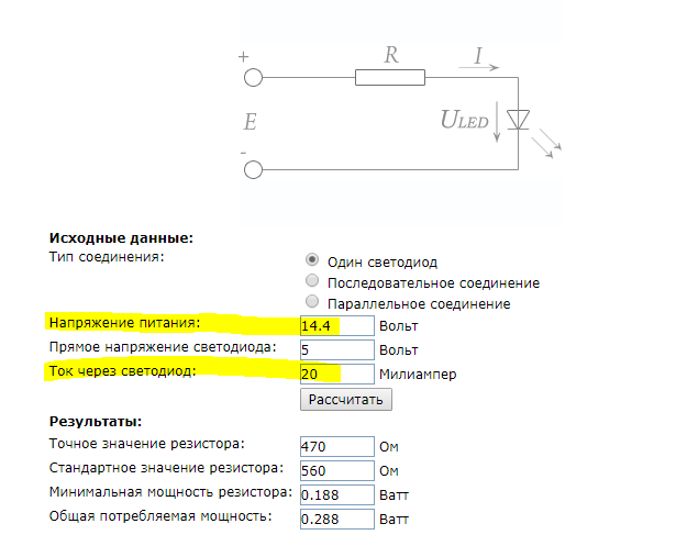

И рассчитываем резистор исходя из этих данных.
R = (V - Vr) / If, где V - напряжение питания, В, для авто необходимо брать 14В(можно 14,4, но не 12!); Vr - прямое напряжение на диоде, В, берем из даташита; If - максимальный ток диода, мА, если хотите, что бы диод как можно дольше не перегорал берем 0,8*If из даташита.
А что бы не заниматься арифметикой можно пойти на онлайн калькулятор, например этот
важно! питание бортсети авто 14,4В, ток через диод 0,8*25=20мА.

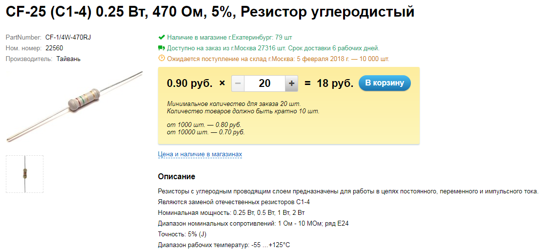

Далее идем в радиотовары и подбираем подходящий резистор из стандартного ряда, максимально близкий к расчетному, но не менее!
Покупаем и припаиваем резистор к диоду.
Усе, на выходе диод который может работать практически вечно с ценой 3,9р(резисторы можно найти штучно)
