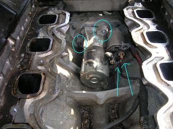

,что херовенько в наших Лианах-это место расположение термостата,какого фига япы его туда всунули
Сдается мне что вас этот вопрос ввиду обслуживания чужими руками мало коснется.
p.s. Вот например в Cadillac STS с мотором нордстар 32 клапана, стартер находится под впускным коллектором между блоками цилиндров,вот где засада, а тут тьфу термостат заменить
