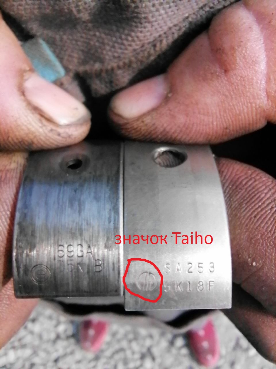

Да, ставил вкладыши taiho, поршни teikin, кольца tp. Маслёнка моргала иногда зимой, сейчас не моргает ни на каких оборотах. После капремонта прошёл уже год.

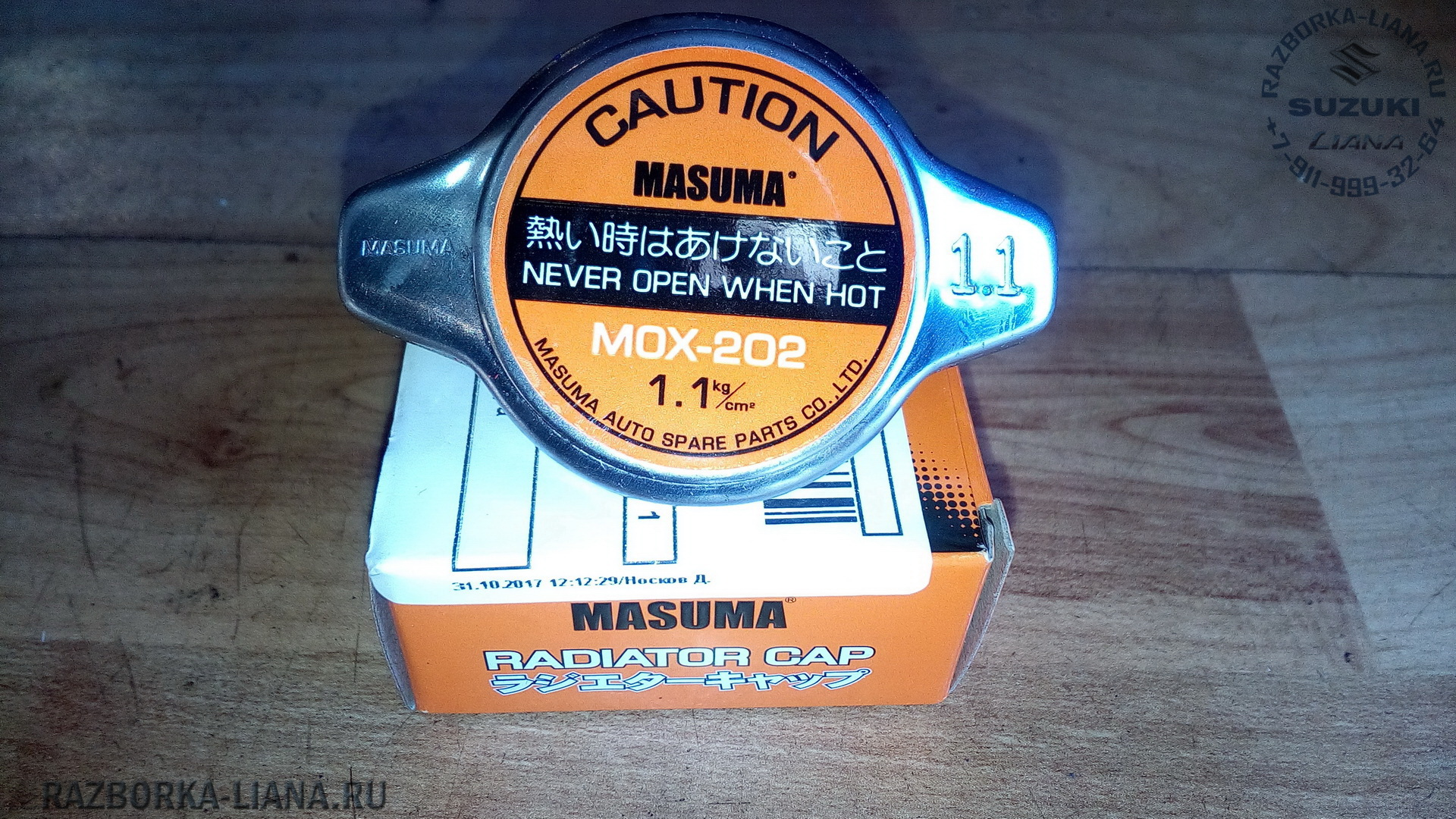

Ещё вопрос. Новая крышка оригинальная на 1.1. Можно ли её поставить на новый радиатор Sat? Или лучше купить на 0.9. Если второй вариант, то не подскажете артикул какая подойдет и от какого производителя лучше брать? А то купил недавно крышку на 0.9 Blue Print ADC49902, а она на Ниссеновский радиатор не подходит.

Вас понял. Уже меняю на SK0007.
Про крышку подскажите, пожалуйста.
