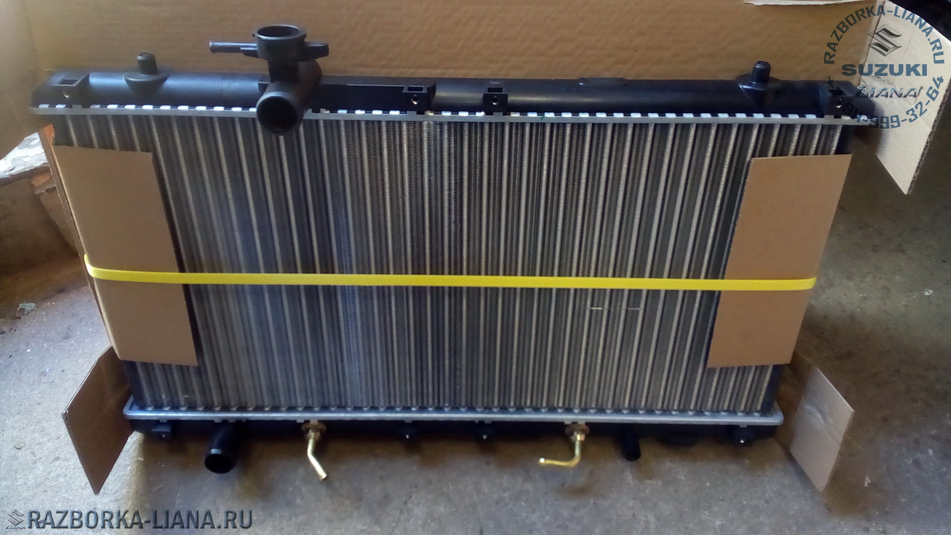

На нормальном радиаторе даже летом нижний патрубок не должен быть горячим, а тем более зимой. Почему он горячий?
Потому что трогает он его на работающей, но стоящей машине. Нет обдува. Будет обдув, будет холодный.
Дмитр
26 Декабрь 2006
5,520
1,122
Щелково
Suzuki Ignis, Renault Twingo
Вас понял. Уже меняю на SK0007.

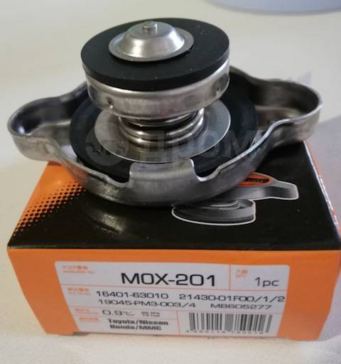

Про крышку подскажите, пожалуйста.
Новая крышка оригинальная на 1.1. Можно ли её поставить на новый радиатор Sat? Или лучше купить на 0.9. Если второй вариант, то не подскажете артикул какая подойдет и от какого производителя лучше брать? А то купил недавно крышку на 0.9 Blue Print ADC49902, а она на Ниссеновский радиатор не подходит.
Ты не смотри на эти цифры. Пробки наши бывают двух конструктивных исполнений. И совсем не взаимозаменяемы. Ты в этом уже убедился. Смотри на фото. Разницу увидишь сразу. Всё остальное не важно.
Видно что клапан другой совсем. Даже на клапан можно не смотреть. Ушки за которые ты крутишь её рукой, у одной треугольные, у другой круглые.
Замечено что пробки такой конструкции не ломаются.
А вот у таких как 202, бывает что тарелка клапана просто отваливается и падает внутрь радиатора. Или она растрескивается. Пластиковая она.
Дмитр
26 Декабрь 2006
5,520
1,122
Щелково
Радиаторы бывают паяные с плоскими трубками. А бывают сборные с круглыми трубками на резиновых прокладках. Эффективность сборных на много хуже и быстро падает со временем.
SK0007 сборный с круглыми трубками на резиновых прокладках. Соты на эти трубки просто насажены. Пайки нигде нет. Теплопередача от трубок к сотам хреновая, а по мере окисления будет совсем плохая. Они дешевле потому что проще в изготовлении. Тяп-ляп и готово.
Если твой старый ниссенс паяный и герметичный (не течёт), то он лучше этого нового.
Судя по фото, горловина радиатора глубокая, значит пробка здесь нужна 201. Мне так видится.
P.S. В наше непростое время можно открыть коробку с надписью NISSENS и достать из неё вот такое китайское сборное гумно. Я б не поверил, но сам доставал.

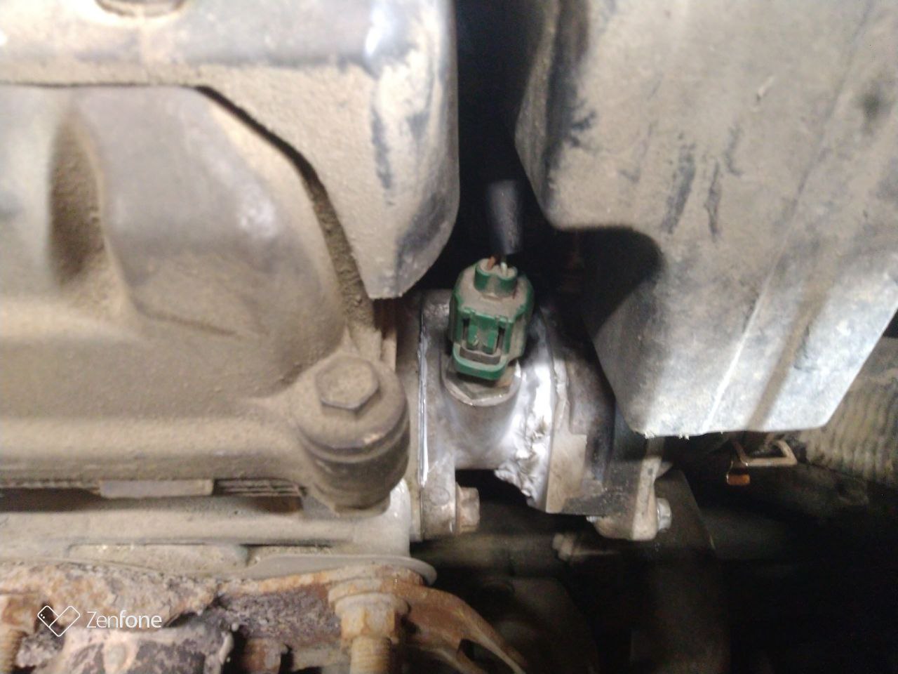

У меня есть новые вводные по температуре. Я упустил самый первый симптом забитой печки-из неё в сторону водителя дует горячим, в сторону пассажира-еле теплым. А ведь этот радиатор всего 10-12тыс.км назад установлен в машину. С ноября на машине не ездил, вот и не было случая проверить. В общем, купил U-образный шланг в тюнячем магазине и воткнул его вместо радиатора печки, то есть исключил печь из системы охлаждения. И сразу на трассу. 13км туда и 13км обратно на 3000-3500 об/мин, скорость 100-110, за окном +13. Температура ОЖ 94 в среднем, при развороте поднялась до 98, за 33-35сек (я засекал) сбивается до 94 и ниже. Уже лучше. Но не многовато ли?
А вот с маслом надо разбираться. Масложор ушел, но появились звуки. На горячую как будто дизелит, и зависит от оборотов. Из салона слышно, под капотом не особо. До 2500 об/мин газуешь и пропадает. Очень неприятный момент и может чреватый.

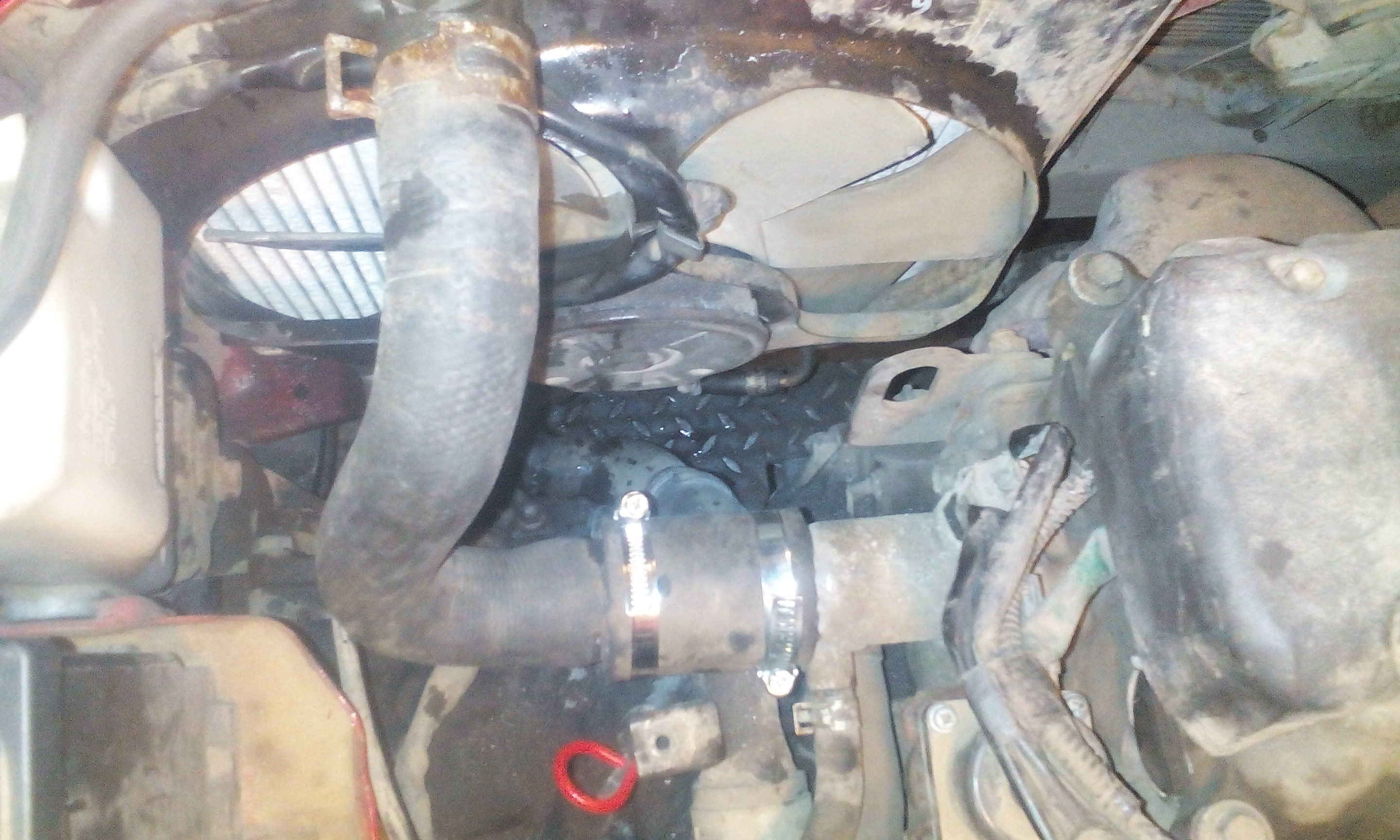

Ребята, не могу не поделиться своей радостью. Перенёс термостат со входа в мотор на выход. Сам термостат оставил на 82градуса на лето. После переноса в сервисе ждал пока 3 раза ОЖ не дойдет до 98град. Очень долго ждал, минут 15-20. Доходит до 98град и за 30сек сбивается до 94. Раньше при печке, отключенной от контура охлаждения, по трассе сбивалось за 2-2,5 минуты. А тут стоя на месте — за 30сек! После переноса термостата по трассе температура 82-79град при 30град на улице. Никогда на этой машине такого не видел. 82град вместо 98! По городу пока едешь пару светофоров без остановок температура падает ниже 90. А не 94-98-94… как раньше со включенным кондеем.
Это были лучшие 12к, которые можно потратить на лиану.

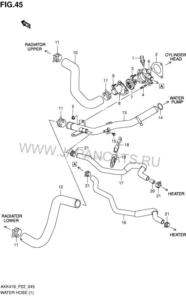

основная проблема изготовить такую деталь, которая даст поставить корпус термостата от SX-4, на место патрубка в Лиану. Можно еще переходной плитой, но я решил сделать поменьше сочленений. Конкретно это фото не моё. Не делал фоток. Только в установленном виде на втором фото. https://www.drive2.ru/r/suzuki/liana/575006924127338547/ А 12к это потому что сам не захотел ничего делать. Все чужими руками.

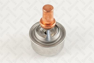

Внутри патрубка, между двух хомутов вот такой термостат.
Вот так в патрубок штатно устанавливались термостаты на ранних моделях Рено.

В этом и дело, что детали 6, 7, 8 не встают на лиану, т.к. деталь 6 от SX-4 имеет другое крепление, по сравнению с патрубком лианы.
Посмотреть вложение 207419 Вот так в патрубок штатно устанавливались термостаты на ранних моделях Рено.
И не нужен корпус термостата от SX-4.

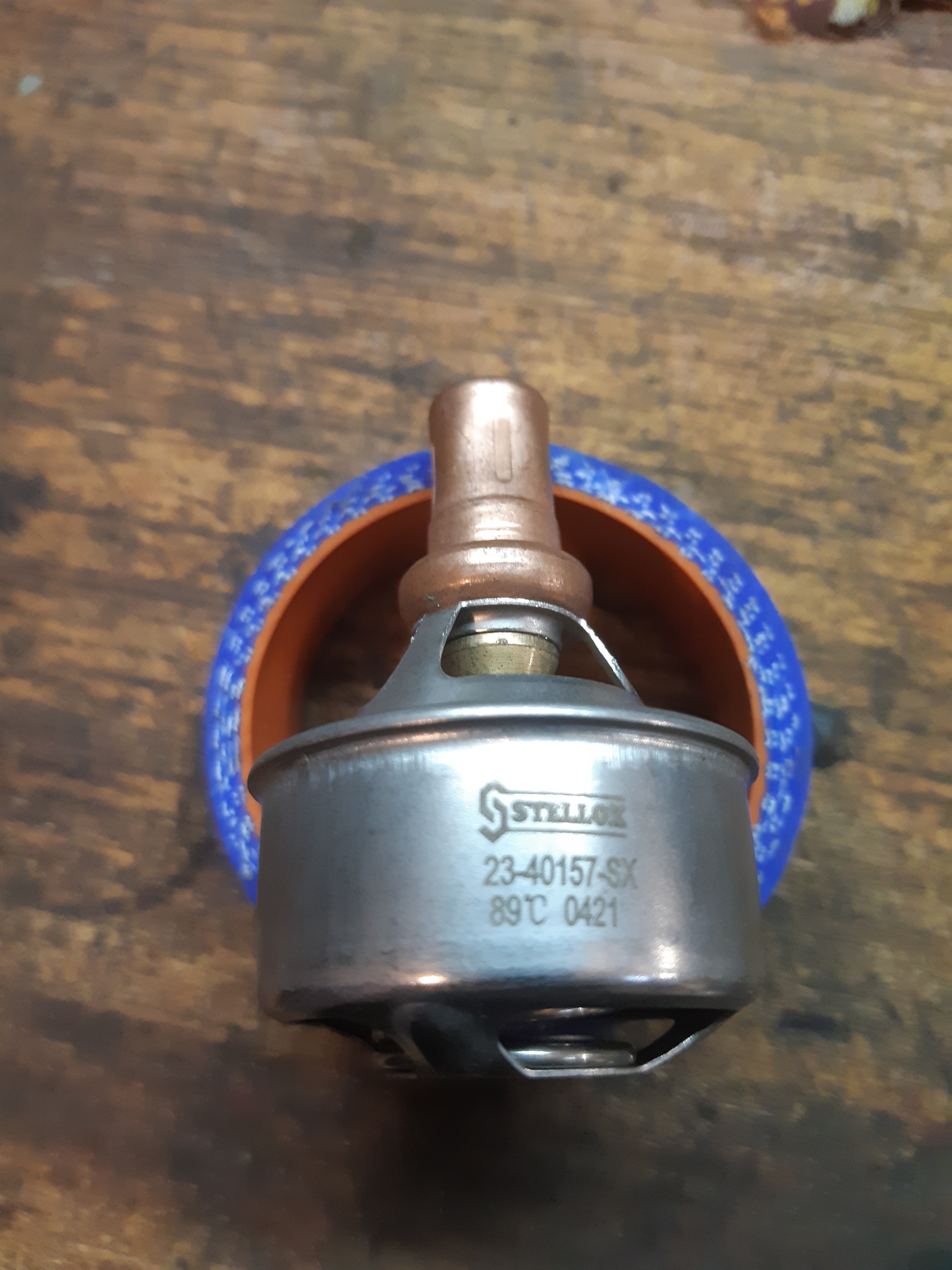

Реализация на Свифте в картинках.
В верхней части просверлить маленькую дырочку для выхода воздуха.
Отцентровать
Надо сделать чтобы головка термостата была как можно ближе к головке двигателя.
Не забыть ликвидировать штатный термостат.
Пока нашелся один недостаток.
Штатный шланг входит в синий целиком. Если бы он был чисто резиновый, то всё ок.
Но так как у него внутри есть слой тканевой армировки, то по ней от нижнего торца к верхнему пробирается ОЖ. По ниткам сочится. В результате верхний торец патрубка мокрит. Не смертельно, но неприятно.
Конструкция доработана.
Пришлось купить
Лишнее обрезаем. Оставляем д 32 мм.
Диаметр 50 мм укорачиваем до длины 25 мм.
На термостат надеваем кольцо из отрезанной части патрубка и с мылом запихиваем в переходник зподлицо.
Здесь необходимо отметить что кольцо я использовал от Игнисовского патрубка. Толщина стенки у него 3 мм.
У Свифта патрубок более толстостенный и скорее всего не подойдет в качестве проставки.
Обрезаем синий переходник.
После сборки:
Не забыть что дырочка просверленная в термостате должна оказаться в верхней части.
Большой хомут распологаем с учетом того что он должен охбхватить термостат в нужном месте.

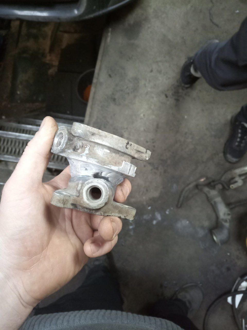

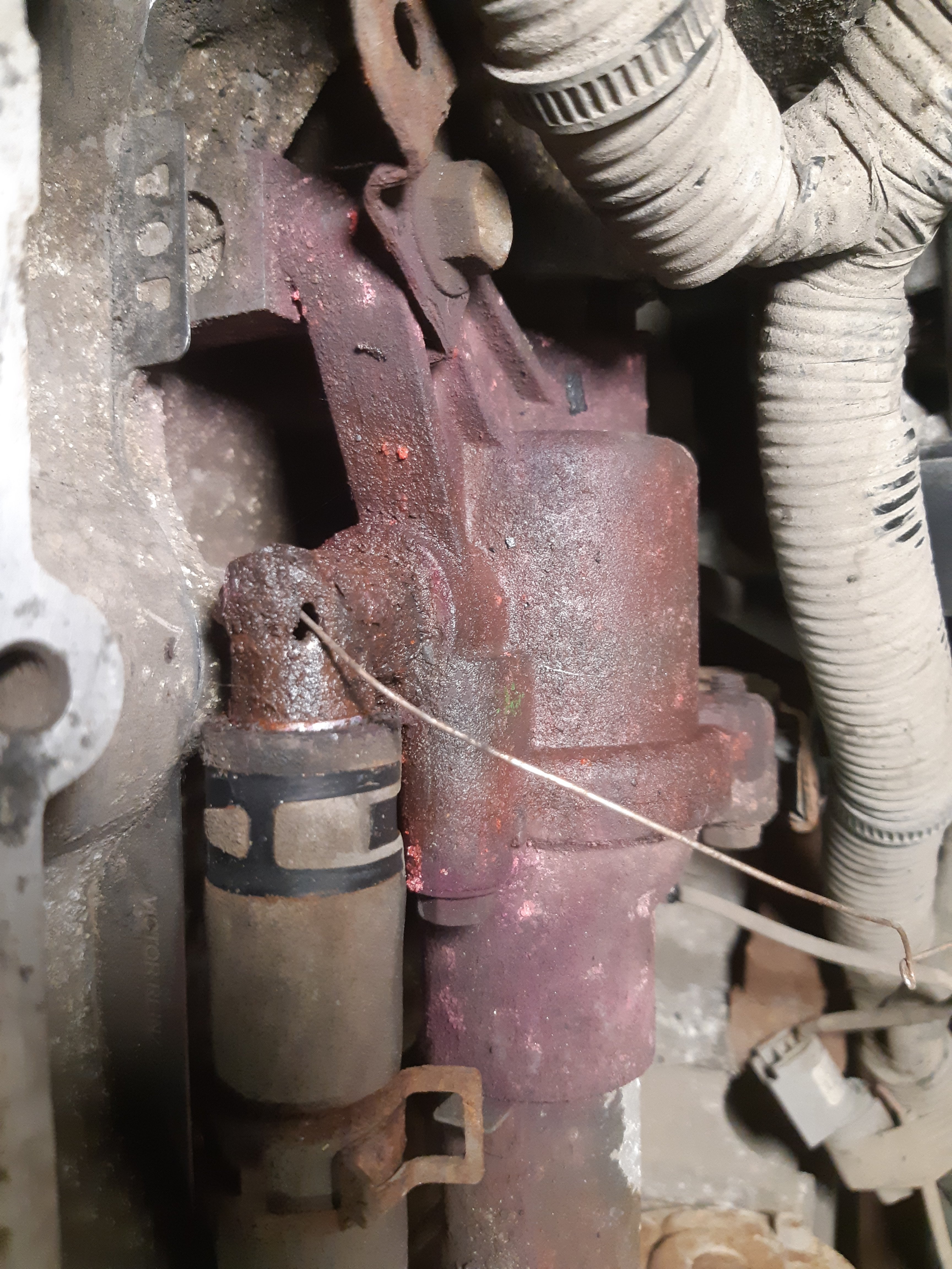

Прогнила дырка в стальной трубке корпуса термостата. Хорошо что вовремя заметил.

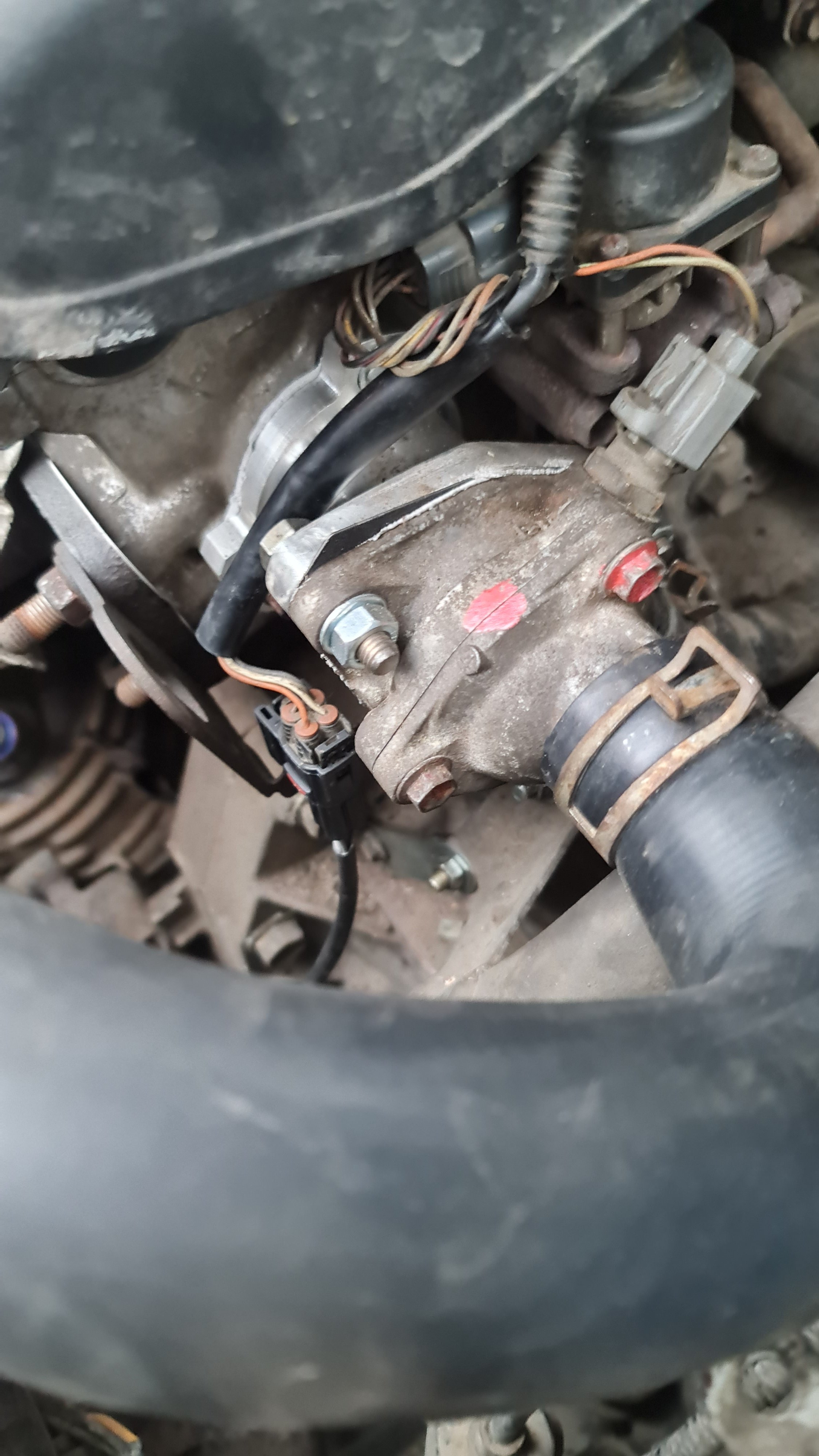

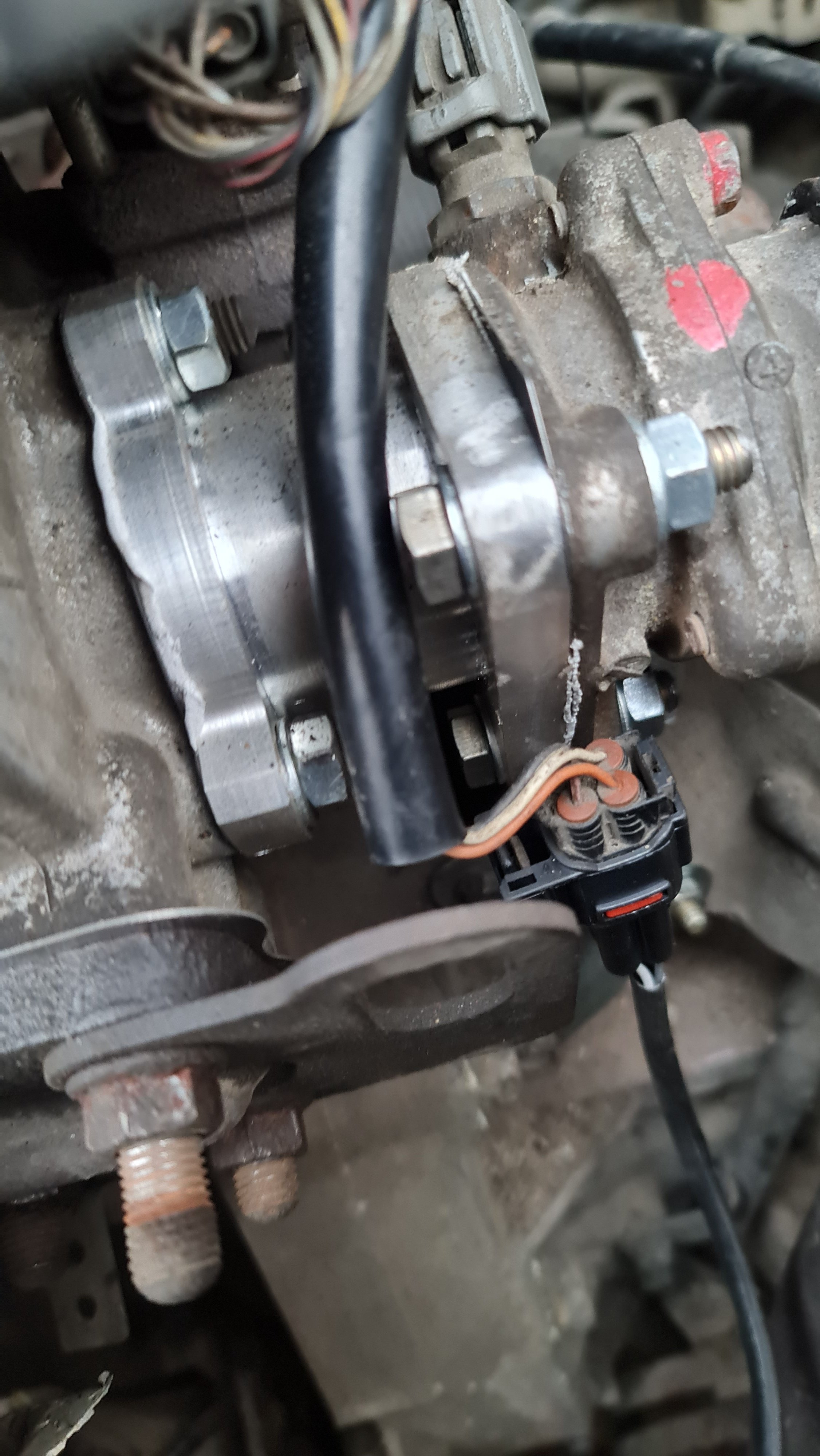

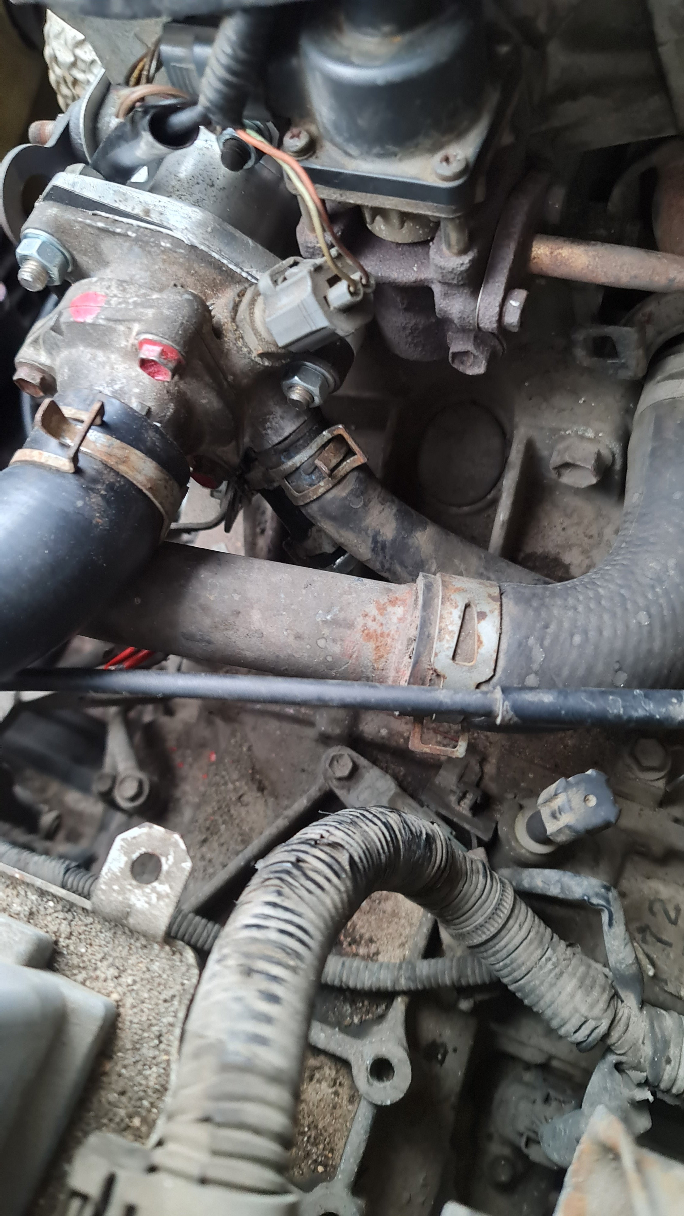

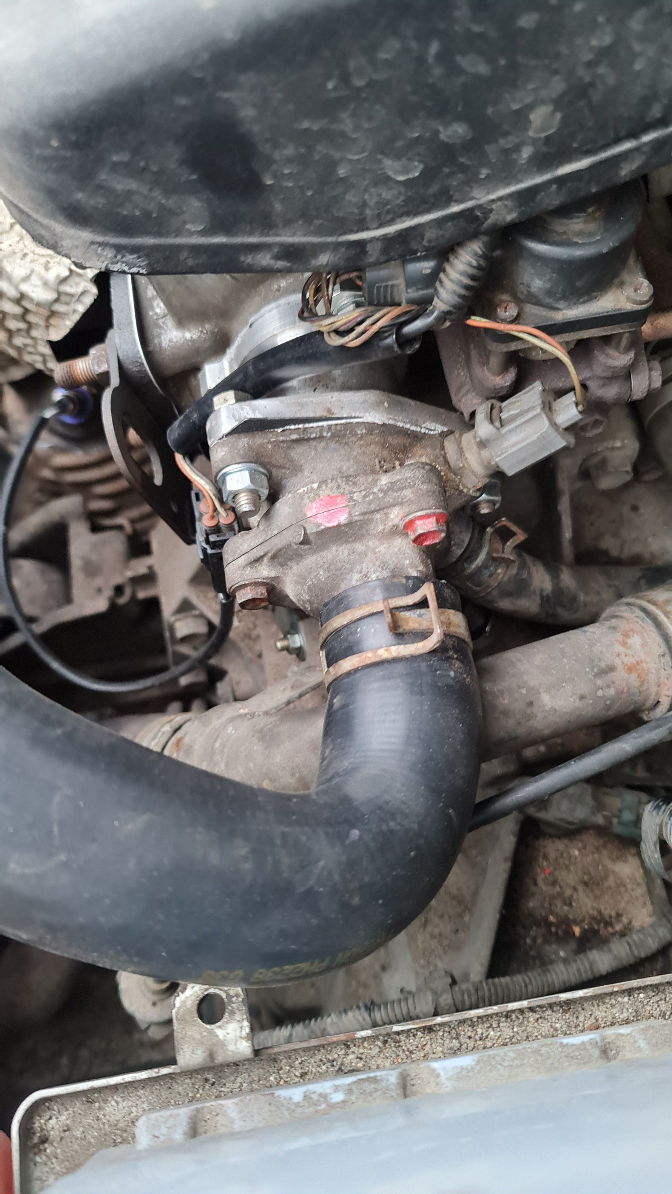

Всем привет! Впечатлившись переделками на верхний термостат, решил при замене прокладки головки переделать и термостат, взял фланец от SХ-4 и выточил на заказ проставку-переход от штатного фланца, все получилось, результат как и форумчанина выше.
https://drive.google.com/file/d/11HLlYfn2eoQCX8B5BAtSfYtIHS8J0elI/view?usp=drive_link

день добрый. А чертеж этого переходника не сохранился случайно?
necton
8 Ноябрь 2019
Suzuki Liana 2004 AT 2WD hatchback
Привет, я купил прокладки новые и по ним спозиционировал, там непросто обойти ЕГР клапан, обвели прокладки на бумажке карандашом -вот и весь чертеж, далее токарь видать сам в ручном режиме все выточил, мне процесс не показывали
Реакции: Малыш 68
necton
8 Ноябрь 2019
Ну и новый штуцер тоже прикладывал , крутил, вертел, подгадывал как е у лучше встать

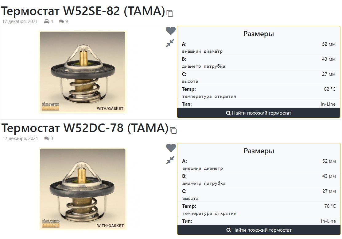

А не проще ли было поставить термостат с температурой открытия 78 градусов?
Поставил такой в Игнис на двигатель М15А, получил те же самые 82 градуса по трассе.
Возможно, температуры будет не хватать зимой, будет холодно в салоне и возрастёт расход топлива. Посмотрим...
Номер термостата Tama WV52BC-78, шток с дополнительной тарелкой отпилил. Не знаю, подойдёт ли на Лиану.
есть точно такой по размерам как термостат W52SE-82, термостат W52DC-78 . И пилить ничего не нужно.
