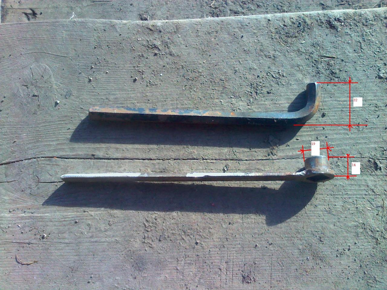

PIC121028003.jpg /может кому пригодится.для замены ролика натяжителя взял головку на 12.обрезал до нужных размеров,также обрезал шестигранник на 10.к обрезанной головке приварил не большую ручку 25 см.для замены нужно поддомкратить двс(чтобы не провисал),снять подушку верхнюю.этих инструментов достаточно для снятия и установки,с последующим натяжением ролика.

/может кому пригодится.для замены ролика натяжителя взял головку на 12.обрезал до нужных размеров,также обрезал шестигранник на 10.к обрезанной головке приварил не большую ручку 25 см.для замены нужно поддомкратить двс(чтобы не провисал),снять подушку верхнюю.этих инструментов достаточно для снятия и установки,с последующим натяжением ролика. winsent, 28 окт 2012

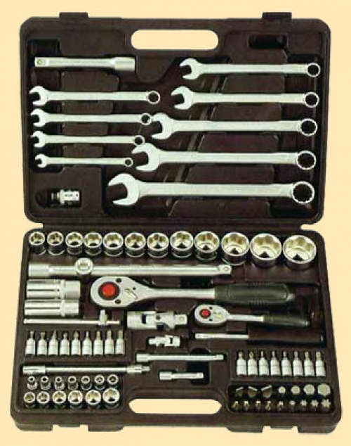

Поменял ролик недавно, у меня набор вот такой
в правом нижнем углу шестигранники сменные. Очень хорошо помещается между крылом и роликом, с другой стороны у них тоже шестигранник на 8. Вместо штатной головки для шестигранников ключ накидной на 8 одел, а затягивал накидным на 12. Это если сварщика знакомого нет. У нас магазин есть там все эти форсовские инструменты поштучно продаются, а вообще и сам набор ничего, у меня уже в пятую машину переселяется.
