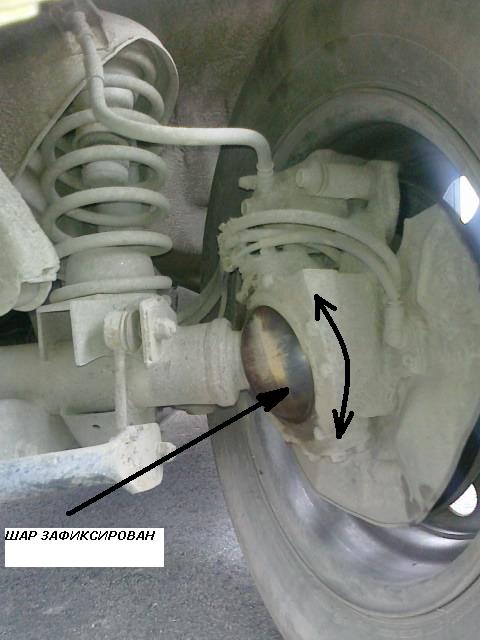

Полагаю что у меня похожая ситуация. Если дергать колесо по вертикали, то ощущается люфт, кот на резине перерастает в ход наверно до 3-х мм, при этом шар остается неподвижен, а все что на нем висит "хлюпает", кто нибудь наверняка знает как это лечить, рад буду слышать, поскольку местные гаражники надавали ровно столько советов, сколько их сидело на скамейке :)

шкворневые подшибники.....
а раз уже лезишь туда , то до кучи вся дрибедень указанная тут
Поддомкратьте, попросите кого-нибудь из сидящих на скамейке нажать на педаль тормоза, а сами качайте колесо.
Если качается - шкворневые подшипники.
Если не качается - спупичный подшипник.

Сегодня поехал на сход развал, обнаружили сильные люфты обоих передних колес, там где они одеты на шар (не знаю как правильно эти элементы называются). Вот вопрос, там люфты эти можно убрать путем регулировки, или придется менять. джимни 1,3 пробег 65тыс км.

Придется менять шкворневые подшипники. Едете в Экзист.ру (я, например, езжу после работы на Курскую, там в 100 м от метро на Земл. валу у них магазин), говорите что вам надо, оплачиваете и счастливый забираете запчасти через 2 дня. www.exist.ru
Заодно, раз сдохли шкворневые, скорее всего сдохли и сальники шаров - заказываете и их тоже. Это уже недёшево, но колхозить УАЗовские я бы не советовал.

Там нет шаровых шарниров, только поворотные шары, их не меняют. На будущее возьмите за правило заставлять сервисменов ставить крышки шкворневых подшипников на герметик, а перед установкой сальников поворотных шаров - полировать их если есть ржа или крупные царапины.
