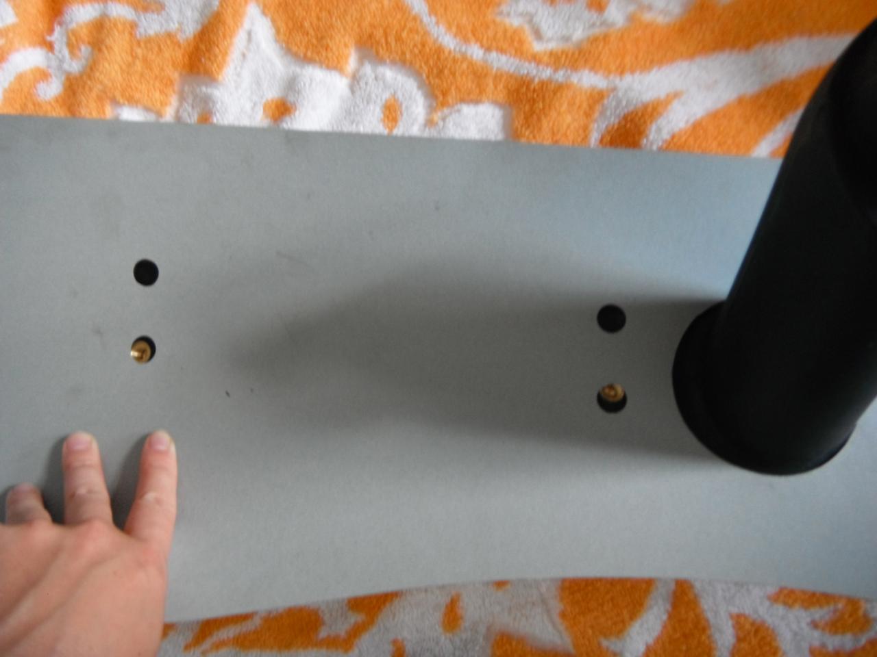

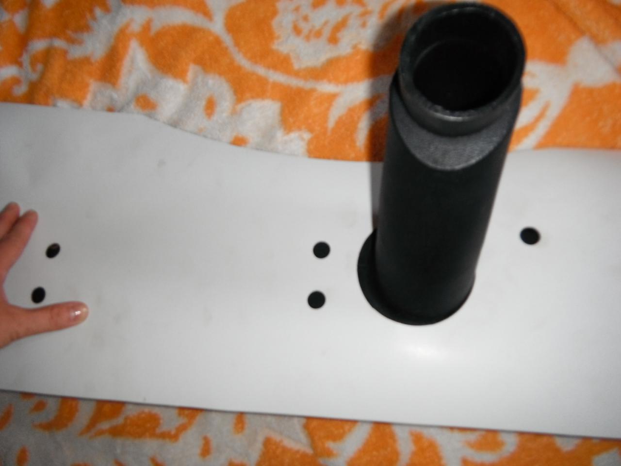

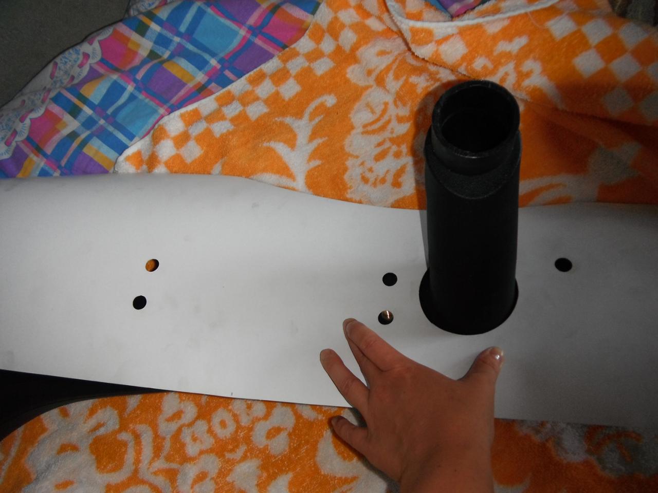

молча:) на левое крыло ложится, а на правое - только наизнанку. но проблема не в этом. проблема в том, что отверстия на лекало вообще не совпадают с отверстиями на шноркеле из той же коробки.

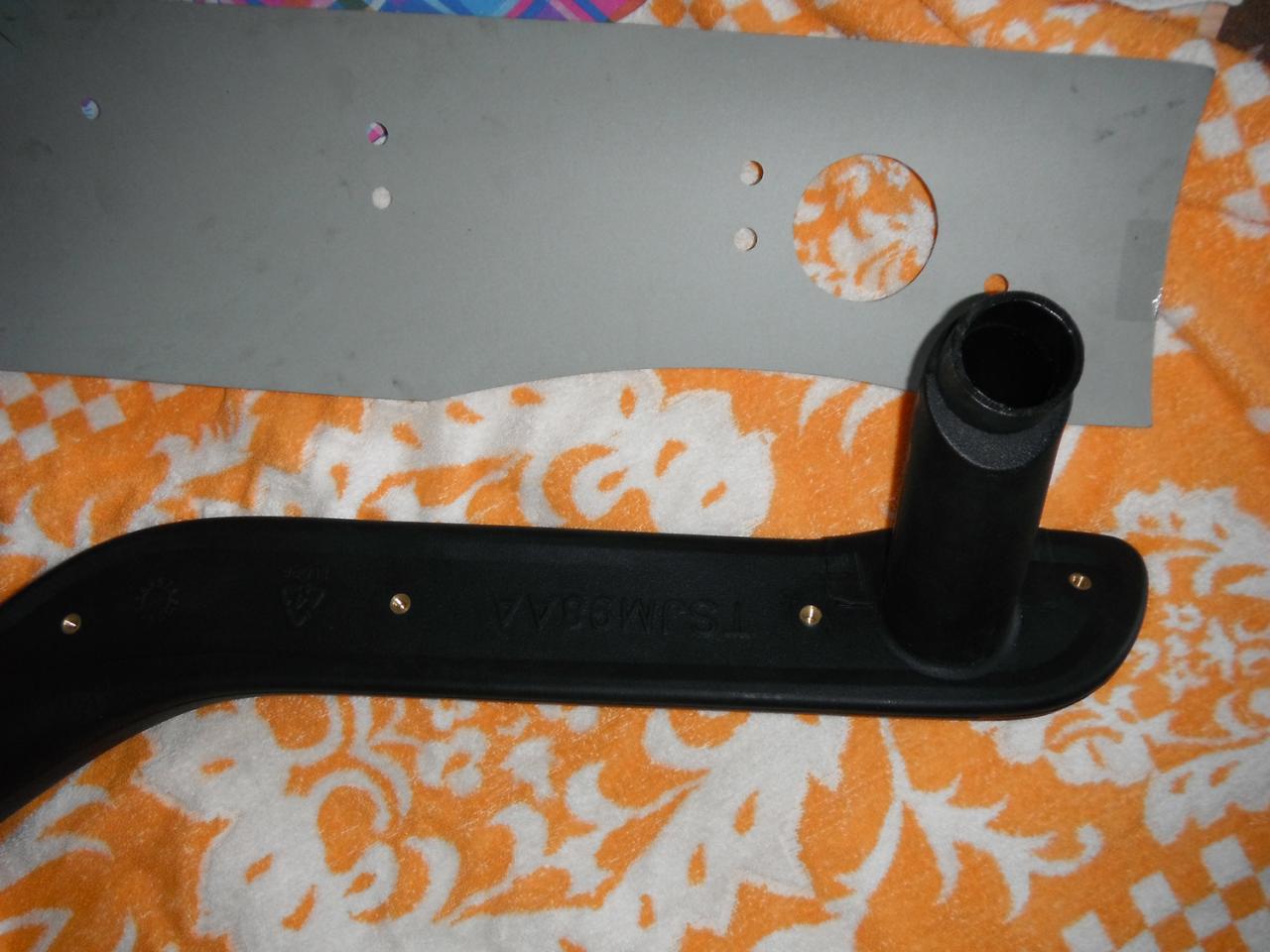

Кому интересно, кружки это отверстия с лекала, точки это реальные отверстия где надо сверлить.

Разметка отверстий там не совпадает - вообще не знаю от чего они. Да и бог с ними. Главное - совпадает отверстие под ввод самого шноркеля. А отверстия на раз-два размечаются по методу Flander'а - болты отрезаешь, в дрель вставляешь, затачиваешь, - и вперёд.
Все, кто ставили такой хобот, ставили его именно по этому "лекалу с другого крыла". 8)

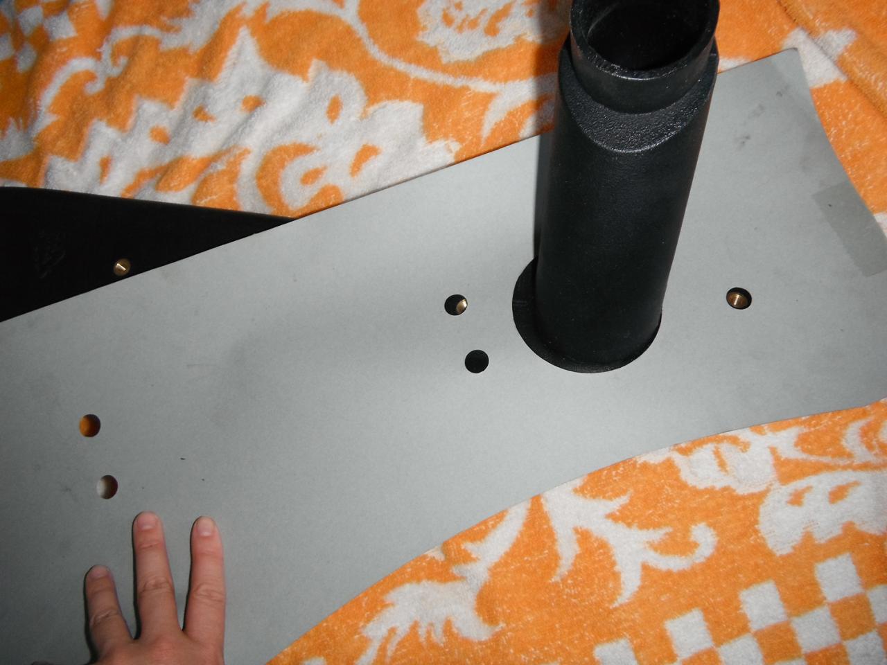

что касается лицевой и изнаночной стороны - исключительно личное восприятие. белая глянцевая сторона - лицевая, серая, невзрачная - изнаночная.
проблема не в крыле (можно и развернуть), а в несовпадении отверстий лекала и шноркеля. никак. максимум могут совпасть 2 из 4, и то с погрешностью.
я скорей не понимаю, почему все так спокойно относятся, что платят деньги за комплект, получают фигню и считают нормальным пойти самостоятельно все нарисовать.
понятно, что за неимением вариантов я и лекало нарисую, и шноркель поставлю.
