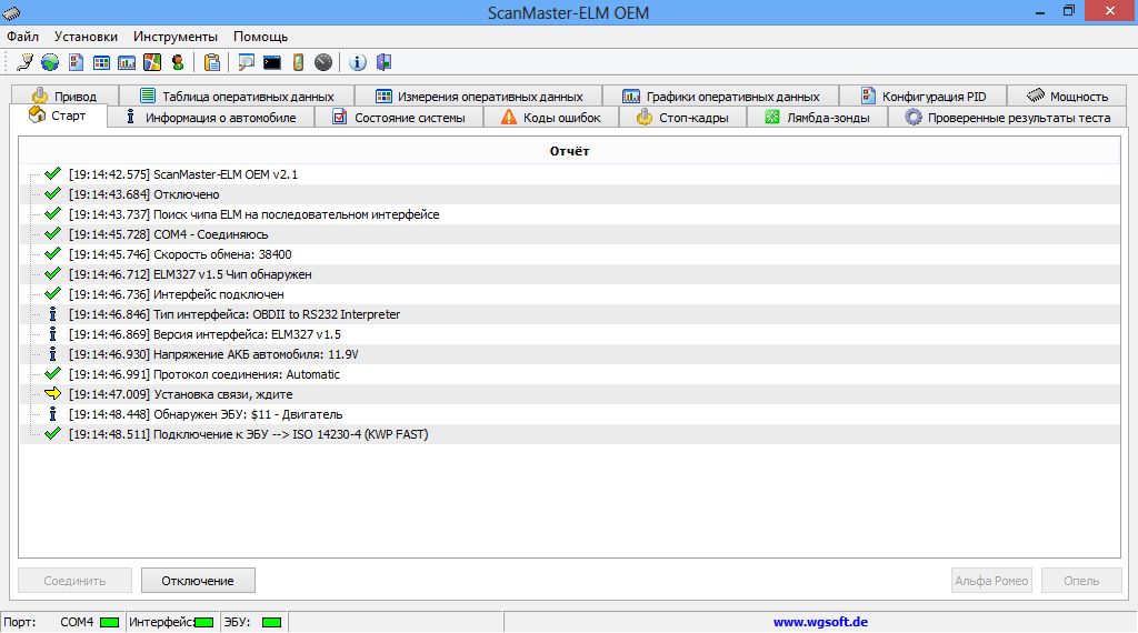

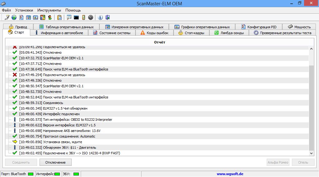

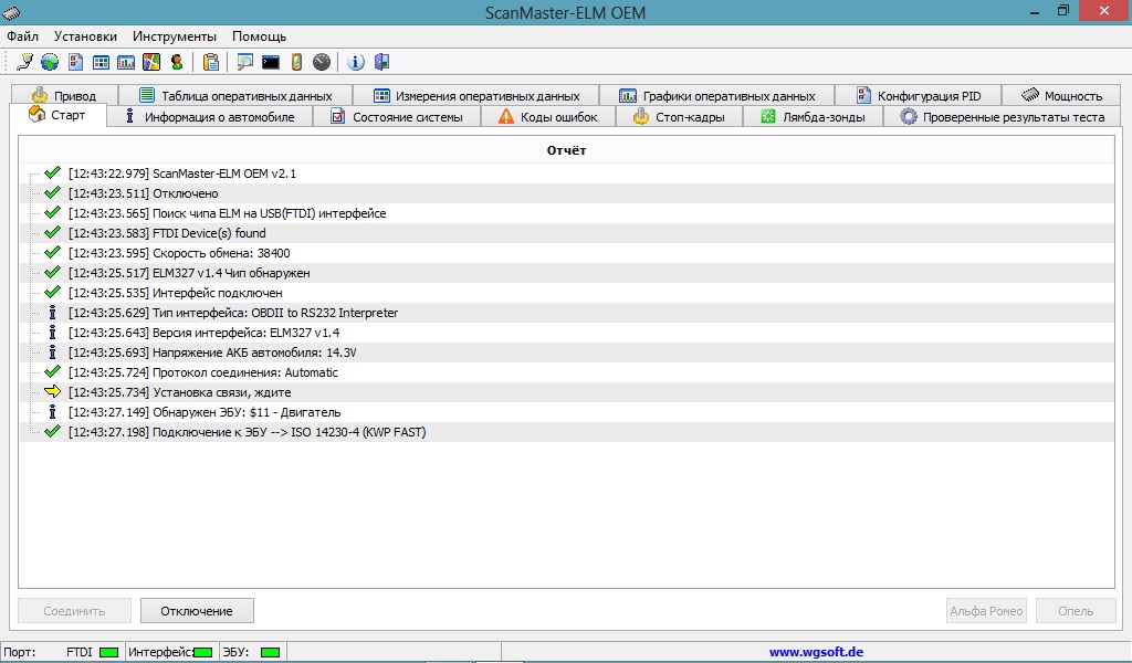

Сканер подключился к ноуту, только к проге не подключился? При подключении на чем спотыкается? У вас ЮСБ или блютус? Выложите такой экран
юсб
блютуз

У меня блютуз , и экран как ваш нижний точ в точ ! Как я понимаю , запускать надо прогу в указанной вами совместимости ?? Или во время поиска прибора программой произвести какие то действия !! Я прошу прощения у всех кто пытается мне помоч, я не особо силён в компах , по причине возраста и очень давно законченых восемь классов .

не понял, это экран полностью подключенного адаптера, а у вас доходит до подключение к ЭБУ? Порт, интерфейс, ЭБУ внизу прямоугольники зеленые загораются?
да, на память правой кнопкой по ярлыку -> исправление проблем с совместимостью -> диагностика программы -> программа работала в предыдущих версиях -> виндовс ХР -> проверить программу -> сохранить параметры

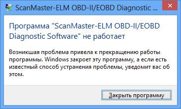

У меня ЮСБовый блютус адаптер т.к. у меня нетбук. Он создл виртуальный СОМ4 порт. Пробовал в настройках соединения указать СОМ порт, соединяется
но работает крайне не стабильно, вылетает с окном выше.

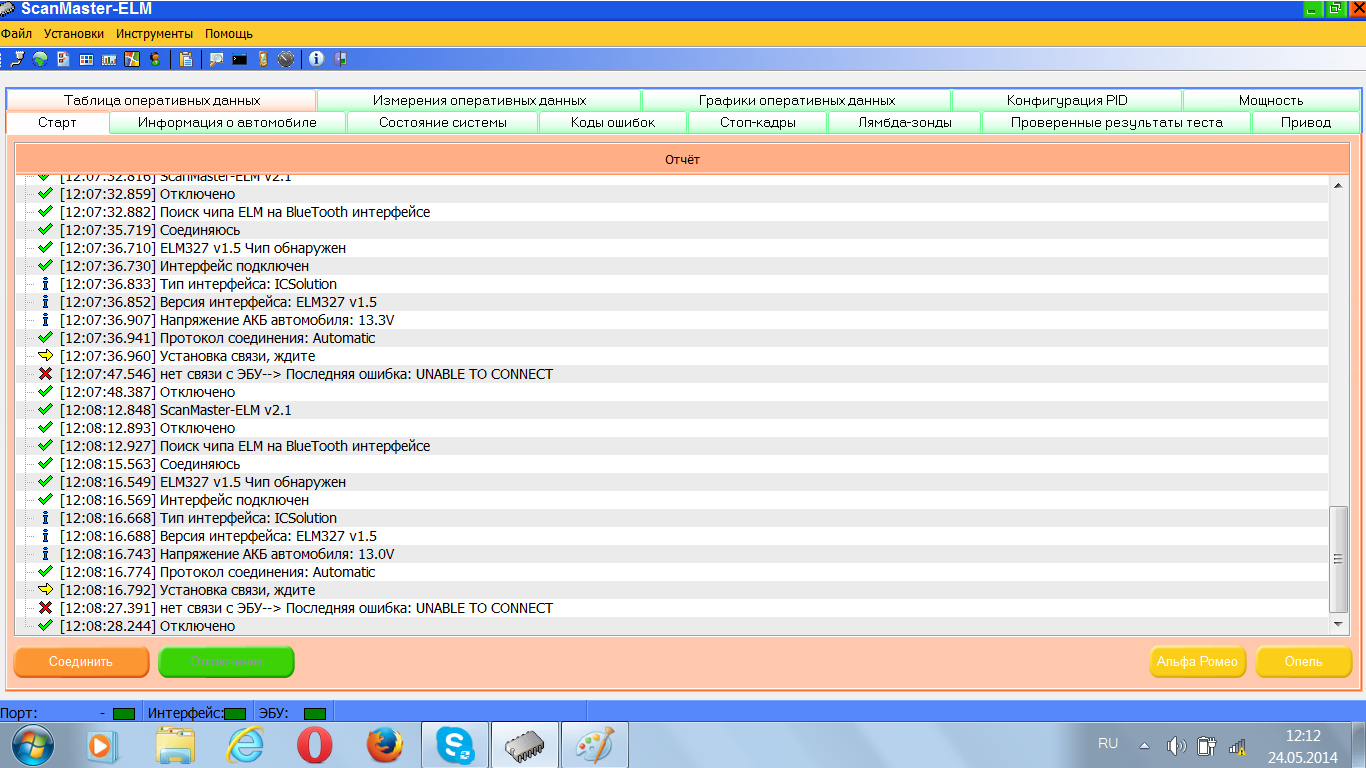

Вылаживаю картинку , что получается у меня

соединение произошло , загорелись три зелёниньких огонька с лева в низу , дальнейшие действия !
Соединения у тебя нет, если судить по скринам, интерфейс видит, а ЭБУ не находит.

получается что можно протоколы менять , и подбирать методом тыка !! У меня авто чисто для эксплуатации в Японии ! И везде вещают о том что только дилерский сканер её может просмотреть ! Но у нас даже в Иркутске его нету ! И в Братске тем более !
niral
Опытный лиановод
19 Март 2012
5,080
2,049
Можно
Я думал американка, японка должна по ISO 9141-2 соединяться.
Попробуйте с телефона с ОС Андроид подключиться программой автодоктор (она есть бесплатно на Маркете андроид)

Диагносты Братска , в количестве 5 пытались найти соединение с ЭБУ, безрезультатно ! или где то фишка есть, провод разорван, собака короче глубоко зарыта !

Похоже что диагносты профи остаются без хлеба ! В сузуке Аеро 2002 есть какая то закавыка , может кто знаком с проблемой , и как её удалить ! ЭБУ не подключается к сканеру ! Тягло М15А.
user1975
5 Октябрь 2009
2,055
552
Suzuki Liana 1.6 4x4 AT
Если правый руль, да ещё и 2002 года, то ELM327запросто может и не работать

Да , выходит что не берёт сканер 02 год, но опыт был очень полезен , он останется со мной !! Надо поискать полезное применение сканера ! На долго не прощаюсь !!
