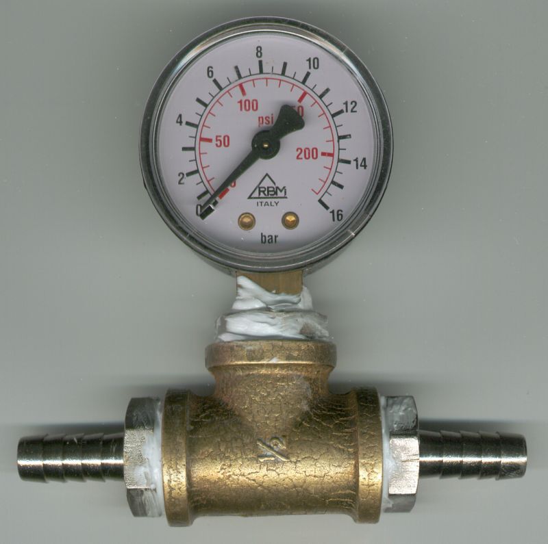

Для измерения топливного давления что за манометр надо купить? Как правильно его мерить? ни разу сам этого не делал...
Обычный манометр, на Лиане топливная трубка на хомутах, находится со стороны впускного коллектора, давление, вне зависимости от оборотов не менее 3,5 атм., переходник (шланг) по месту подбирать надо. В любом сервисе за 500 рублей померить должны, я так думаю:)

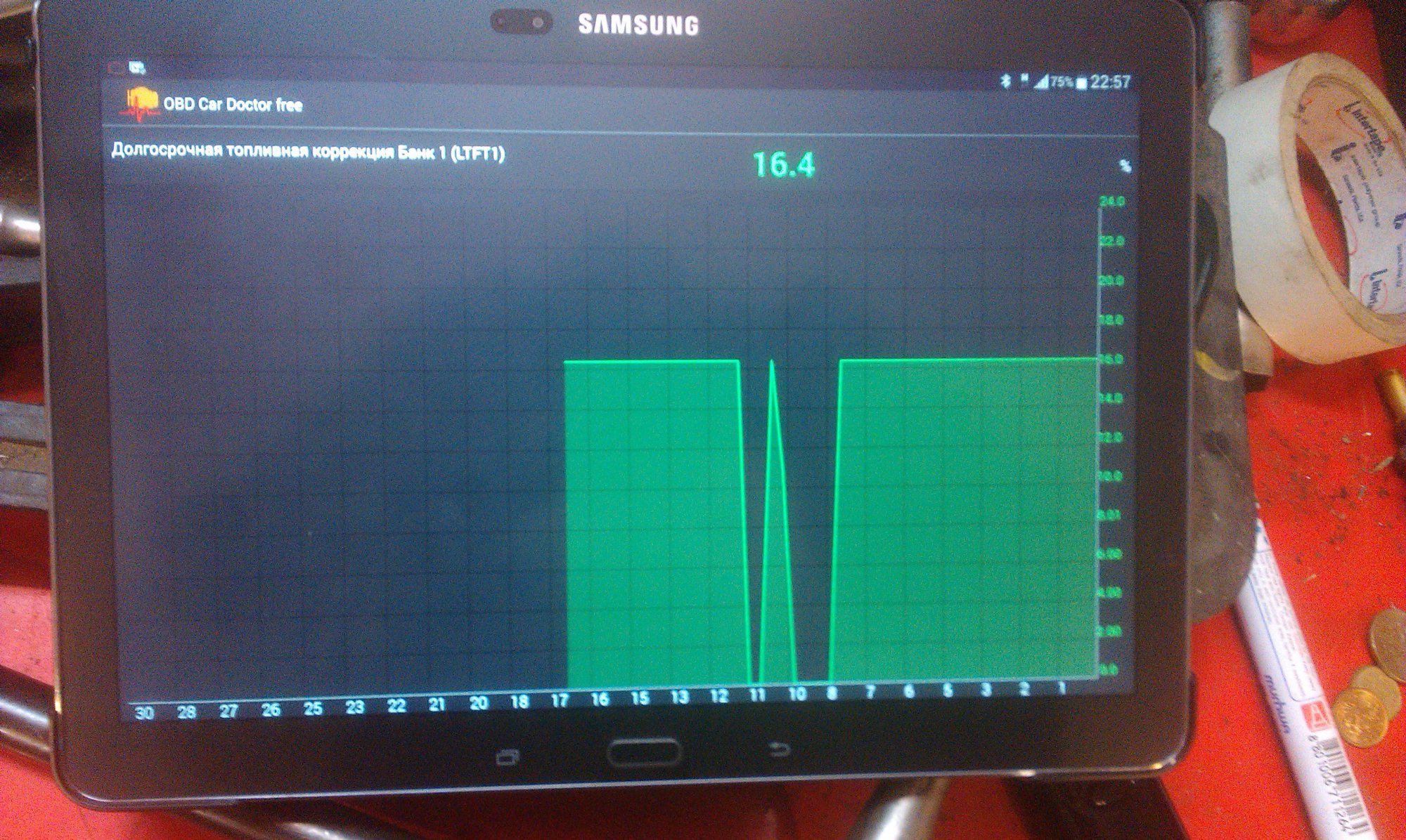

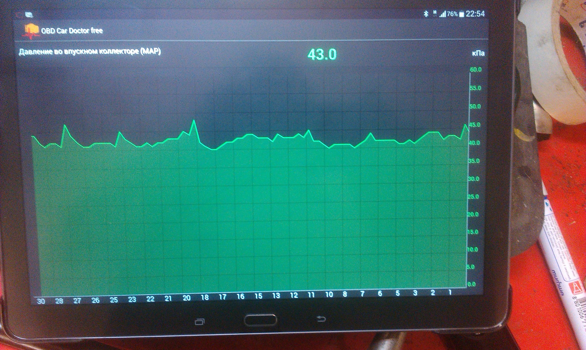

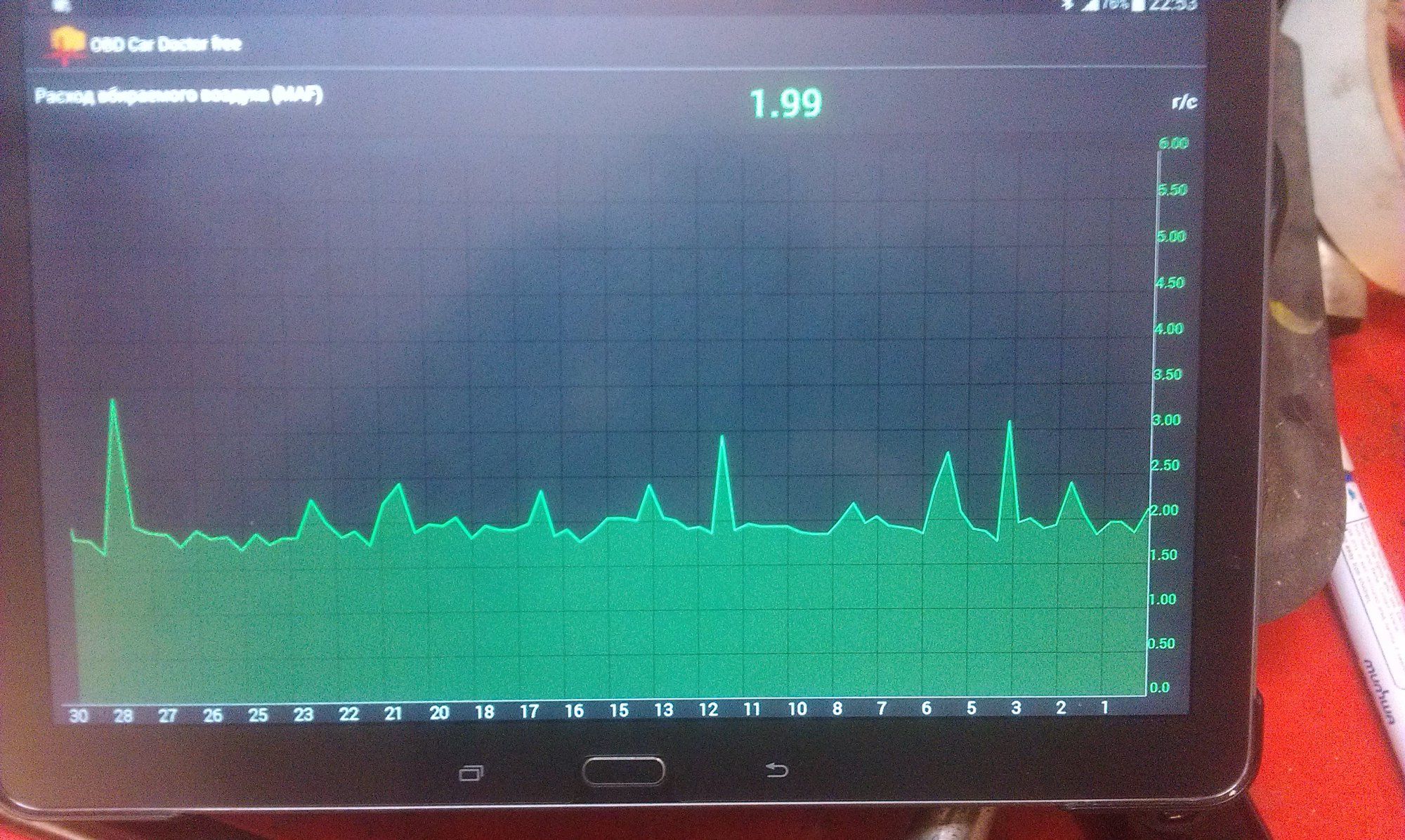

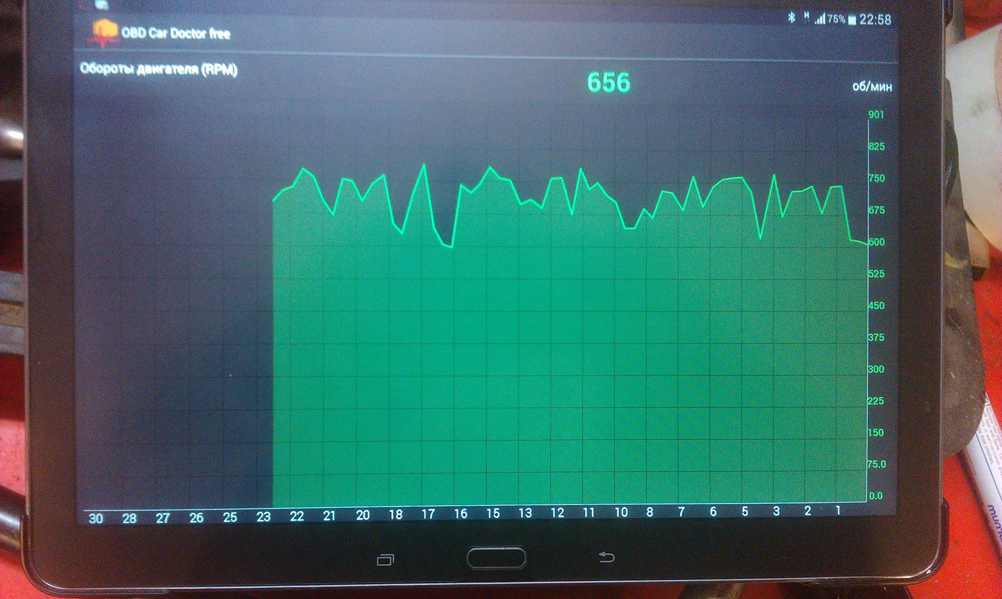

Итак, докладываю!
Давление топлива - 4,0 BAR.
Компрессия:
При закрытой ДЗ (измеряли несколько тактов, привожу значения для первого такта - второго-третьего-четвертого-пятого-шестого-седьмого) в BAR:
1 цил.: 7-10-12-13-14-15-15,5
2 цил.: 7-10-11-12-13-14-14,2
3 цил.: 7-10-11-12-13-14-14,2
4 цил.: 7-10-12-13-14-14,5-15
При открытой ДЗ значения увеличились совсем незначительно - на 0,3-0,5 BAR.
Попробовал залить масло только в первый и второй цилиндры, остальные не стал заливать (не видел смысла уже). Измерил только в течение 3-х тактов:
1 цил.: 10-15-20
2 цил.: 8-12-15
В первый залил немного больше масла, чем во второй цилиндр. Заливал "на глаз", т.к. не было шприца. В первый - наверное пару столовых ложек получилось, во второй - 2-3 чайных...
После этого запустили двигатель, естессно, задымили из-за масла весь гараж :cigar:
Пока двигатель был малость остывший, работал ровно на повышенных оборотах - около 1200. Когда стал прогреваться, обороты стали опускаться ниже 1000, температура была уже около 65, начались первые потряхивания. При этом показания датчиков были такие:
T = 65 градусов
RPM = 1000 (обороты)
MAF = 2,6
MAP = 41
После прогрева до 85 град. начался расколбас, сильные плавания оборотов, порою казалось, что вот-вот заглохнет.
T = 85
RPM = 600-750
MAF = 1,8-2,0
MAP = 42-45
При перегазовках давление подскакивает до 50-70, на оборотах 2500 (если удерживать обороты) - около 28.
Что было сделано на сегодня:
- заменили лямбду верхнюю (новая)
- на второй лямбде поставили обманку (не знаю какая)
- заменили MAF и MAP
- сперва поменяли потом и вовсе выбили катализаторы (оба)
- чистили и тестировали форсунки
- сколько смог достать почистил тряпочкой дроссельную заслонку (заливать ничего не стал - во-первых, не было, во-вторых, боюсь убить до конца РХХ, он вроде как работает судя по звукам всасываемого воздуха при плавающих оборотах).
Результат: если раньше двигатель просто тупил и жрал бензин ведрами (более 20 литров), то сейчас немного лучше начал тянуть (по отзывам хозяина), но холостые стали сильно плавать. По его словам это началось после замены MAF и лямбды.
Диагностика ошибок выдает слишком бедную смесь и после долгой работы на ХХ выдает отсутствие показаний от лямбды-1 (т.к. постоянно низкий сигнал, нет синусоиды).

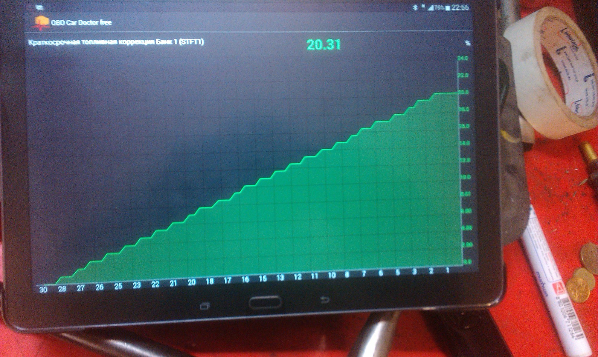

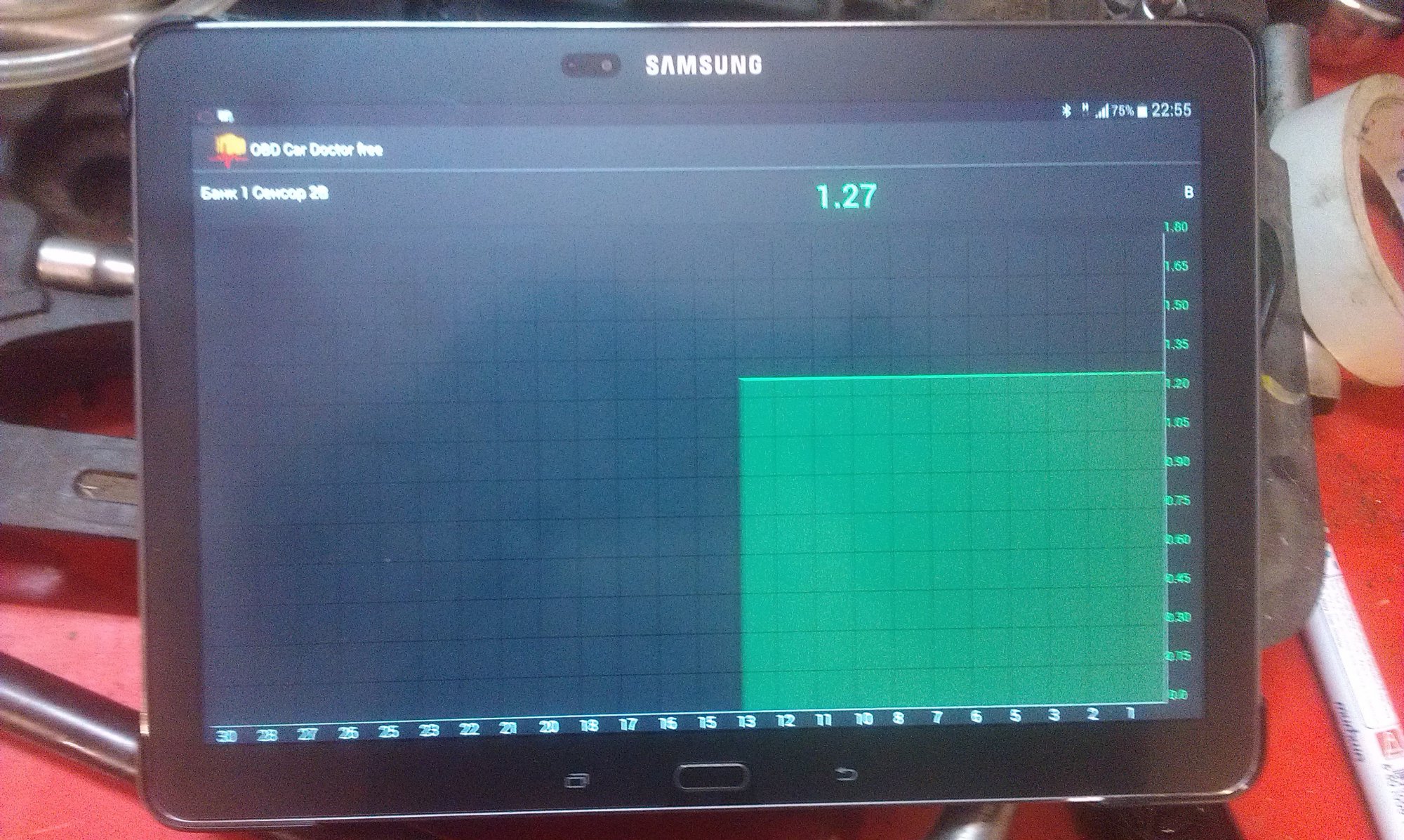

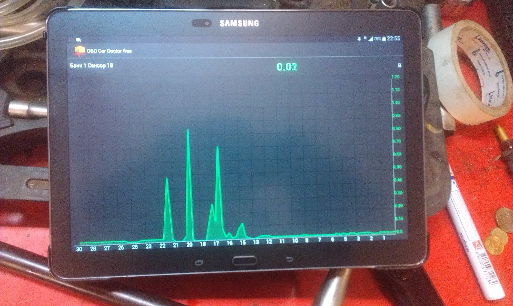

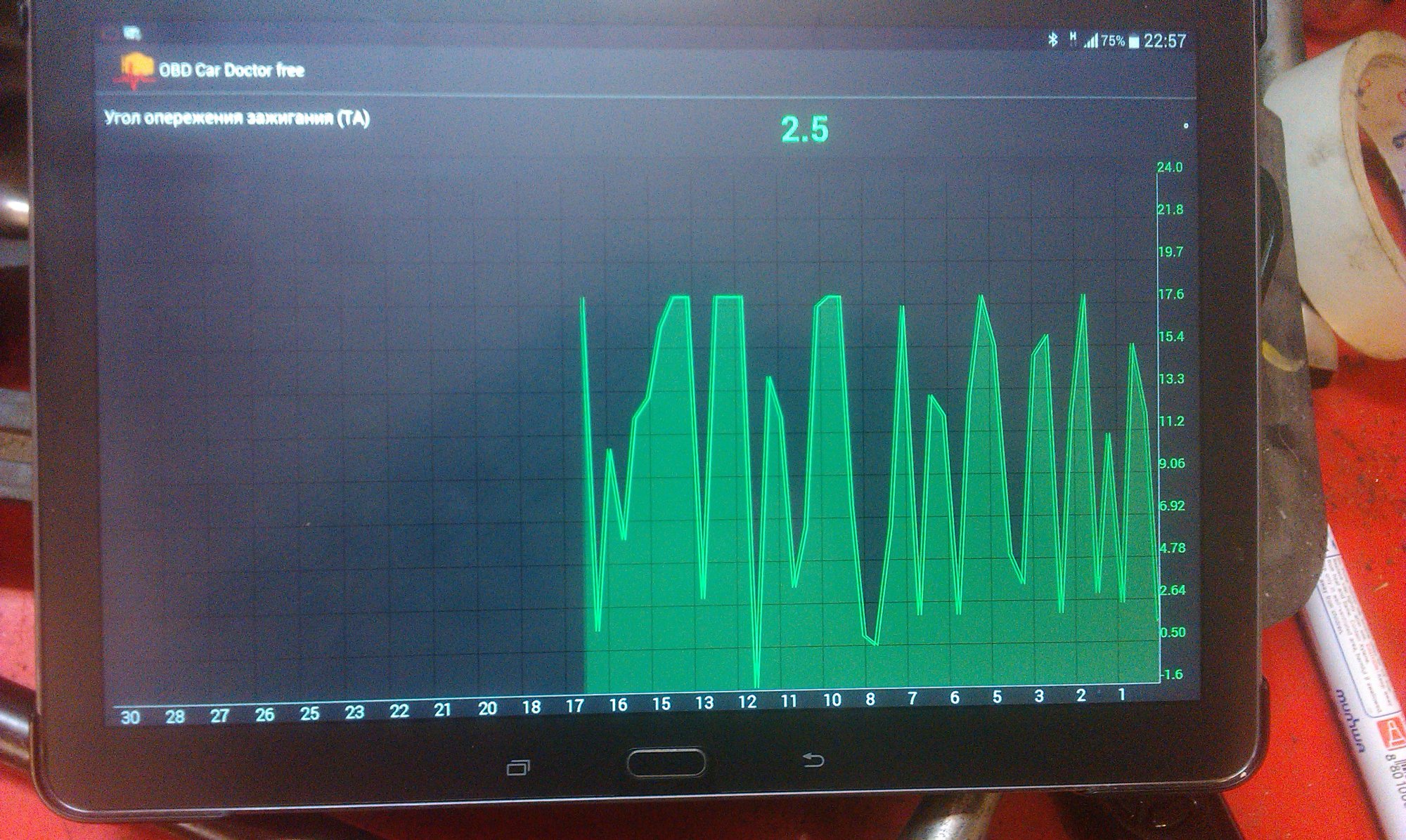

Вот скрины (точнее фото, т.к. скрины на планшете не научился еще делать) некоторых показаний на прогретом двигателе.
MAF
MAP
Лямбда-1 (скачки вверх - только при сильных перегазовках)
Лямбда-2
Краткосрочная топливная коррекция (растет после перегазовки до 20)
Долгосрочная топливная коррекция 9падение вниз - перегазовки)
УОЗ (данные на ХХ)
Обороты на ХХ (600-750)

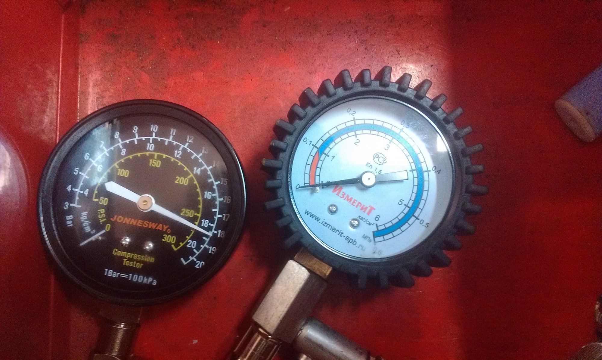

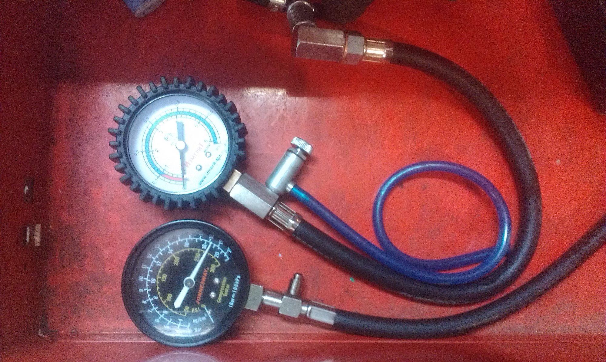

А это приборы, подаренные мне Алексеем "за заслуги перед отечеством", за что ему ОГРОМНАЯ благодарность!!!

Боюсь что дальше действовать придется методом тыка.. Если считать что кислородный датчик точно исправный,лично я бы в первую очередь (а у KASiKа все под рукой) поменял ДМРВ., если нет, то ДПДЗ., в третью очередь температурный датчик.
Ну а если все не то,то возвращаться к тому, из-за каких манипуляций все это началось..
Может вообще тупо снять клемму с аккумулятора и обнулить мозги., мне этот вариант из всего перечисленного больше всего нравится :)

1. Показания MAP.
Показывает разряжение или все же давление во впускном коллекторе?
Мы видим в нашем случае 40-47 кПа.
При перегазовках - возрастает значение до 50-70 кПа, т.е. разряжение уменьшается, как я понимаю, т.к. ДЗ открывается и поступает больше воздуха.
При оборотах 2500 - значение около 28 кПа (ДЗ приоткрыта).
На ХХ по словам Димы (Niral) должно быть не более 30 кПа. А по данным инструкции (http://automn.ru/suzuki-liana/suzuki-41352-10.m_id-5714.m_id2-5715.html):
при подключенном маномерте его показания должны быть 59–73 кПа при номинальной частоте холостого хода. Что же мы видим???
Как правильно понимать цитату:
нужно разделить для понимания давление (норма около 30 кПа) во впускном коллеторе и разряжение (норма 70 кПа, т.е .100 кПа=30кПа+70кПа, т.к. 101 кПа=1 атм)
Как я понял, тут опечатка: 101 кПа=1 атм: должно быть 100 кПа - 1 атм.
Получается, манометр показывает разряжение, а датчик MAP - давление? Верно?
Т.е. если показания манометра должны быть 59-73 кПа, то MAP должен показывать 100 минус эти значения, т.е. 28-42 кПа.
Наши показания 40-47 кПа говорят об избытке воздуха (повышенное давление) и недостаточном разряжении? Правильно? Тогда имеем дело либо с подсосом воздуха, либо из поршневой через надозакрытые клапана нам подкидывается воздух лишний.
Судя по примерной периодичности подскоков давления можно предположить, что какой -то цилиндр (как мне кажется первый, и немного 4-й) подкидывают воздух во впускной коллектор. Мне так думается...

4. Постоянно высокие значения коррекции топлива, т.е. контроллер постоянно пытается добавить бензина, но дойдя до максимально возможной коррекции так и не добивается нормальной смеси. В результате и получаем большой расход топлива.

Машинка не работает только на холостых, если я правильно понял?
А на больших оборотах работает нормально, не провалов, не троения, не детонации?
Нет, на больших оборотах тоже неровность и потряхивания наблюдаются![DOUBLEPOST=1414752038][/DOUBLEPOST]

1. Показания MAP.
В нашем случае давление.
Давление 30 кПа - среднее, норма 24-34 кПа, т.е. то что ты видишь на планшете и то, что указано в data на предидущей стр

Насколько я помню, показания такие:
- напряжение около 0.1 - слишком бедная смесь
- напряжение около 0.9 - слишком богатая смесь.
У нас лямбда на ХХ постоянно показывает бедную смесь - опять же подтверждение избытка воздуха. Верно?
У Вас Л.З. не показывает, а пытается дать сигнал - нужно обеднить смесь, я бы его отключил вообще и показания посмотрел!

3. Компрессия.
Как я понимаю, нормальной компрессия считается 11-14 атм (BAR).
За сколько тактов в каждом цилиндре надо брать значение компрессии? Ведь если за 1 такт взять, то мало получается (7-8 BAR). За 3-5 тактов - то вроде и нормлаьно (12-14 BAR), а ежели дольше крутить (7 тактов), то уже много получится (более 14 BAR).
Какое значение считать верным?
По закону измеряется, до тех пор, пока показания не перестанут изменяться (тактов 4-5)

По компрессии - она росла до 7 тактов, но в основном - до 5.

При обедненной смеси показания лямбда-зонда падают ниже 0,4В. Блок управления добавляет топлива до того момента, когда смесь станет богатой. Отметим, что в этом случае блок управления «самостоятельно» отклонился от установленных заводом-изготовителем в его карте параметров. Величину отклонения он записывает в своей памяти как топливную коррекцию (fuel trime). Предельно допустимые показатели топливной коррекции для большинства современных автомобилей составляют ±20-25%. Коррекция в «плюс» означает, что блоку пришлось добавлять топлива, коррекция в «минус» - наоборот, убавлять. (С)
А в Вашем случае, если судить по Л.З. ЭБУ не смог компенсировать излишки воздуха в коллекторе (т.к. синусоиды нет!), и коррекция "уперлась" в свой, заложенный программно предел, был предел шире - расход был не 20, а 30, на сколько давления топлива хватит.
Копайте избыток воздуха!!!

Давление топлива вообще не может быть 4 бар. Ни на работающем двигателе, ни на не работающем. Максимум 3.1
Повышенное давление топлива = переобогащённая смесь (которую датчик кислорода и мозг пытаются довести до нормальной) и как следствие неровный хх, и большой расход бензина
Согласен 4 ка много. Стоит поработать в этом направлении более детально.[DOUBLEPOST=1414754731,1414753733][/DOUBLEPOST]

Только что приезжал клиент на Лиане 2006 года. Попросил проверить ошибки. заодно посмотрел прочие параметры на исправном двигателе на ХХ:
MAF - 1.7-1.8
MAP - 28-32
Лямбда-1 - нормальная синусоида
лямбда 2 - 1,27 (правда у него показывает ошибку 0420 - неэффективность катализатора)
УОЗ - 4-5
Краткосрочная коррекция топлива - 4-5, долгосрочная - около 13 (если не напутал по памяти).
температура двигателя - 91[DOUBLEPOST=1414755143,1414755075][/DOUBLEPOST]Т.о. налицо у нас явно лишний воздух имеется. Вопрос - откуда он?
MAF - 1.7-1.8
MAP - 28-32
УОЗ - 4-5
