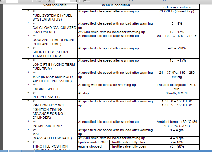

Может кто подскажет,где найти номинальные параметры,графики,данные датчиков и какие параметры и датчики определяются именно на наших Лианах ?
niral
Опытный лиановод
19 Март 2012
5,066
2,046
В мануале, особенно англоязычном, есть.
+ проверки, тесты в движении, короче там есть ВСЁ (или почти всё).

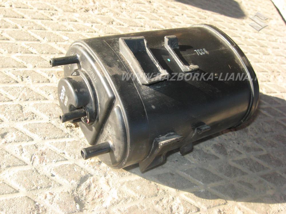

Я уже писал свое предположение, что причиной может оказаться канистра адсорбера. Ее ведь тоже когда-то надо менять, адсорбер тоже не вечный. А так как эта канистра связана с системой рециркуляции, то предполагаю, что причиной может стать она из-за затрудненного прохождения газов через нее.
Это что такое и где находится?
8,877
5,203
Находится сзади возле бензобака. Б/у канистра - 1000 руб., новая - 3500-5000 руб.
