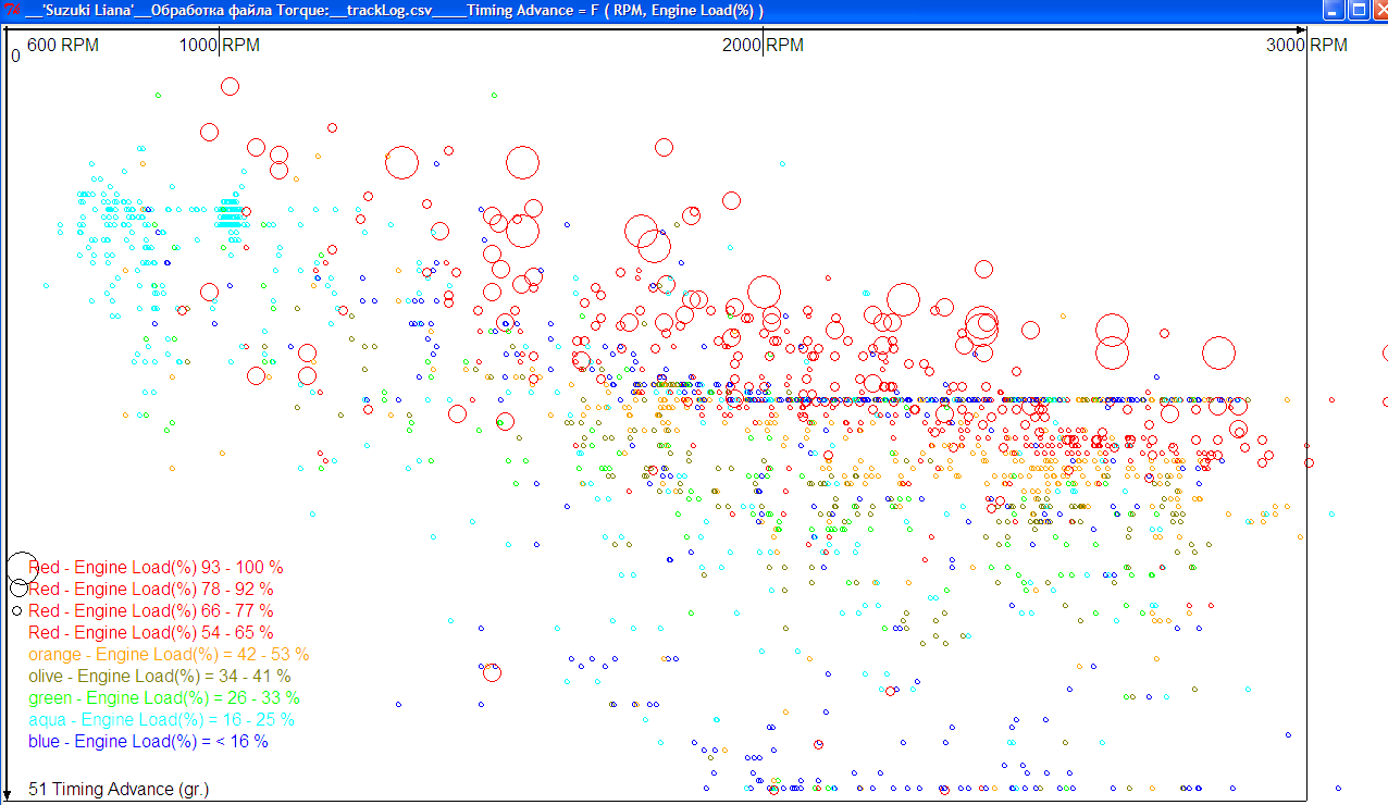

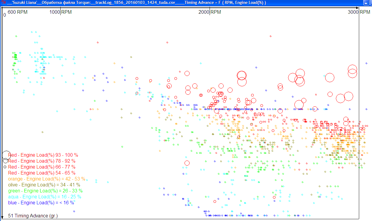

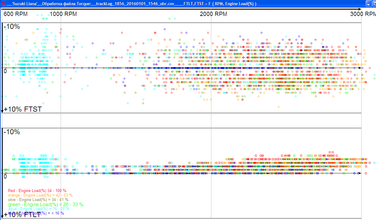

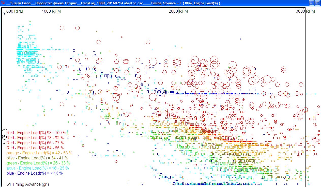

Вот ваша (95-й) статистика по углу опережения (Timing Advance) в зависимости от оборотов (Engine RPM) и нагрузки на двигатель (Engine Load(%)),
по вашему файлу 01:
по вашему файлу 02:
Жаль нет коррекционных данных:
Fuel Trim Bank 1 Long Term(%),
Fuel Trim Bank 1 Short Term(%).

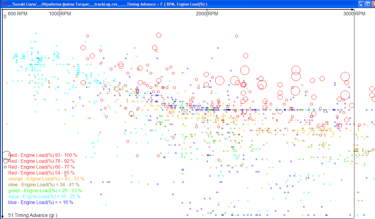

Аналогичный результат по моей поездке
такое впечатление, что у меня на 92-м угол опережение больше...

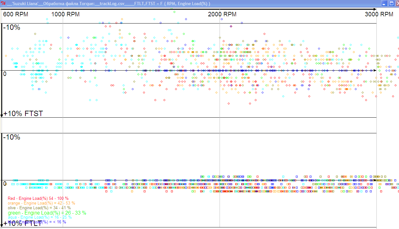

Получается результат по топливной коррекции ваш по файлу 02:
Долговременная коррекция -0,5 ... +2 %
Коротковременная в районе +-0 , двигатель в идеальном состоянии.
"Плюс" говорит о том, что ЭБУ обедняет немного смесь чтобы выдержать стехиометрию,
опираясь на данные конкретного λ-зонда.
Какой расход топлива?

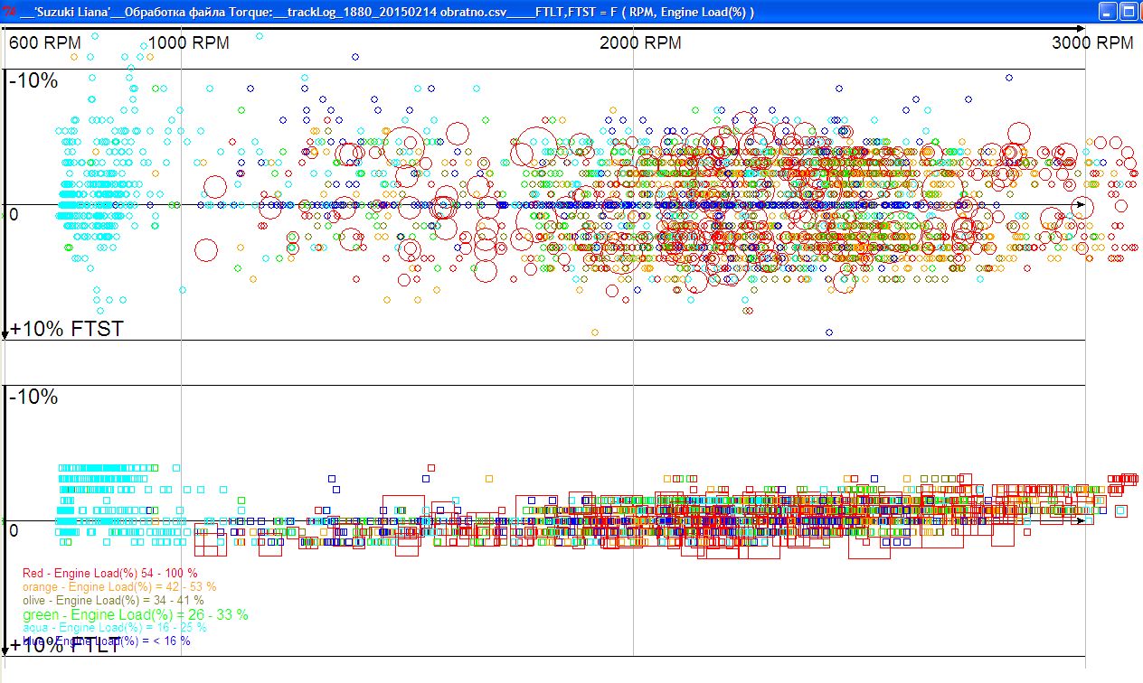

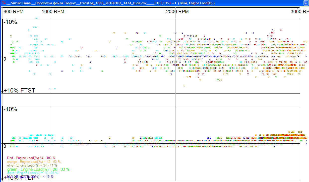

В моем случае такая картина, бензин 92 Газпром:
В моем случае такая картина, бензин: 45% 92 + 55% 95G (Газпром)
Коррекция сместилась к 0.

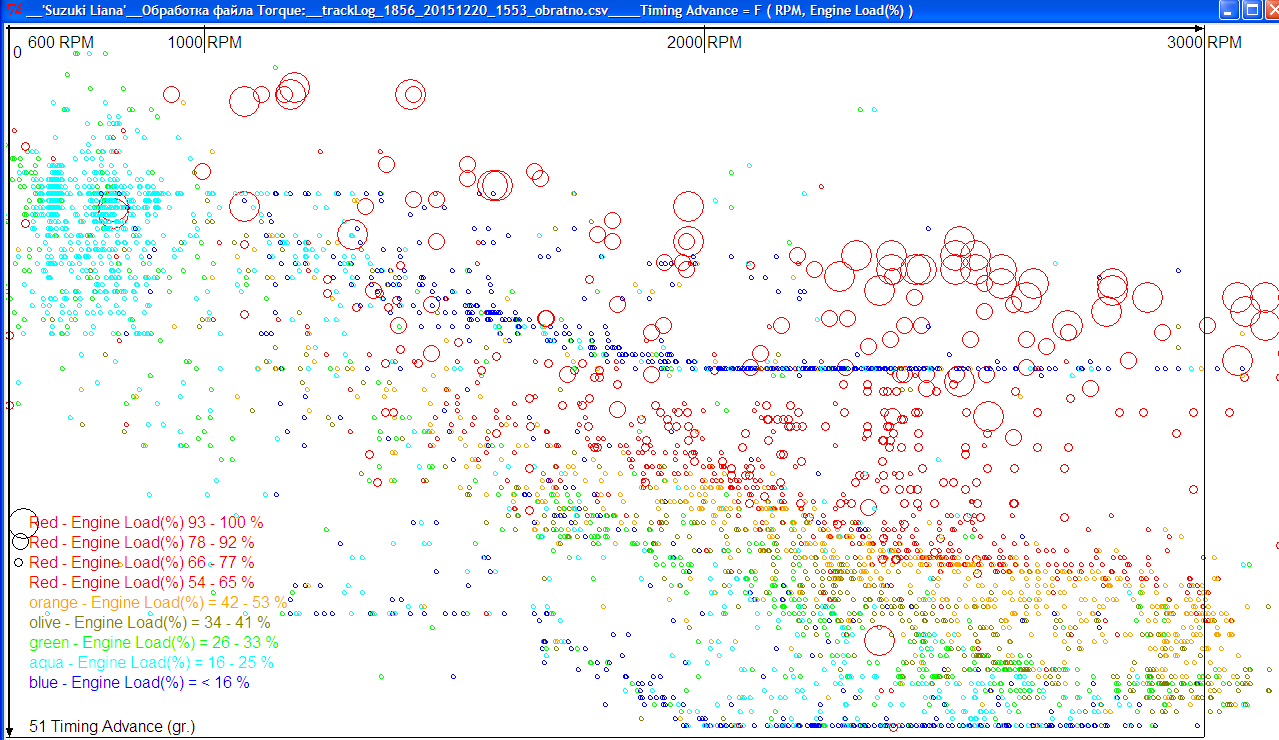

И такое впечатление, что угол опережения уменьшился ... !!!
бензин: 25% 92 + 75% 95G (Газпром)

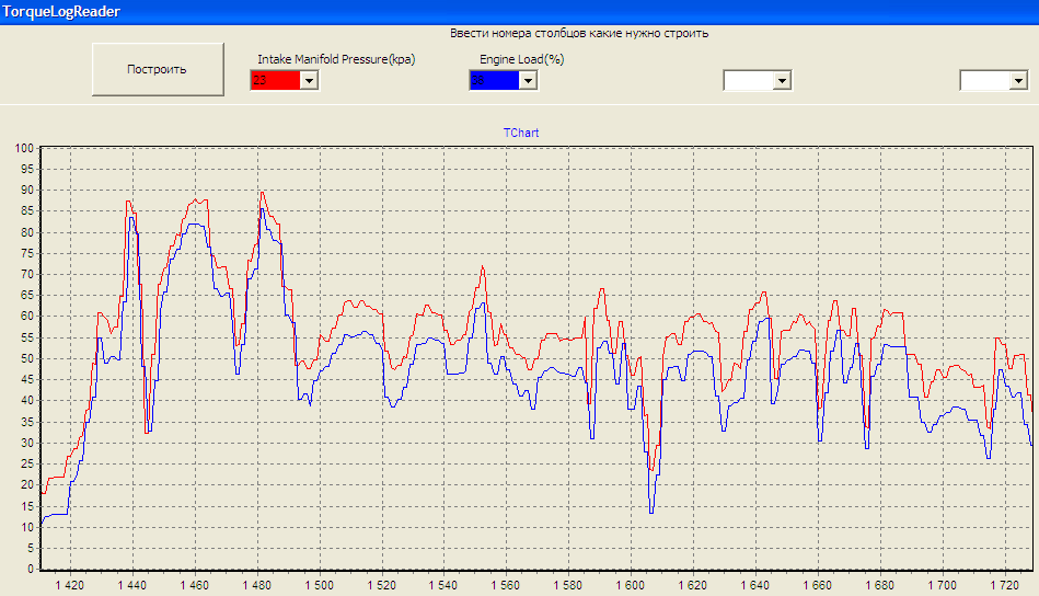

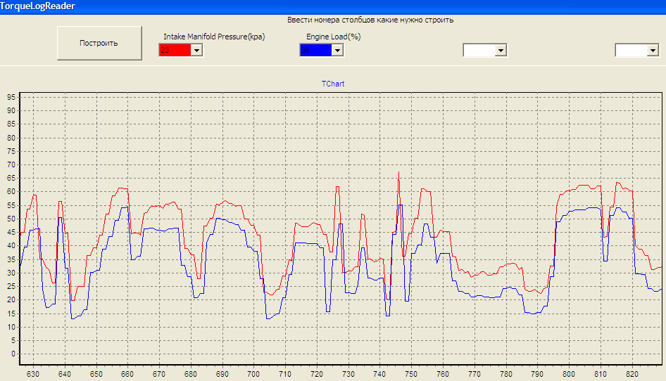

Программа для просмотра на компьютере логов, записанных приложением Torque
Автор: https://www.drive2.ru/l/3571520/
https://cloud.mail.ru/public/KjtQ/LnwcHPCvZ
Зависимость расчетной нагрузки на двигатель Engine Load(%)
и давления во впускном коллекторе IMP (Intake Manifold Pressure)
EL-IMP.png ... EL-IMP_2.png ..
Видимо, это одно и тоже, как бы...
А расхождение происходит вследствие временной задержки по записи, цикл записи 1 сек.

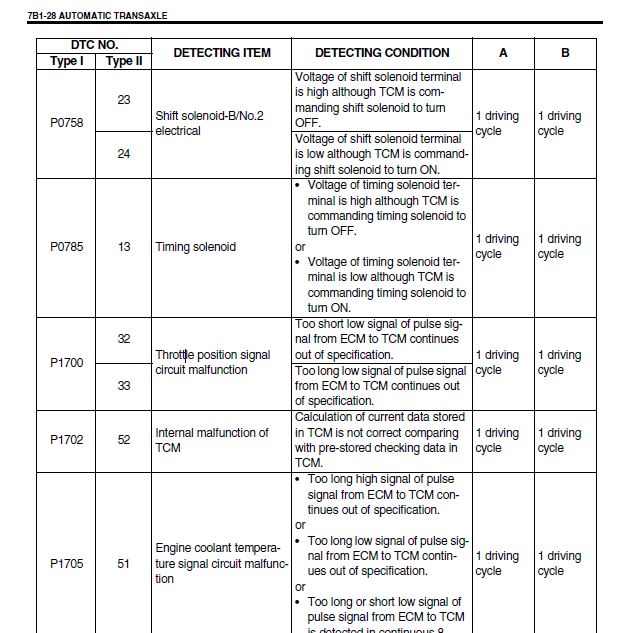

Подскажите пожалуйста на Лиане седан 2003г 4wd (механика) можно таким способом ошибки прочитать?
или это только для лиан на автомате?!

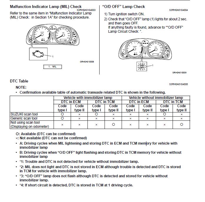

alekse1
28 Ноябрь 2010
997
459
Нижегородская обл.
А, стесняюсь спросить, что Вы в механической коробке хотите прочитать? На механике нет модуля ТСМ. Вот на картинке, например, код 24, это DTC P0758, соленойды на коробке глючат.

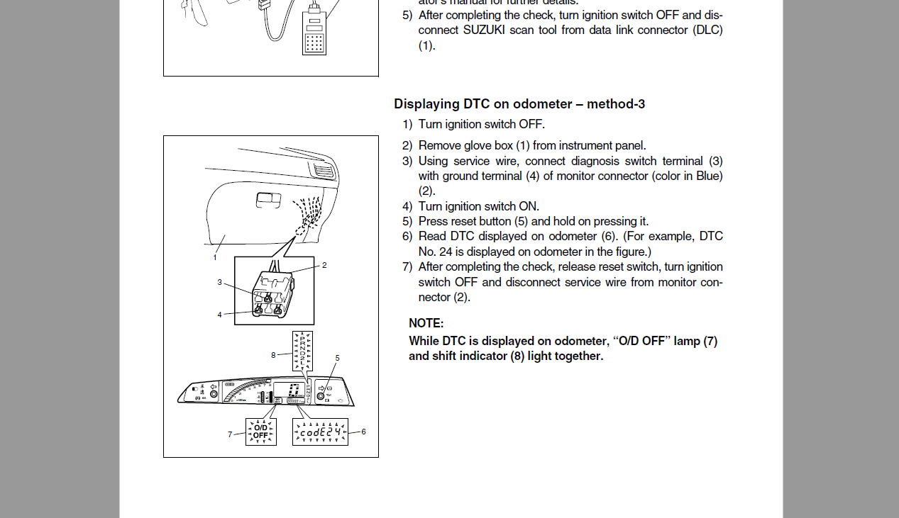

alekse1
28 Ноябрь 2010
997
459
Нижегородская обл.
Снимок1.JPG А, все понял. Нувот табличка, ошибки в ЕСМ (контроллер двигателя) можно читать только фирменным или другим сканером, ТСМ (автомат. трансмиссия) можно увидеть на одометре. И еще можно без сканера увидеть ошибки печки и кондиционера, системы аэрбаг и абс. Повторюсь, ЕСМ - нет.
