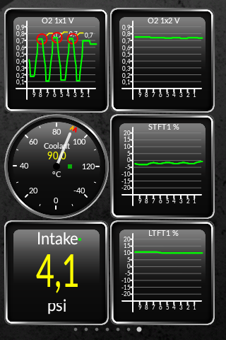

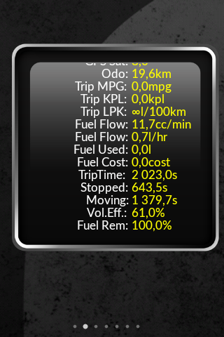

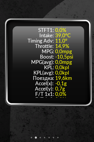

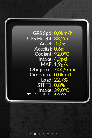

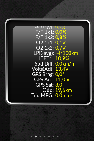

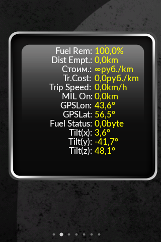

Всем привет.
Вот и я заимел китайский сканер ELM327 Bluetooth Mini, у нас идут такие под именем ORION и стоят космические деньги, против 5 баксов за китайский.
Законнектил по синему зубу со смартфоном на Андроиде. Успешно работает с программой Torque Free: сканирование ошибок выявило
"P0134"
O2 Sensor Circuit No Activity Detected (Bank 1 Sensor 1).
Я так понимаю, что ругается на кислородный датчик, код 18213-70H02, за сумасшедшие 8000 рублей, либо аналог Denso DOX-0351 в два раза дешевле.
Что странно, чек не горит. Бывает, после того как поездит жена (ездит очеень размеренно), чек загорается, потом я даю мотору проср@ться, чек гаснет.
Пока с помощью той же Torque стер ошибку, посмотрю что будет дальше.
И правильно я понимаю, придется перечитывать 21 страницу темы "Кислородный датчик" ну и копить деньги на DOX-0351 ?
п.с. кстати адаптер также успешно прочитал hyundai getz 2008 и renault logan 2014.
похоже на обрыв подогрева датчика ( можно "забить" :) )
Как точно выяснить обрыв или нет? Ошибку сбросил, катаюсь уже неделю, она не появляется. Следовательно обрыва нет??

Не появляется больше ошибка,забудьте ( значит зафиксировался случайный разконтакт ).Если снова начнёт "донимать" ошибкой, ,то 2 черных провода звоните на обрыв ( 0351).А для полного понимания,сюда:https://suzuki-club.ru/threads/12690/page-14[DOUBLEPOST=1442384941,1420910225][/Dhttp:/[DOUBLEPOST=1442385514][/DOUBLEPOST]вот ещё одна интересная программа диагностики:http://www.drive2.ru/l/7545667/ и http://www.drive2.ru/l/7604008/[DOUBLEPOST=1442397059][/DOUBLEPOST]интересную программу нашёл:SZ Viewer на DRIVE2.RU
