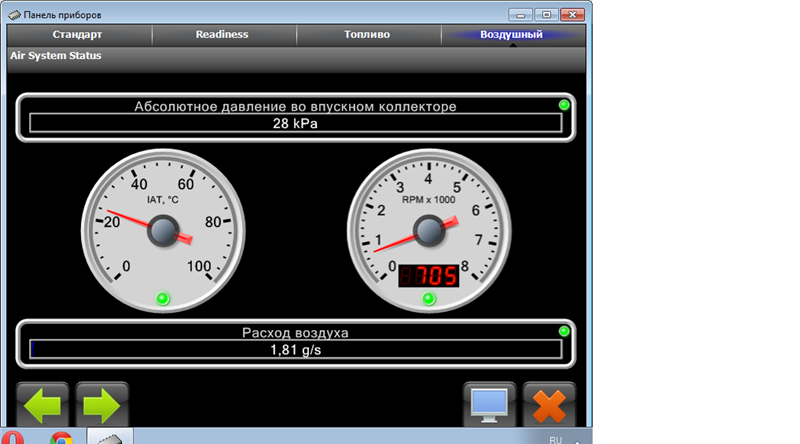

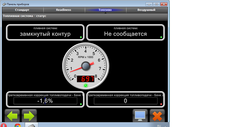

user1975, это я знаю, что расходомера на 106 л.с. нет.

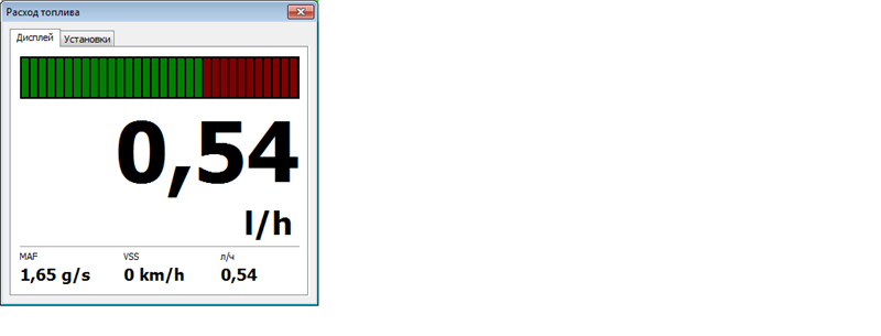

alekse1, перетестил, прокатился, расход показывает и на ХХ (0,5 в среднем) и на ходу (от 5,6 редко, до 12 в среднем, но ездил по дворам, не более 50 км/ч. После поездки появился сигнал со 2-й лямбды и катализатор определился.
расход на ХХ
расход на 3000 об/мин

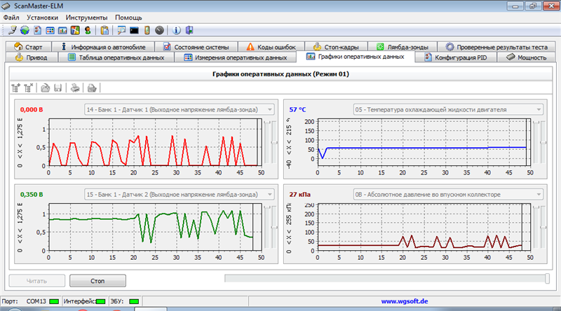

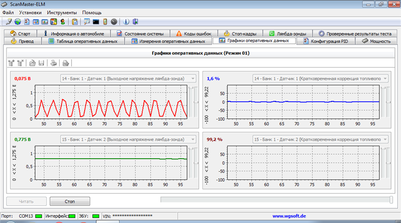

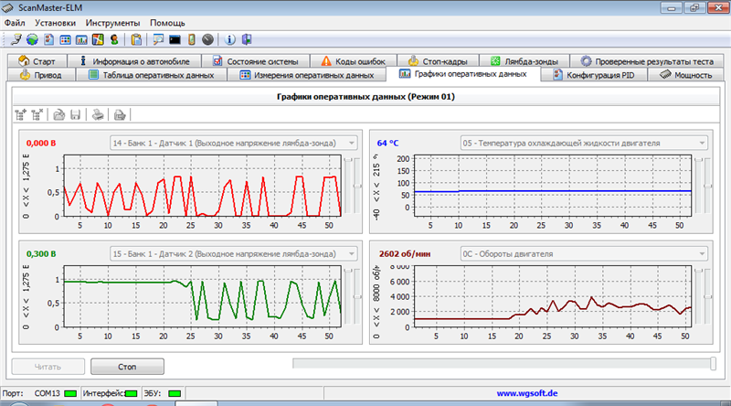

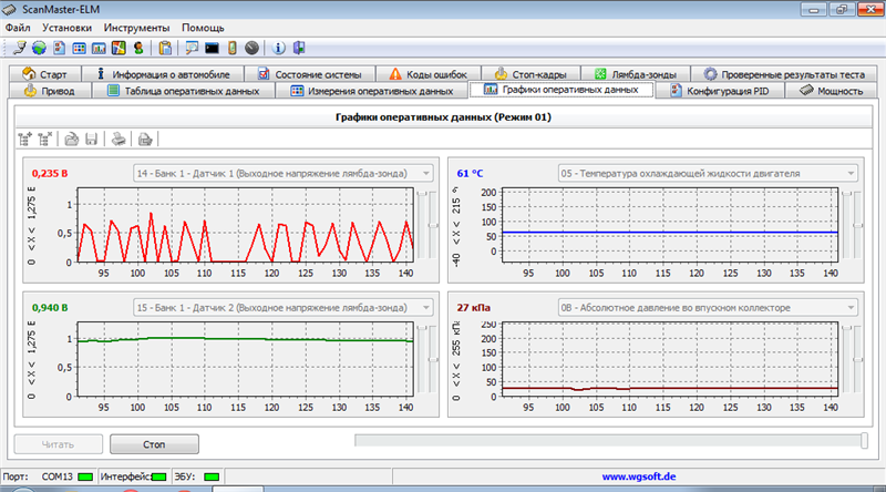

Тогда согласен, все верно. Сегодня подключил китайский ELM? Давление 26 кПа, но не пойму по лямбде №2 - график не рисует, напряжение всегда 1,275 В, с первой ЛЗ все ОК - 0,3-0,9 синусоида. И положение дросселя 15% ? Отчет позже выложу
Поздравляю с получением ELM-а!
Он у тебя и синусоиду лямбды показал? В какой программе? мы с тобой не смогли ведь это посмотреть в прошлый раз, как я помню...
Так а что в итоге получается со вторым зондом? Что же правильно он должен показывать? Я припоминаю, что когда-то в Бош-сервисе диагностировал Лиану, второй хонд показывал 1,275 В, тогда мне диагност сказал, что это нормальное показание. Может при неэффективной работе катализатора показания будут близкими к нулю, а показания типа 0,8 В и выше - это ОК?
В инете не смог найти информацию на скорую руку...
8,879
5,203
А вот этот верхний левый график разве не от лямбды твоей нарисован? И левый нижний - от втророй лямбды. Кстати, судя по всему, после прогрева опять же второй зонд начинает показывать 0,8 В, а значение 1,275 - это до прогрева.

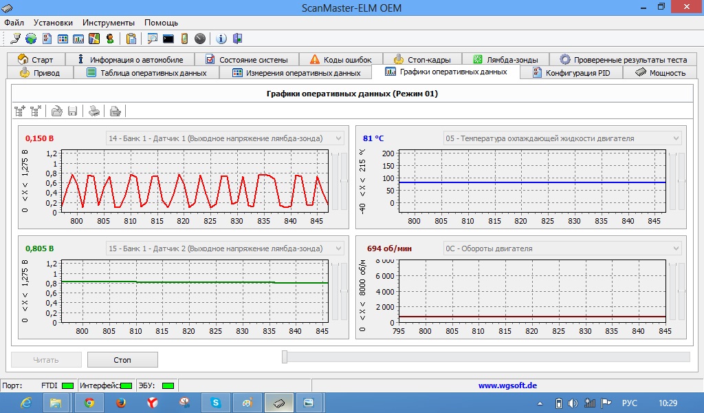

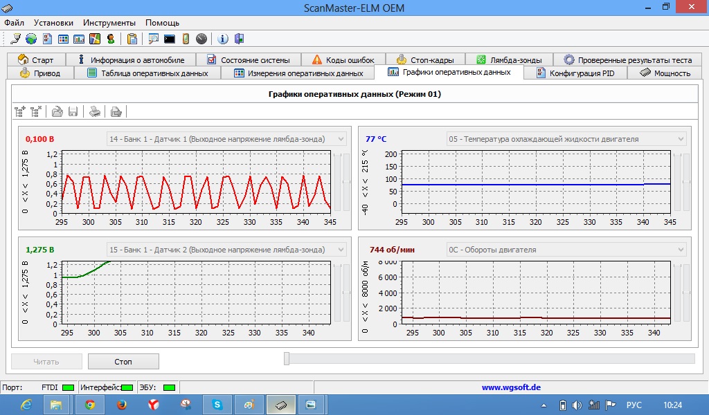

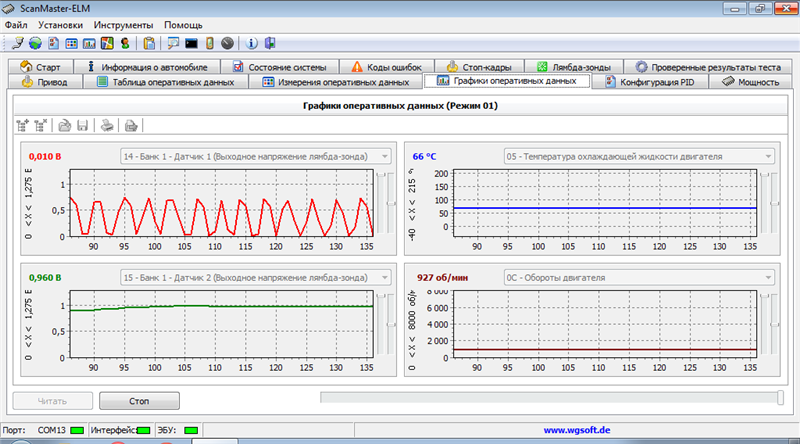

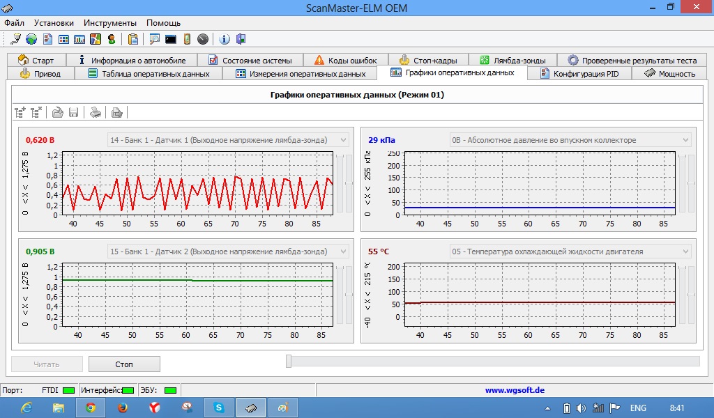

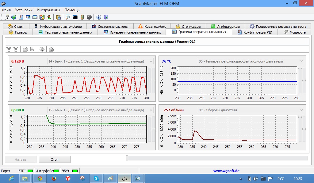

Володь, вопрос интересный. Я сейчас только из гаража, вот чего у меня было.
не прогретый, градусов 50, стрелка только начала выползать напряжение на второй лямбде 0,905, на первой частит, рисует пилу, иногда даже не успевает прорисовывать
потом заглушил, завел, и вот гляжу вторая лямбда вверх уперлась 1,275, графика не видно. Газуешь- график вниз падает и обратно вверх уходит.
катнулся 5 метров назад-вперед, сразу опустилось до 0,85 и так держало.
на полностью прогретом на хх стабильно 0,85
остальные скрины к сожалению срезало наполовину, глюк ноута какой-то был, а сразу не увидел
то есть при прогреве имеет право быть на второй лямбде 1,275

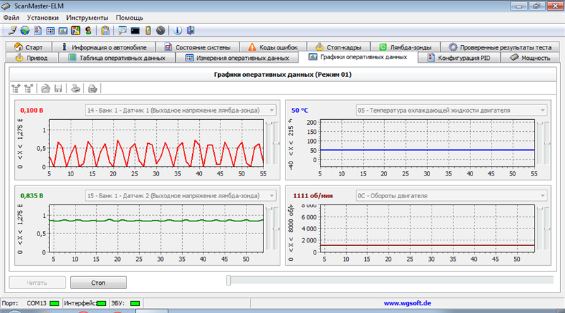

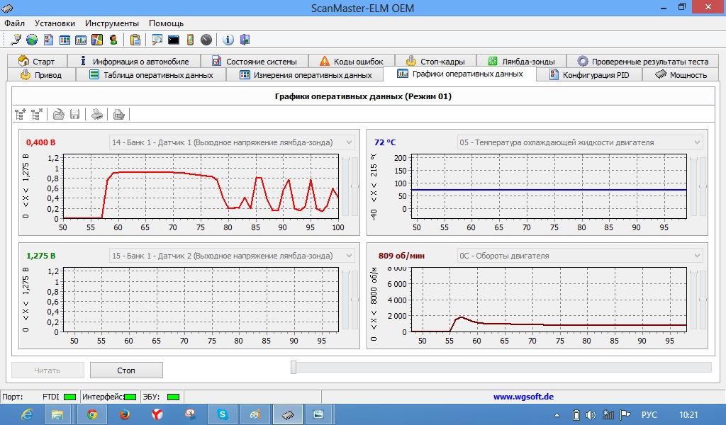

Решил повторить эксперимент, как же будет вести при прогреве
только что заведенный не совсем прогретый двигатель
чуток подгазовывал
посильнее газонул
по мере прогрева напряжение на второй лямбде само стало снижаться
и стабилизировалось

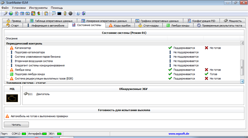

Спасибо! ЕЛМ работает, к ноуту по сканмастеру подключается на ура, графики Л.З. в их отдельной вкладке сканмастер почему-то не показывает (см сканы пост 201).

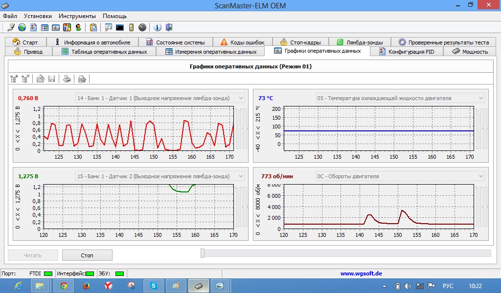

Подумал я, а почему в видео, которое Romka888 выложил 2- ЛЗ уже при 40С показывал около 1В?
Пошел в авто проверить, правда пока подключал Т была под 50 и вот что получилось:
Погазовал маленько:
После подгазовки:
Еще погазовал:
И не газую:
Дальше, по мере прогрева, напряжение на ЛЗ2 стало 0,8 В (+/- 0,05В).
Остается не понятным, почему иногда сигнал 2-го ЛЗ 1,275В, хотя мотор горячий (у меня было при 79С)?
И 1-й ЛЗ выше 0,75В ни разу не показал, но всегда до 0В доходит, барахлит похоже (БОШ)
