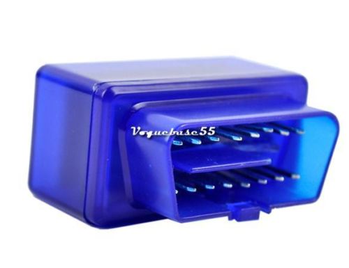

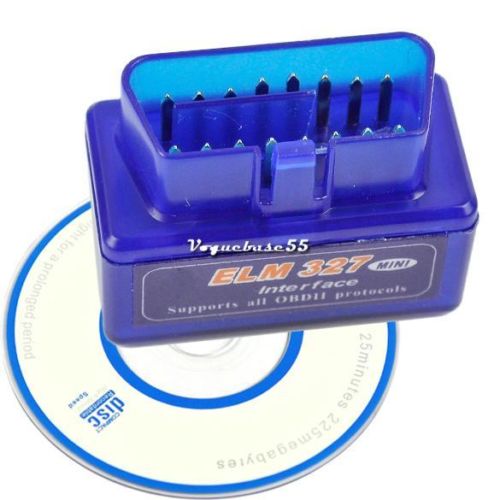

Володь, выскажу свое мнение на счет маленьких синих коробочек:) Вот смотри пару фотографий, ты видишь отломанную перемычку в разъеме и кривоторчащие контакты, или это у меня глюк?
Я про корпус девайса в данном исполнении, по-моему он выполнен из подобия оргстекла, при чем не лучшего качества. И это фото товара выставленного на продажу, не буду конкретные ссылки давать, у многих продавцов такие. Я бы выбрал в каком-нибудь "не прозрачном" корпусе.
По поводу бесплатной доставки - ну она уже заложена в стоимость товара, бесплатного ничего не бывает.
И еще ИМХО: мелочевку лучше заказывать на aliexpress.com, на ебее почтовые трек номера дают от 40$ по моему, а на али - на все подряд, а цена товара та же. И еще в пользу али - максимальный срок доставки в течении которого можно намекнуть продавцу что ты ничего не получил 90 дней, на ебее 45, а в условиях прошлогоднего почтового коллапса я некоторые посыли и по 70 дней ждал,:ireful2: правда надо отдать должное - 100% все пришло. И вот проходят два месяца, и не понятно уже пора второй заказывать, или еще этот подождать. Ну не диспут же из-за 300р открывать.

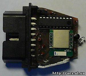

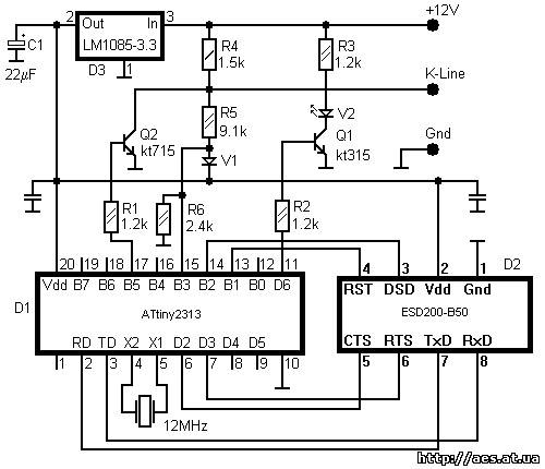

Вот, нашел схемку для самостоятельной сборки, только дорогова-то получается, да и будет ли читать все ошибки, или тоже только по двигателю - не ясно. С другой стороны покупать что-то дорогое, если я не планирую (на данный момент) серьезно заниматься диагностикой и ремонтом - не вижу смысла. Да и самому пайкой некогда заниматься и лень... А USB k-Line вроде где-то валяется, надо поискать, но весь интерес-то в ELM327 - без проводов, да на планшете или мобиле смотреть. Наверное закажу ЕЛМ для начала, пусть хоть что-то можно смотреть и сбрасывать.
http://bezkz.su/publ/300296-11-1-0-296.html

Так проблема не в том, чтобы к-лайн к усб приделать. А в том что, адаптер должен лиановский протокол обмена поддерживать. А к выше указанной схеме кроме програмки нужна еще прошивка.... Ну, а китайцам за елм спасибо. Свои 300р. он отрабатывает на 200%... Правда, берет только Р-коды, т.е. только двигатель. Но на очень многих марках машин...

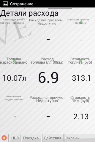

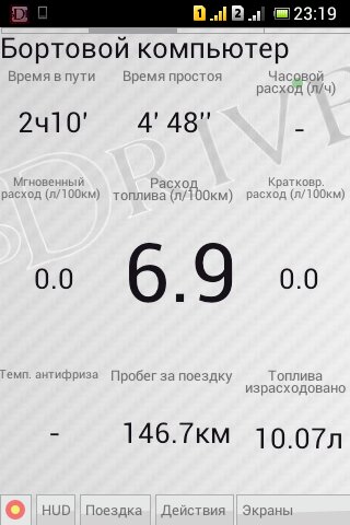

Купил себе EML 327 беспроводной (на Авито) - за 500р т.к заказывать и ждать было лень.
Скачал Torque - прога совсем не понравилась (скачал бесплатную версию). Показывает ерунду, а не показания.
При любом вызове - полный сброс (что очень бесило).
Скачал случайно HobDrive (на Андройде)- вот это вещь! даже Демо версия полностью все что нужно показывает.
Смотрите скрин.
Сегодня ради интереса залил полный бак, указал стоимость топлива и поехал по трассе (120 км трасса, 25км МКАД), пробок почти нет. Особо не гнал, но и экономить не пытался.
Там рабочий стол уже настроен как нужно. Есть все что нужно.
При этом можно спокойно позвонить (программа работает в это время), можно заглушить и пойти в магазин - после заводки она автоматом устанавливает связь и продолжает работать.
У меня расход на 100 км получился 6,9л. (см. крин. Но т.к скрин делал уже с отключенным прибором - в некоторых графах стоит прочерк)
Замерял от заправки до заправки - выходило 10л на 100км - без прибора.
Но это при условии что Я 5 дней катаюсь на работу по пробкам, а далее остаток уже по трассе.
Прибор просто замечательный за такие деньги.
Софта много, можно тестировать.
+Проверил у водителя на работе (Газель) - все заработало сразу. Нашлись ошибки с расшифровкой (подсос воздуха, проблема в воздушной системе).
+напряжение на гене 4,8В что не является нормой.
+проверил у второго водителя на Citroen Jumper дизель - все сразу прочиталось. Нашел ошибку (уже просто код, но инет сразу расшифровал) - ошибка из-за того что снимали АКБ и не стерли ее.
Заметил интересную особенность. Если прибор оставить в разъеме, то на полностью заглушенной машине тускло горит иконка ручника! Сначала даже испугался (пока не вспомнил что прибор не вытащил).
