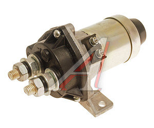

Универсальный дистанционный выключатель на 12В. Он же - от Газели.
Чиста потому, что дистанционный. Под нагрузкой, кажется, не пробовал рвать, без нагрузки разрывает без последствий. Контакторы 12мм - внушает уважение.
Единственно что - устанавливается таким образом, что если контакты сварятся и плюс пойдёт на корпус - будет КЗ. Поэтому ищу втулки, чтоб через них приболтить его на корпус авто. Если не найду - прикручу через текстолитовую плиту.
Ты только забыл упомянуть, что размером этот выключатель немногим меньше джимниковского аккумулятора)))))))))

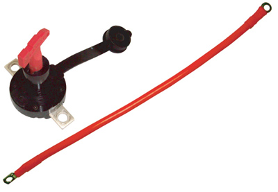

Я всегда всем ставлю выключатели плюса Тимакс. Другое дело, что под нагрузкой мало кто успеет ими воспользоваться. Ни в салоне, ни под капотом быстро это сделать нереально. У меня до недавнего времени стоял переключатель аккумуляторов. Большая крутилка, которая вырубает оба источника питания. Другое дело, что лебедки иногда включаются без нагрузки, да и удобно возить подключенную лебедку, которая соединяется с цепью простым пластиковым ключиком.

Вот я тоже уже купил выключатель от Газели, как у Old Blind Dog ). Потому что он дистанционный и стоит дешевле пласмасски от Т-маха. Только вот смущает что у него на металле корпуса во включенном состоянии будет "+".
Old Blind Dog
Человек с пёсьей головой.
16 Май 2008
2,840
1,000
Москва, Беляево
Ответ: Установка лебедки.
Она там будет только если контактор коротнёт. Не боись.
Но, от греха и дабы избежать последствий такого события, я хочу приболтить его через втулки изоляционные - как уже написал.

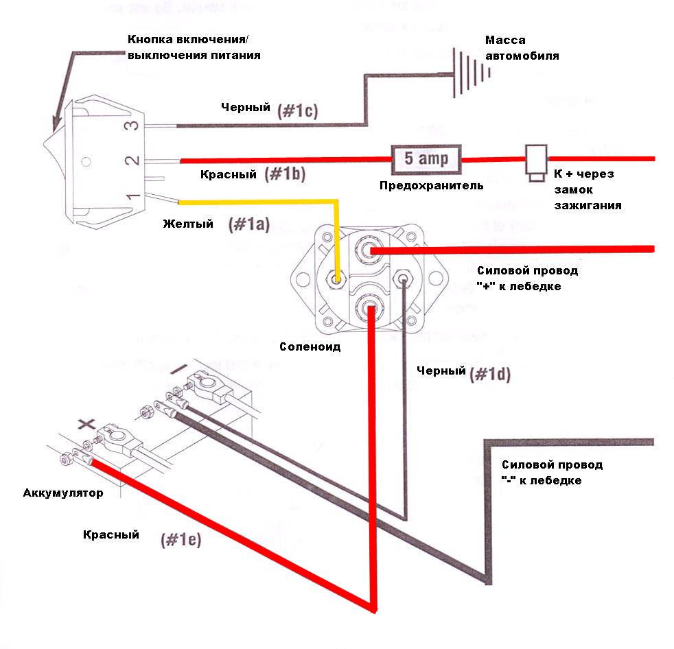

Что-то я не могу понять зачем ставить выключатели плюса? Или же вы ставите выключатель плюса вместо соленоида? Я буду подключать лебеду по вот этой схеме
соленоид у меня с вертолета на 410 для T-MAX 6500 самое то.
yurydiver
17 Сентябрь 2008
618
383
Ну твой вертолетный соленоид и есть выключатель плюса. Только схема твоя не очень удачная в плане индикации. Я уже приводил в теме про два аккумулятора самую цимусную схемку.
Тебе нужно знать ВСЕГДА находится ли твоя лебедка под напряжением или нет. Просто клавиша тут не поможет, соленоид, даже вертолетный может и залипнуть....и замерзнуть

Ладна!
Выложу тут, может кому пригодится:
Схема подключения лебедки (на два аккума не обращайте внимания).
Модификация стандартного блока соленойдов T-MAX:
