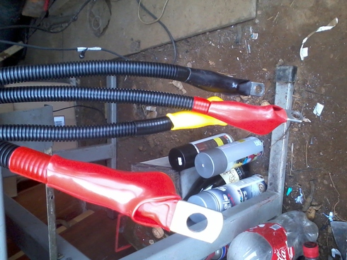

Ответ: Установка лебедки.
штатный там 25 квадратов, вполне нормально работает
35 жесткий и толстый, уложить нормально проблема и запихивать в корпус блока соленоидов тяжко
у меня сейчас длинные от акума идут 35 ( не выбрасывать же раз купил), кое-как их вкорячил
а хвосты на лебеду 25, всё работает нормально
и обязательно одень в гофры, а то от тряски перетирает изоляцию на них об ребра кузова

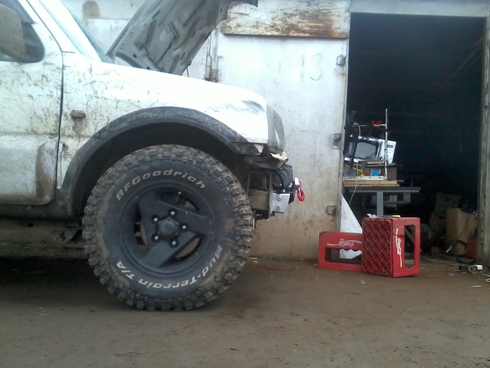

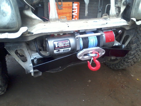

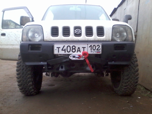

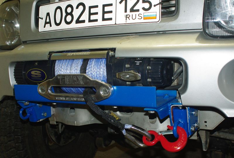

Наконец то поставил лебедку :thumbsup:
T-max 6500 с родным радиоуправлением и синтетикой.
Фот правда немного и телефонного качества (.
Машина механическая, с кондиционером. Попробовал примерить лебедку перед вентилятором кондиционера - очень торчит (. От кондиционера отказываться тоже не намерен. поэтому остановился на промежуточном варианте - убрал только вентилятор кондиционера, все остальное оставил. Впереди зима - пока кондиционер не особо нужен, хотя он все равно работает, а за зиму буду придумывать вентиляторы на оставшийся свободным радиатор над лебедкой - там осталось примерно 220*500 мм свободного места.

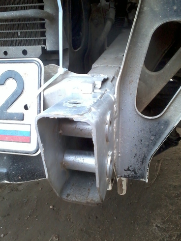

площадка держится за выступы рамы с верхней и внутренней стороны; сверху по одному болту М12 за верхнюю поверхность рамы, по бокам по 2 болта M10 насквозь с втулками внутри рамы:
Площадка из очень основательно порезанного швеллера, с наваренными усилениями из уголков и профиля. Толщина основания - 5 мм., Боковые уголки, в которые вкручиваются болты - 4 мм., ребра - 3 мм. Отдельно фото площадки нет, только уже установленная и с лебедкой. Пришлось переварить ручку включения свободного хода лебедки и вырезать небольшие углубления в кузове для боковин лебедки:

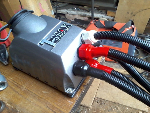

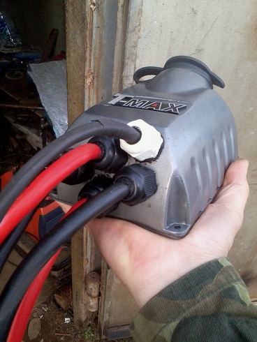

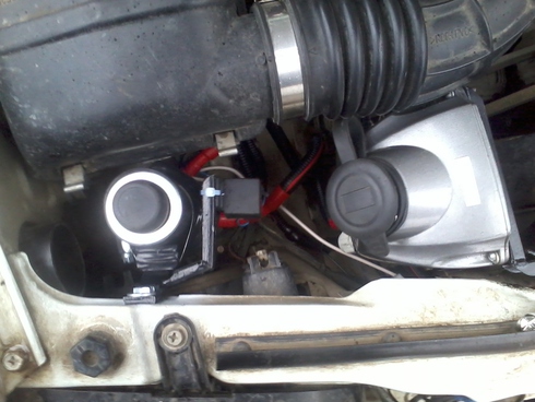

Блок соленоидов загерметизировал, сделал еще один вывод из корпуса, в который попали минус соленоидов, антенна и провода для управления из салона:
Все провода на герметике и упакованные в гофру и термоусадку:

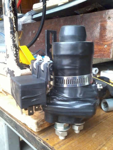

Блок соленоидов двумя сваренными кронштейнами крепится за кронштейн радиатора с правой по движению стороны. Там же, за правой фарой, на собственном кронштейне висит газелевский размыкатель массы в качестве выключателя плюса. Корпус размыкателя изолирован от кузова - штатные ухи отпилил, корпус сунул в термоусадку, замотал изолентой и прижал хомутом к кронштейну. Сам размыкатель тоже дополнительно промазал герметиком.
При таком расположении уже не поменять просто так лампочки в правой фаре, но зато есть управление размыкателем и из салона и из под капота (черная шишка на размыкателе - кнопка)

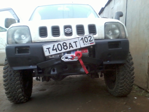

Главное, чего добивался - лебедка есть, а свес меньше, чем с родным бампером ))
Поверх всего этого одел еще раз подрезанный бампер от Оки. (пока не соображу нормальный силовик сделать)
Номер с правой по ходу движения стороны закреплен на кронштейне жестко, но с возможностью вращаться вокруг болта, а с левой стороны на номере металлическая пластинка, а в бампере редкоземельный магнит. Это позволяет за секунду надежно фиксировать номер в городском виде (заодно номер прикрывает лебедку и трос от грязи)
И в рабочем, когда есть доступ к ручке свободного хода и видно намотку троса:
В результате лебедка стоит, свес не портит, управляется пультом по проводу, пультом по радио, и кнопкой из салона. Также в салоне красная кнопка включения/выключения плюса лебедки, с яркой светодиодной индикацией включенного состояния. Трос тоже t-max 8.6 мм., на лебедке оставил 15 метров, из остальных 15 метров сделал удлинитель. Плести синтетику легко.
Реакции: 10 человек

Красавелло. 8)
Свес ваще зачёт.

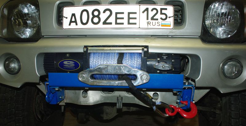

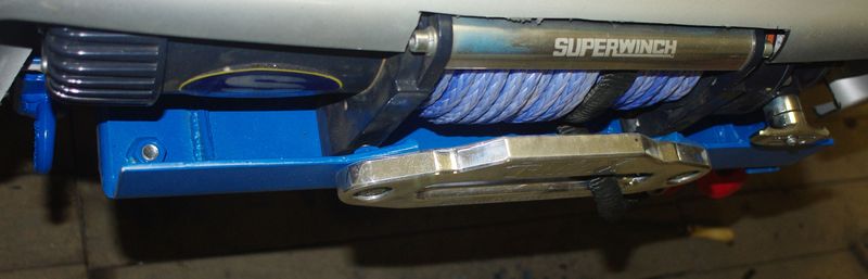

Поставил лебедку Superwinch Talon 9.5. Лебедка по сравнению с T-Max просто ацких размеров, в основном из-за ацких размеров мотора. Первоначально был план засунуть лебедку между усов рамы, чтобы свес был поменьше, но подойдя с рулеткой сперва к лебедке, а потом к машине, стало понятно -- ставить придется сверху рамы.
На машине уже стоит радиатор охлаждения, как на предыдущем моем джимнике, поэтому лебедка еще на 2 см выдвинулась вперед.
Свес увеличился где-то на 5-6 см.

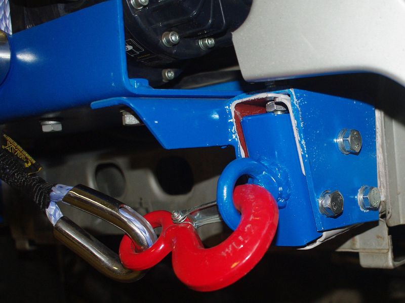

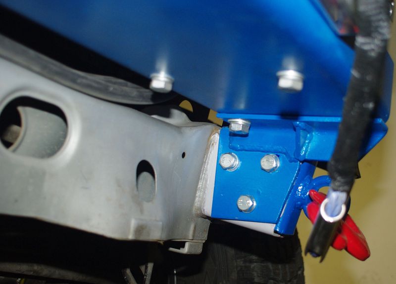

Вариант полностью съемный, наглушняк к раме ничего не приваривается, только отрезается ;) Надо четыре раза чиркнуть болгаркой и просверлить 14 отверстий.
Реакции: 5 человек

Цвет площадки зачот! 8)))
Тюненк должен быть йарким!
g r e e n
2,742
655
Ну, а как жешь? :)
Надо ж выделятся из серой толпы ;)
Общий вес всей конструкции 11 кг. Все элементы выполнены из 5 мм стали.

Красиво, надежно, чисто :) Сегодня клюз ставил чугуневый, на нем дырки под болты 8 мм, подскажите это нормально? Что там с нагрузками на клюзы? Железные ролики были прикручены 12 мм болтами. Стоит утолщать?
g r e e n
2,742
655
Только когда в бок тянешься или машину на дерево подвешиваешь. Чугуний сверлить то еще удовольствие...
Xondr
5 Февраль 2010
183
Jim 98, CR-V 99
На твоих Т-максовый клюз какими болтами крепится? Тоже вроде не большие. Нержавейка?
g r e e n
2,742
655
Если это т-максовый клюз для 6500, то он люминевый и без проблем рассверливается до 10 мм., а потом красиво крепится нержавеющими болтами М10 под внутренний шестигранник )))
