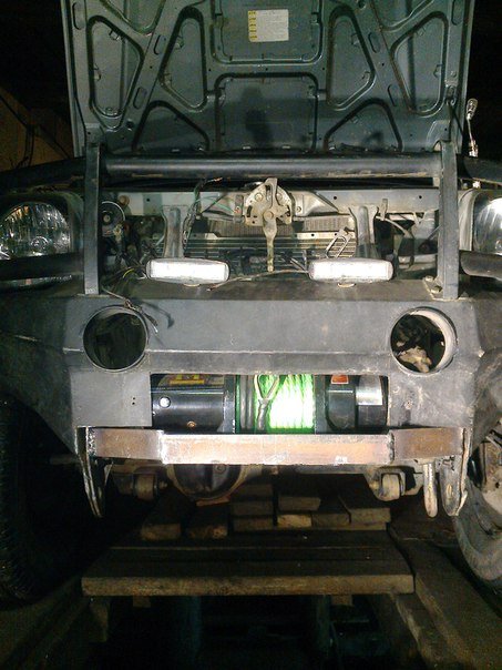

Будет. Лебедку надо ставить максимально высоко изходя из конструкции и прочности лонжеронов. У меня стоит так же, по верху рамы.
так она сильно выпирать будет
Ставить надо над рамой, но убрать вентилятор кондиционера. У Вас в Мурманске все равно жара не часто.

Основная функция у вентилятора это охлаждение доп.радматора акпп, так что его точно не убрать.

радиатору АКПП достаточно и родного вентилятора, если он стоит в параллель основному радиатору!
дополнительный вентилятор может понадобиться ему если перенести его на подкрылок, например - вместо бачка омывателя или аккумулятора(при переносе их в другие места)
я планирую снять все нафиг то что сейчас стоит перед основным радиатором(для того чтобы лучше промывалось) - а это дополнительный электровеник(не как обычно оставляют от кондюка - а полноценный) и дополнительный радиатор АКПП
и сделать "бутерброд" из радиаторов для АКПП, масла и Г/У с небольшим но мощным вентилятором на подкрылке...
а то когда в торф или жижу какую влезаешь по капот - устаешь оттуда дерьмо выковыривать всякое... :black_eye:
и все это даже при условии что лебедка и так по максимум задвинута в глубь и вверх
(вон, виднеется черная под телевизором)

любой вентилятор кондея слабый по сравнению с вентилятором системы ОЖ
у меня от француза какого то стоит основной электровеник, работающий на обдув(не всасывание)

у меня от нивы стоит.[DOUBLEPOST=1457181808,1457002825][/DOUBLEPOST]
Пока, как то так)

реально ли установить лебедку 9500 скрытно в первый бампер не убирая кондиционера? пока только мысли заменить вентилятор на калиновский он намного тоньше.

Schir не пилить поперечину не хочу, есть мысль просто сместить лебедь ближе к радиатору кондера над поперечиной

ktg80 нет там такого варианта, в последний бампер получается запихать и то на пределе.
