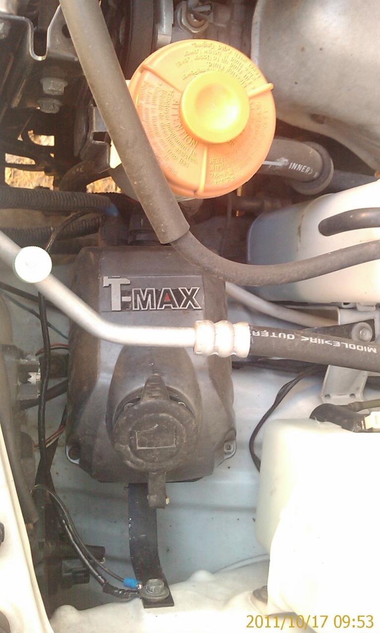

А под капотом так:
Грязненько, но смысл понятен.
Соленойд полностью электроизолирован от машины.

Самое главное не написал! Смысл модификации блока соленойдов в том, чтобы можно было лебедкой управлять кнопкой в салоне, радиомодулем и по стоковому кабелю.
Причем в первых двух случаях не придется напяливать фаллическую елду на блок соленойдов...
