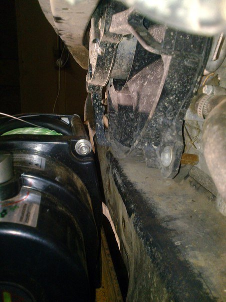

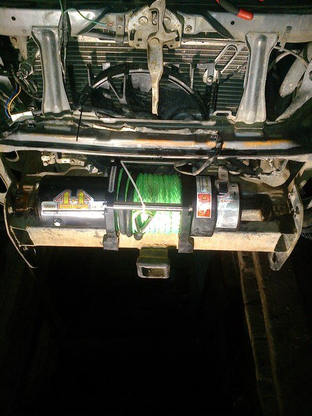

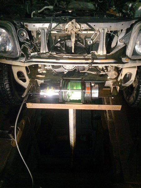

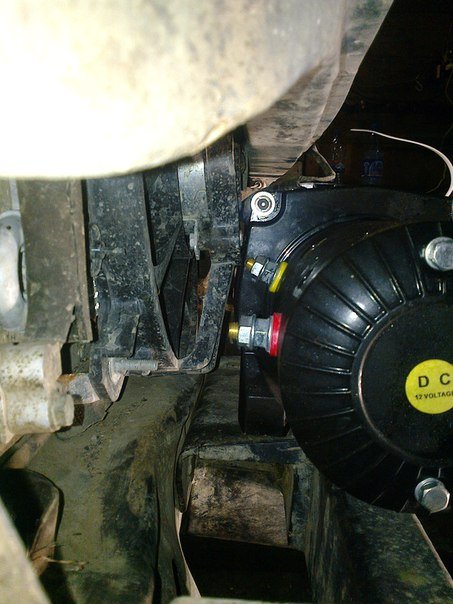

Ничего не понял)) Прочитал как пользоваться на сайте изготовителя лебедки))[DOUBLEPOST=1456931795,1455643109][/DOUBLEPOST]Начали потихоньку лебедку ставить, первый вариант площадка по верхнему краю рамы
второй вариант площадка по нижнему краю рамы
Склоняемся ко второму варианту) Не будет слишком низко?
