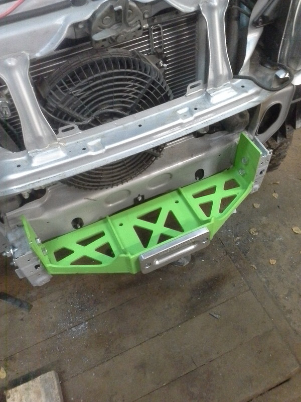

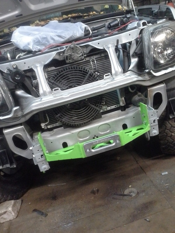

блок нет смысла в салон тащить так как там не один провод а много и неудобно их заводить, лучше просто пульт занести. а площадки хватит но нужны рёбра чтобы её не крутило.
труба 50мм со стенкой 3мм думаю хватит если нужно подробное фото как можно сделать то в личку.

AGK если не забуду попробую завтра фото сделать сейчас на улице темно. конструкция живет нормально. ну собственно роман такие и изготавливает.

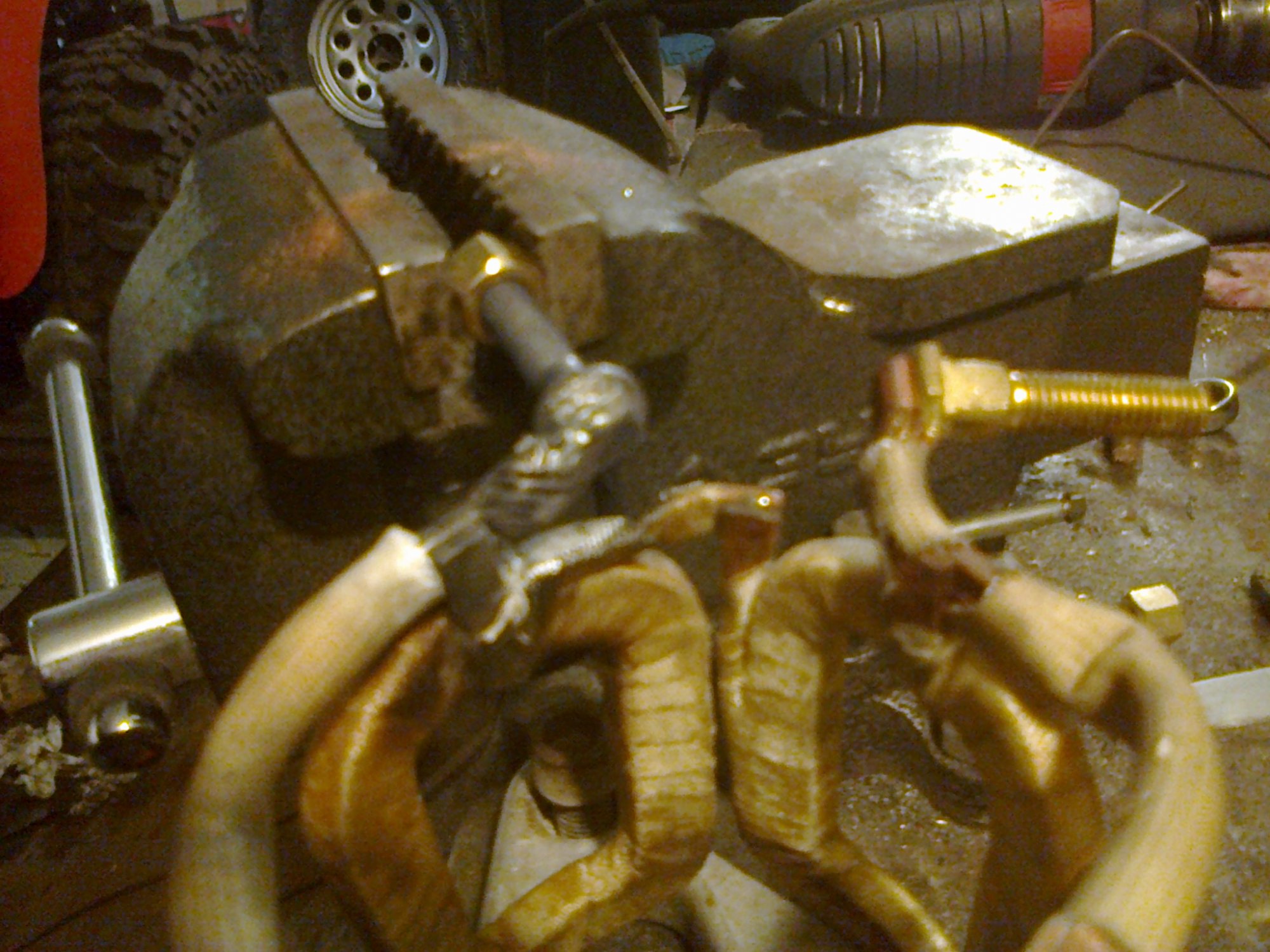

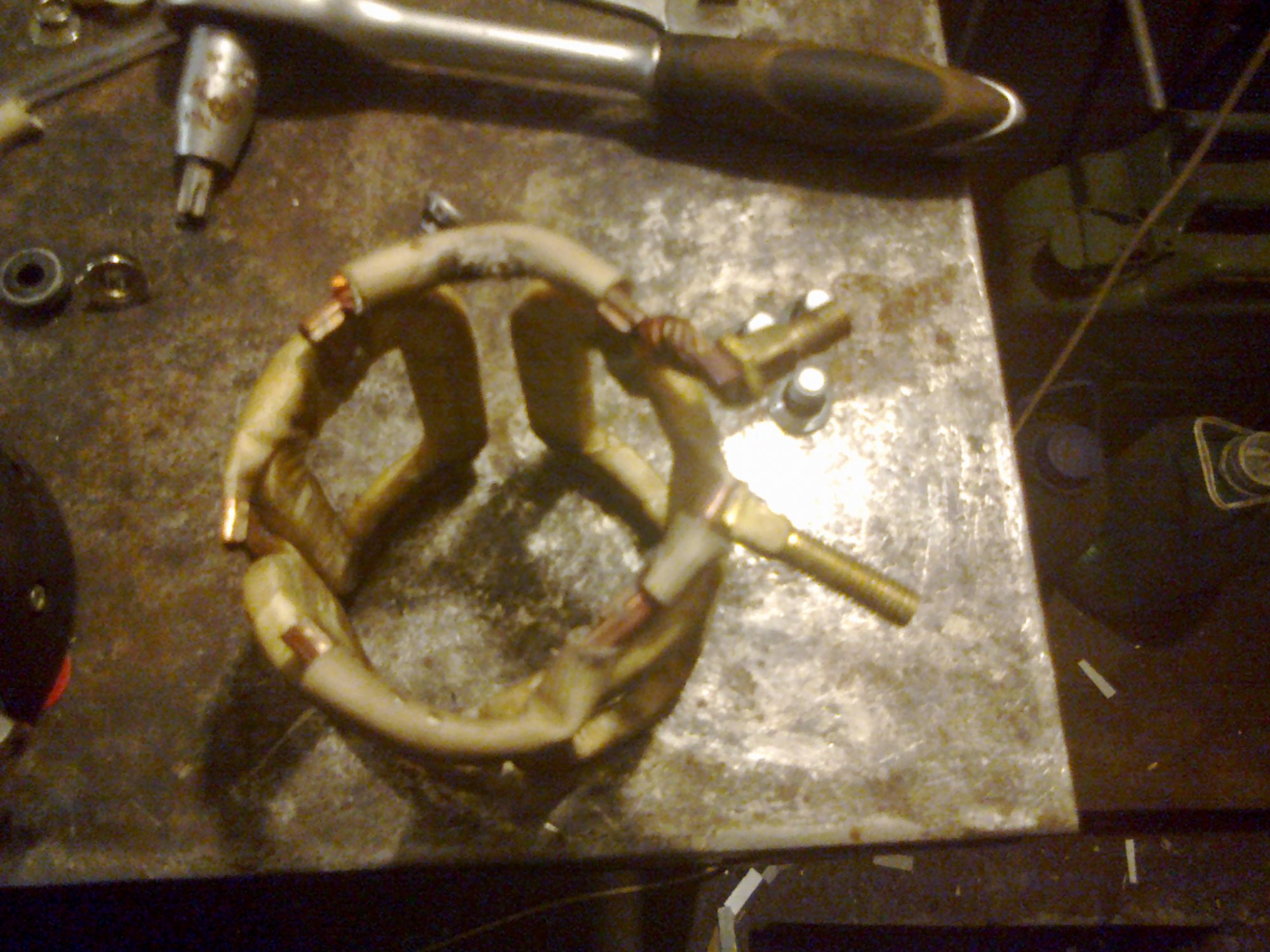

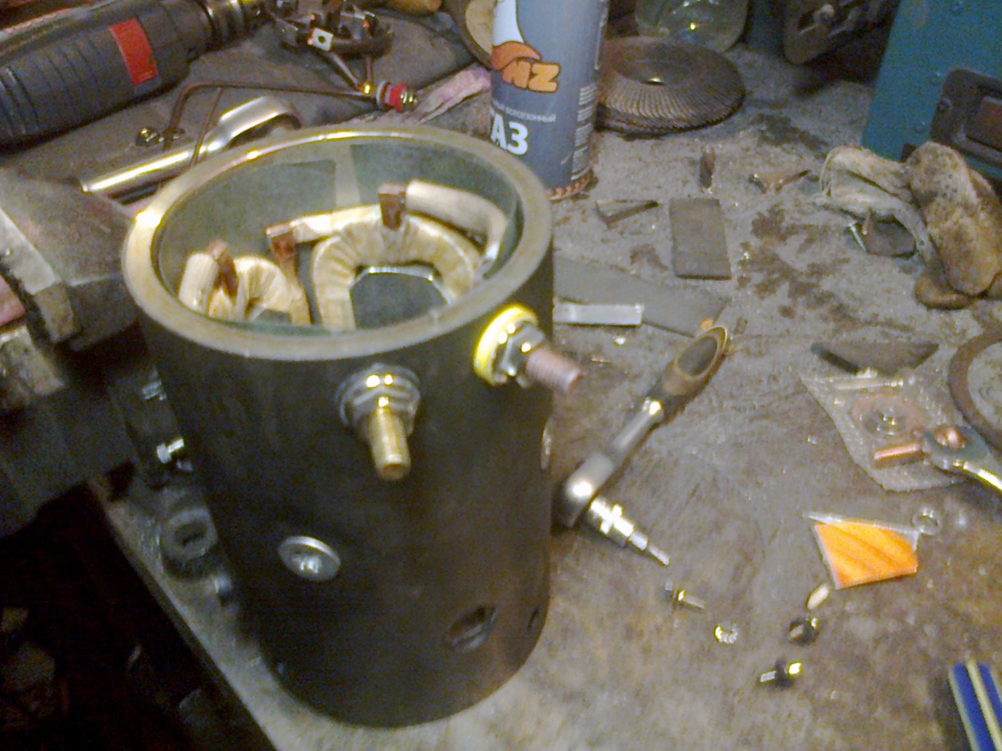

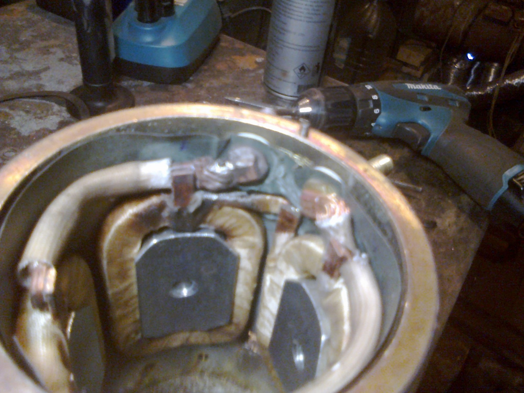

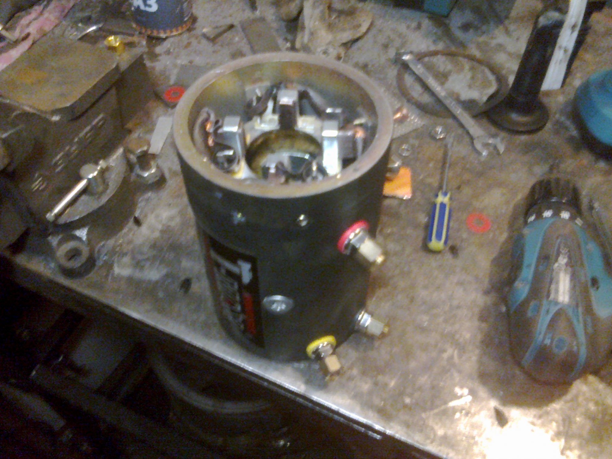

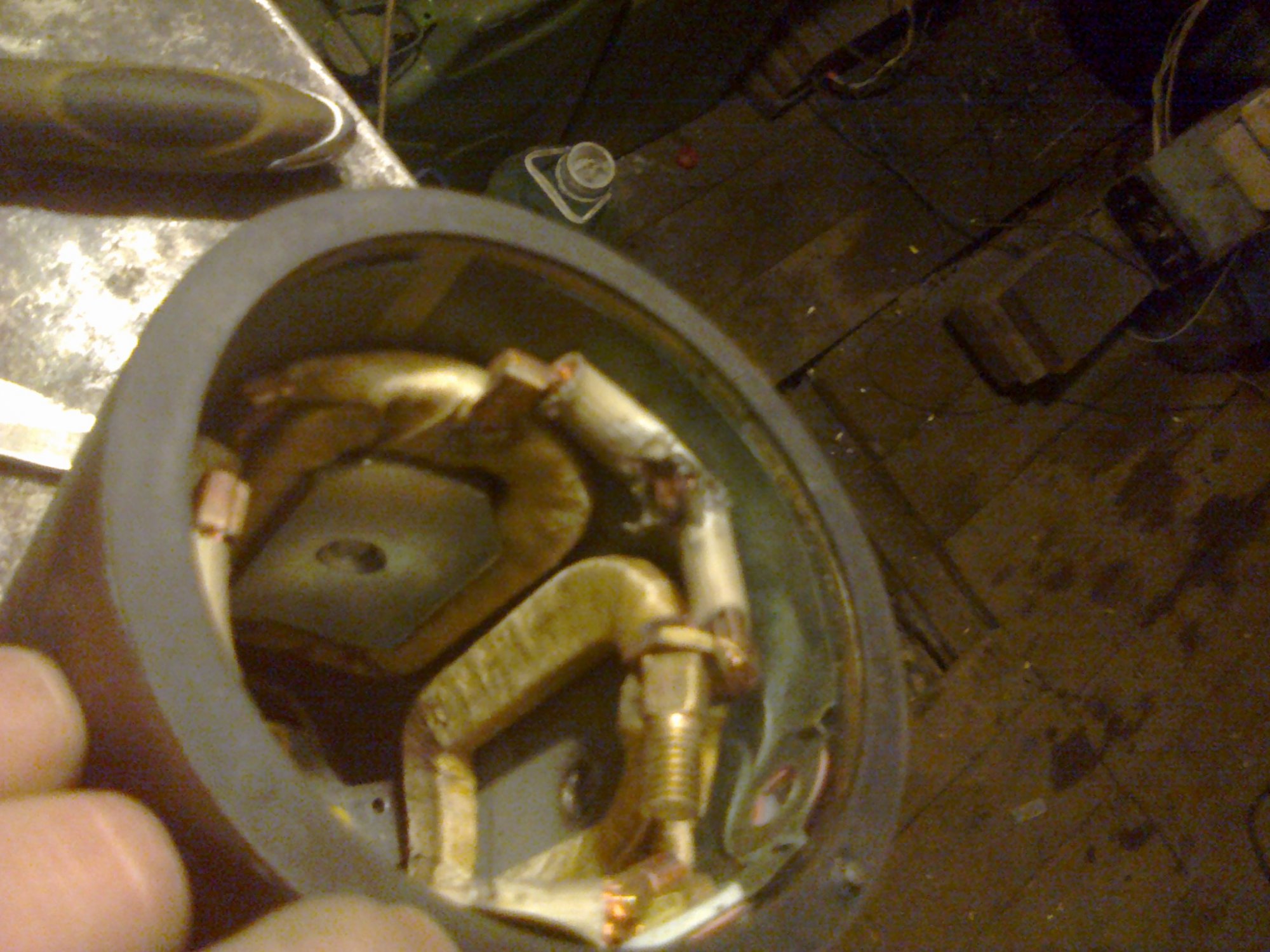

Оставлю свой опыт для потомков в сопутствующей теме.
Джим подрос, прикупил ему T-MAX HEW-9500 X-Power. Повелелся на мощный мотор и ПЧ 161:1, ну да пофигу... Начал ставить, затягиваю клеммы так чтобы не крутились и контакт был, вроде бы не первый раз. Чпок... кабель в одной руке, сломаная латунная шпилька в другой. Етижипассатижи, бидапичаль.
Начинаем лечить.
Разбираем мотор, снимаем статор, видим, что эти контактные болты приварены к медным шинам точечной сваркой. Обмотка статора из монолитной шины и не гнется, отводы из многожильного гибкого провода. Без полной разборки ничего не достать. Снимаем щеточный узел, откручиваем все магнитные сердечники, которые просто вываливаются. Свободно достаем статорную обмотку.

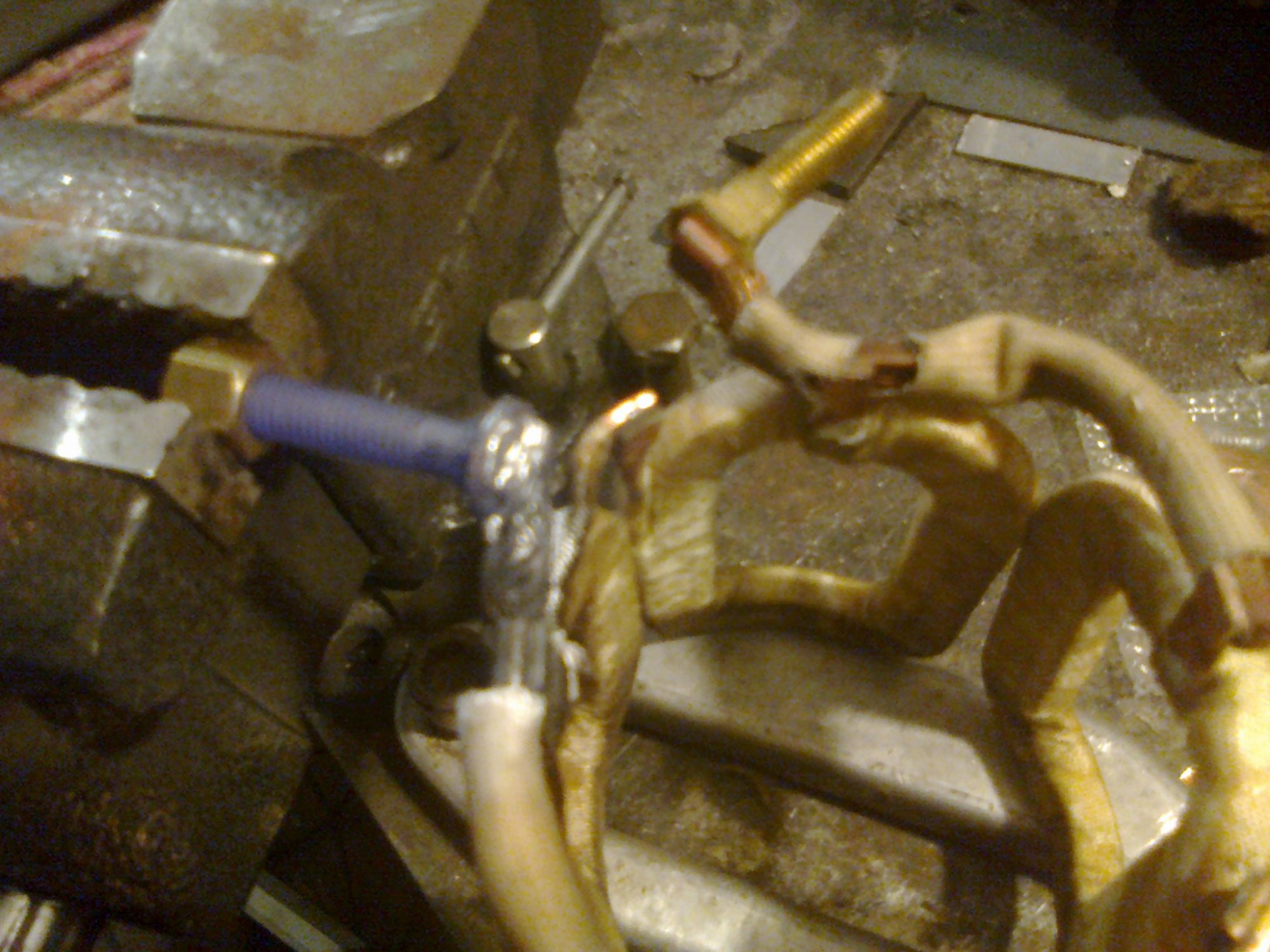

После поисков вариантов решения, остановился на пайке медно-серебрянным припоем на газу. Можно было припаяться с помощью аргоновой горелки, но лень ехать в гараж к другу. Никакие свинцово-оловянные припои даже не думайте использовать. Нагреется, расплавится, коротнет все вплоть до пожара. Самым простым и подходящим донором оказалось волговское втягивающее реле. К нему продаются ремкомплекты из медных болтов М8 и шайбы. Болт ставим именно медный потому, что латунь хреново паяется медно-серебрянным припоем. Медный болт мягче, особенно после отжига, которого ему не избежать, зато не хрупкий.
Болт зачищаем, облуживаем шляпку. старый болт спиливаем, зачищаем шину до меди, облуживаем. Обмотка толстая , теплоотвод огромный, греть только большой горелкой на всю дурь. Плавиться начинает при легком покраснении, растекается замечательно, никаких флюсов не надо. Припаиваем болт на место.

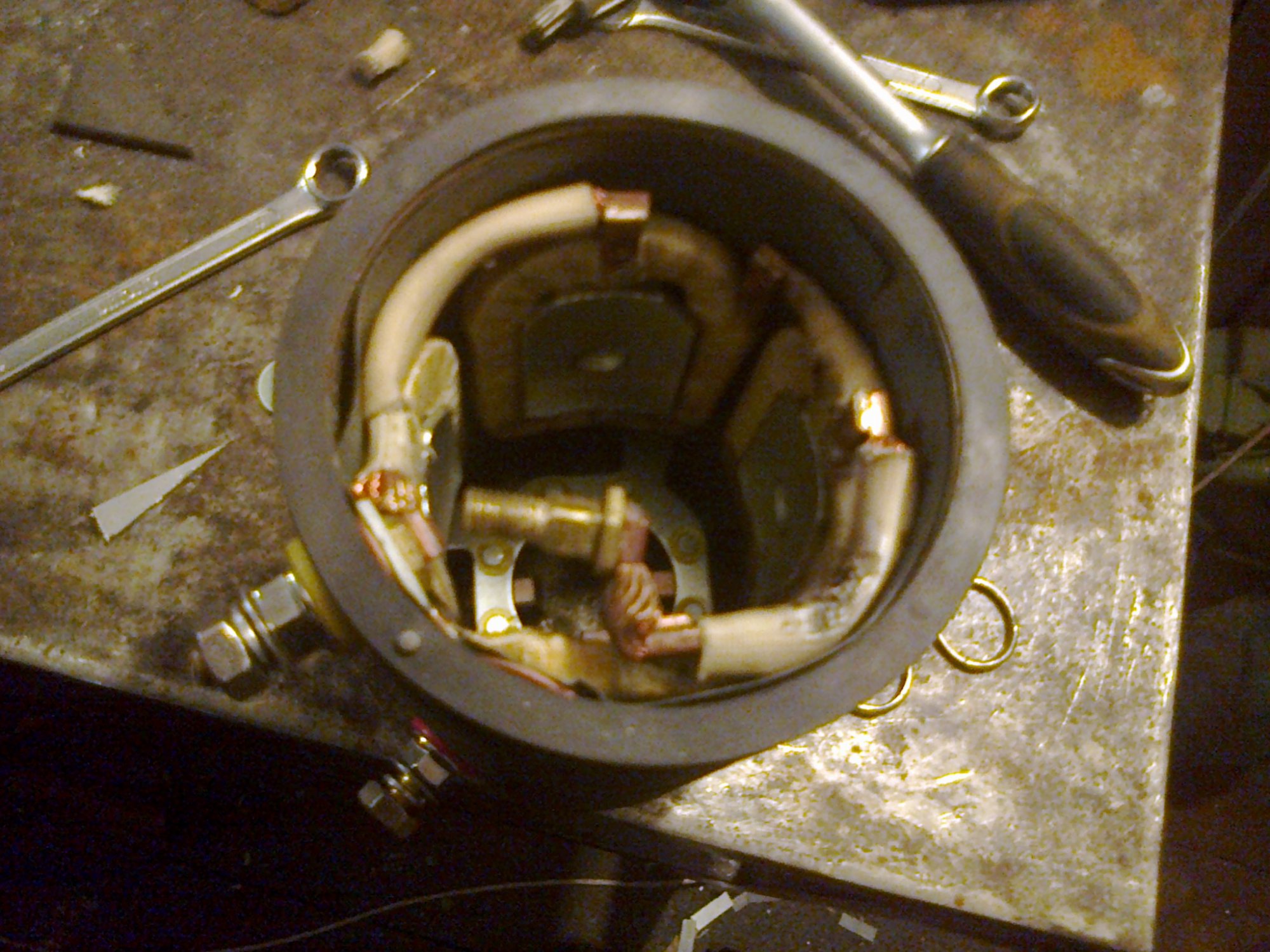

Собирается мотор с особым вниманием, чтобы никаких перекосов и замыканий. Магнитные сердечники несимметричные почему-то, ставим по заранее сделанной маркировке. Закрываем крышку, она садится на подшипник. Длинные болты вставляем аккуратно сквозь двигатель. Смотрим, не задевают ли на выходе шины, не заворачивается ли изоляция. От производителя был косячок - одна шина, обходя болт, задевала за ротор и немного потерлась. Можно надеть дополнительную термоусадку на болты. Прикручиваем мотор на место, проверяем работоспособность.
Для прикручивания клемм взял высокие латунные гайки от какого-то отечественного авто. Шайбы и гроверы под гайки класть не стал, пусть гайка притирается к клемме для лучшего контакта, раз прижать сильно нельзя. Хепи енд!
З.Ы. Снимал на пузырек ВДшки, качество не фонтан, принимайте как есть. Болт на фотке синийпотому, что светится в инфракрасном спектре :)
Для гугла: лебедка, сломался болт, замена болта, клемма.

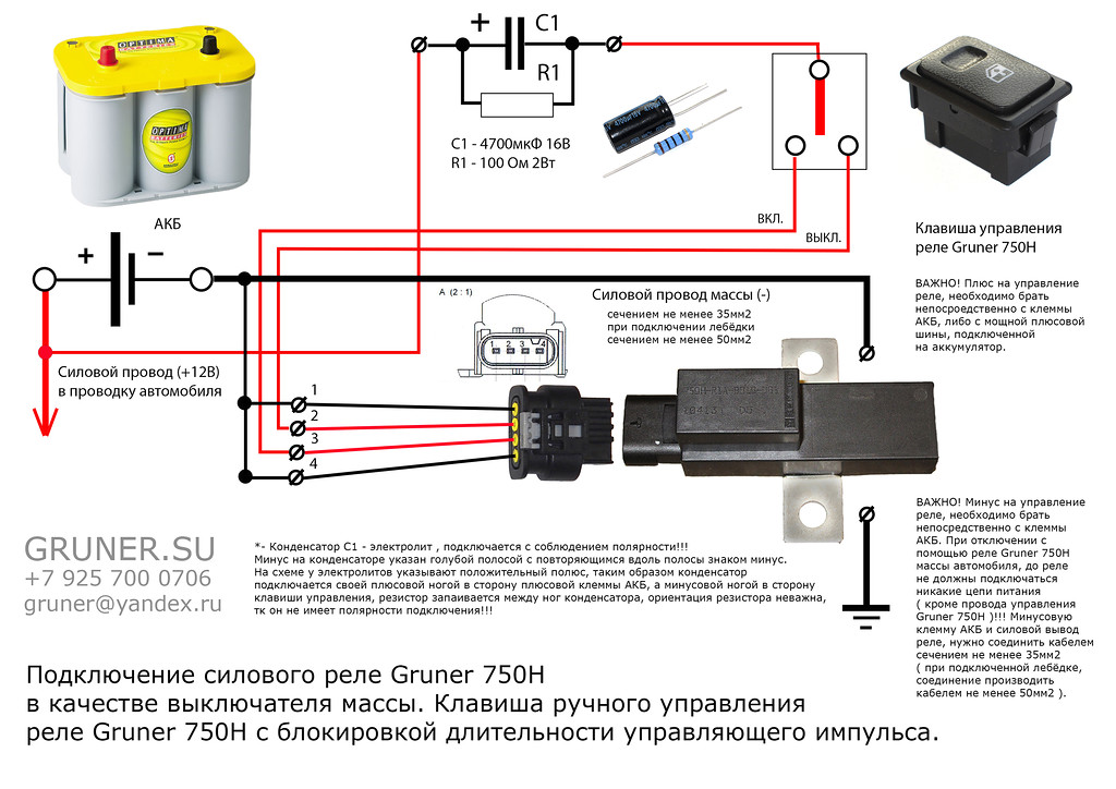

По многочисленным просьбам, публикую схему подключения реле Gruner 750H в качестве выключателя массы.
Принципиальной разницы с подключением в качестве размыкателя плюса лебёдки нет, но есть пара нюансов о которых желательно помнить.
Подробные комментарии к схеме есть на картинке.
С уважением, Александр.
Продублирую схему подключения в качестве размыкателя плюса.

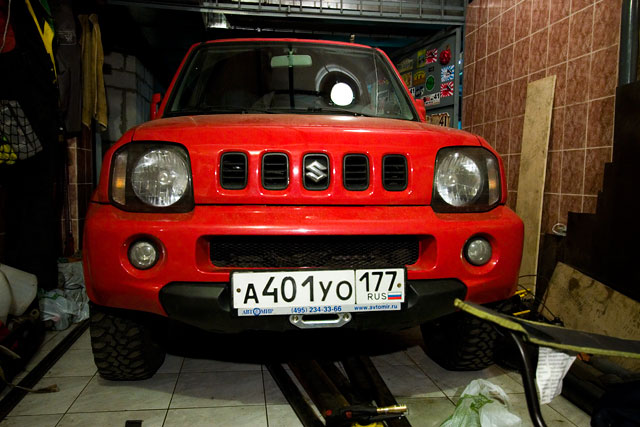

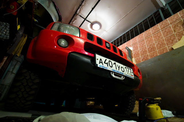

Разгрёб фотографии.
Это ж насколько новый бампер уродский, что там целая лебедка перед поперечиной рамы помещается!
Buratilo
29 Сентябрь 2013
312
Калининградская обл.
К стате да! Выступающая чать тут к стате. И даже радиатор кондишина убирать не нужно.:cyclops:. На счет уродского: Уродский бампер у 2006-2012 годов.:banghead: А это чтото среднее. Я б поменял такой на свое убожество! И даже доплатил бы!(на пивасик:D)
ilyushka
пенсия
11 Сентябрь 2008
1,681
630
Камчатка
Ну, для лёгкого туризма, данный вариант само то, а для более мошшной лебеди - не пойдёть.
Old Blind Dog
Человек с пёсьей головой.
16 Май 2008
2,840
1,000
Москва, Беляево
Хы, ну ты так говоришь, как будто они все не такие. 8)
Наверное, более-менее свес только у узких джимников. Там бампера какие-то менее выдающиеся.
Ну народная 6500ая то думаю влезет(судя по размерам площадки).
Да, для 6500 и делалось.

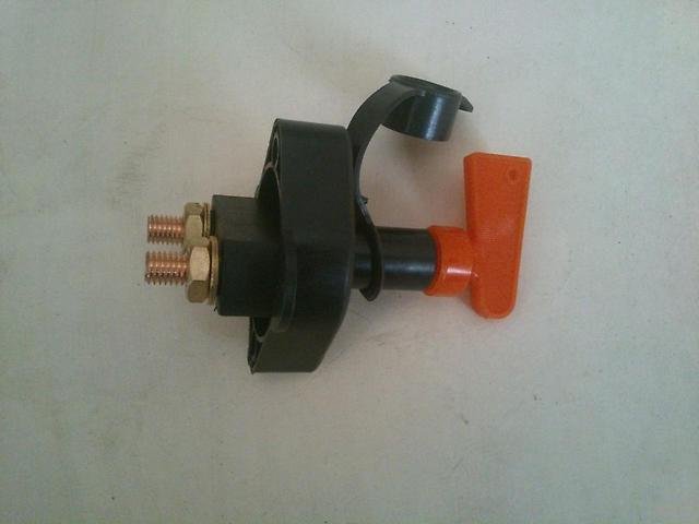

Сегодня хотел купить размыкатель плюса был почти вот такой
только кроме двух силовых контактов было еще четыре, как на 4-х контактном реле. Для чего они нужны?
