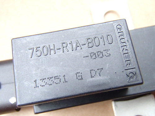

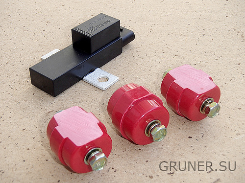

ПЕРВОЕ: Gruner 750H версии -003 не боится переплюсовки!!!
Силами проекта GRUNER.SU, совместно с инженерами GRUNER AG, на основании опыта использования реле Gruner 750H в качестве размыкателя плюса лебёдки и выключателя общей массы , произведена доработка управляющей части реле под ручное управление. Новая модификация реле имеет индекс -003, в отличии от модификации -001, она не чуствительна к переплюсовке и не выйдет из строя в этом случае. Все остальные рекомендации ОДИНАКОВЫ для обеих модификаций -003 и -001.
Эта модификация производится и поставляется специально для проекта GRUNER.SU
Обозначение версии -003 , выглядит так:

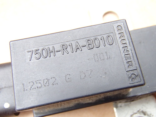

Версия -001 , вот так:
В силовой части разницы между версиями НЕТ!!!
Отличие версии -003 от -001 ,только в управляющей части!!!
Версия -003, НЕ "БОИТСЯ" переплюсовки, но схема и полярность подключения ПРЕЖНИЕ!!!
Длительность управляющего импульса у всех версий ~30мс
Обе версии ВЫХОДЯТ ИЗ СТРОЯ ПРИ ПОДАЧЕ НАПРЯЖЕНИЯ НА КАТУШКИ УПРАВЛЕНИЯ СВЫШЕ 20сек!!!
Доработка реле до версии -003, была произведена превентивно, для исключения возможности вывода из строя реле при первоначальном монтаже!!!
Версия -001 абсолютно ПОЛНОЦЕННА, при корректном монтаже полностью выполняет все свои функции и служит верой и правдой долго.
Реле из самой первой партии в 2010 году работают на нескольких трофи прототипах уже более 4 лет!!!

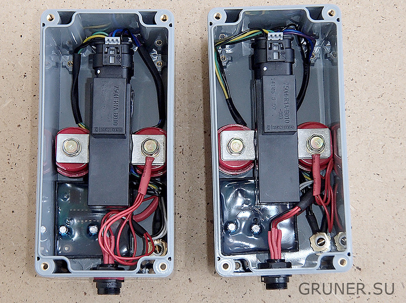

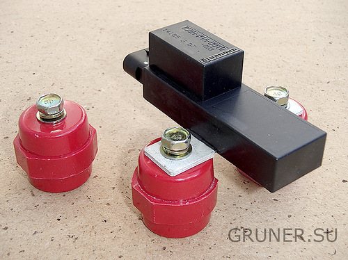

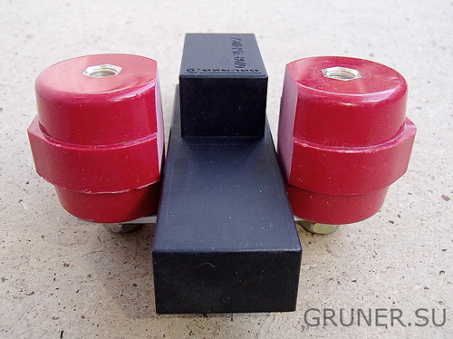

ВТОРОЕ: Общие габариты вашего кронштейна с установленными соленоидами и Грюнером можно заметно сократить используя альтернативное крепление реле!
Небольшая доработка стандартных креплений, позволяющая сэкономить место под капотом, либо установить Gruner 750H в более ограниченном пространстве.
Стандартная и доработанные стойки.
Обычная установка Gruner 750H на крепление.
Альтернативная установка Gruner 750H на доработанные крепления.
Такая доработка позволит вам установить реле Gruner 750H в более тесном пространстве, либо допонительно обезопасить реле от механических повреждений.

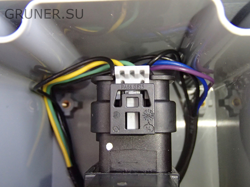

Проточить изоляторы и перевернуть реле - отличная идея. Сам недодумался. Переполюсовки не боится теперь - тоже хорошо.
Но вот разъем - ни в какие ворота. Если Вы находитесь в контакте с Gruner, запросите у них контакты поставщика действительно подходящих разъемов?
Проблема изоляторов даже не в том, что они здоровые, а в том, что они не предназначены для динамических нагрузок. Эти вот с гайками еще ничего, вроде крепкие, а их модификация, которая со шпильками, вообще криминальная.
Shlosser
11 Ноябрь 2013
Toyota LC LJ-72 diesel 3L, ComeUp 9500, 255/85/16 BFG MT1
На предыдущие крепления с шпильками было много нареканий, сейчас поставляем только такие с впресованными гайками, очень крепкие, сломать абсолютно нереально. Долго производителя подбирали.

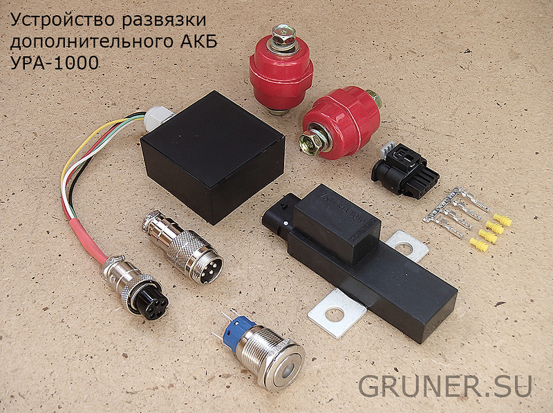

Оригинальные разъёмы давно есть в продаже, правда стоят "конских" денег, тк очень сложно их вымутить с конвеера Мерседесовского и привезти. У одного моего крупного покупателя Грюнеров это удалось сделать, сейчас пока эти разъёмы есть в наличии, что будет, когда закончаться не знаю. Сам их реально не могу пока возить.
Вот они на фото в комплекте устройства развязки дополнительного АКБ, отдельно такой разъём стоит 350руб.
Вот фото установленных разъёмов на устройстве аварийного отключения АКБ для бензовозов:

Как купить разъемы? 350 рублей - это не конские деньги, а вполне вменяемая цена. Не игрушку же делаем, можно сказать средство для выживания в экстренной ситуации)))).
N
nordom
а партнамбера нету случаем? я бы и за 500 купил, чтоб не колхозить с тазовскими разъёмами.
Партнамбера нет, тк разъём идёт в составе проводки. Отдельно нигде ( в смысле в всяких Экзистов и прочих магазов ) не продаётся.
