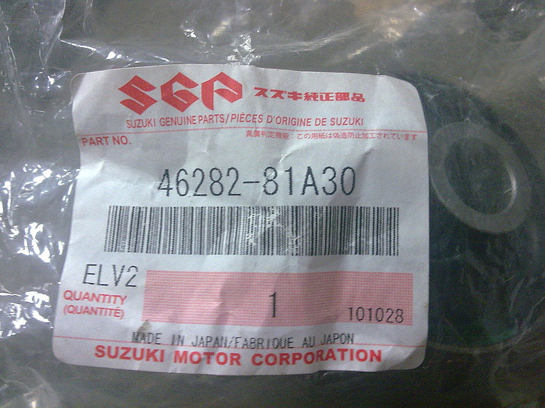

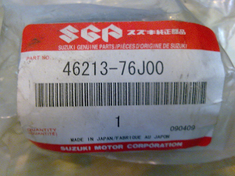

вот что заказывал и пришло на прошлой неделе:
46213-65D01 Сайлентблок продольного рычага к раме - по 825,17р. (надо по 1)
46282-81A30 Сайленблок нижнего рычага к мосту - по 738,11р. (надо по 2)

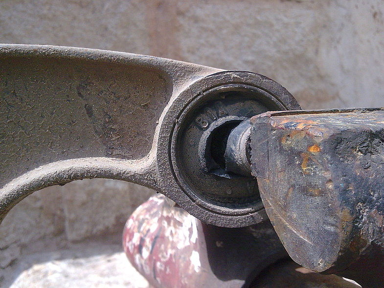

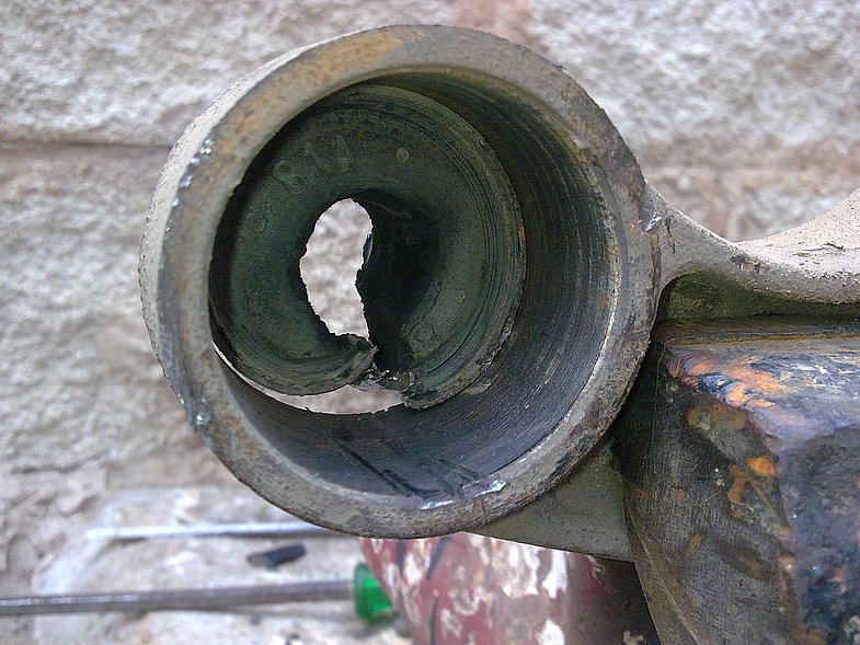

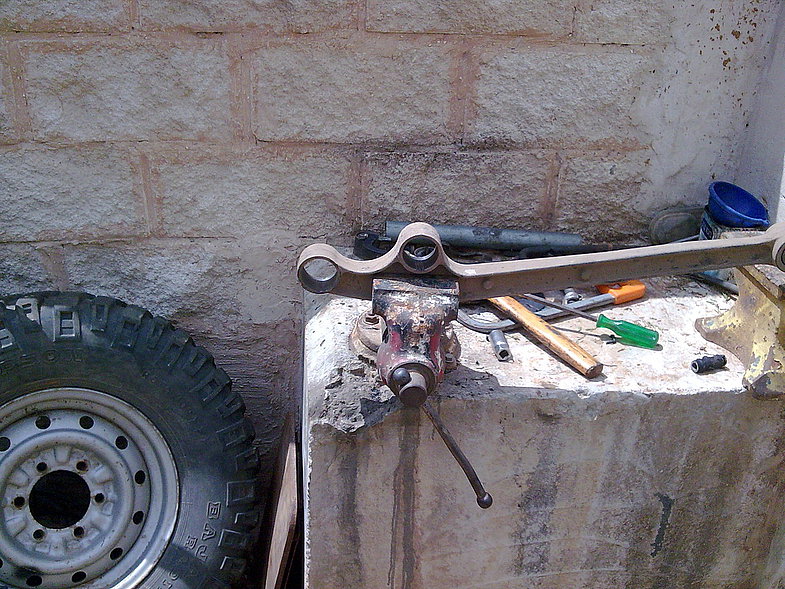

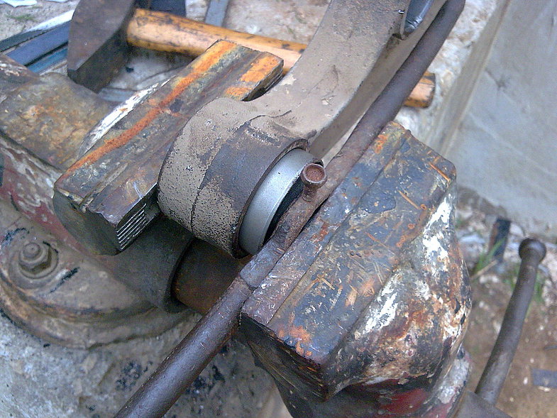

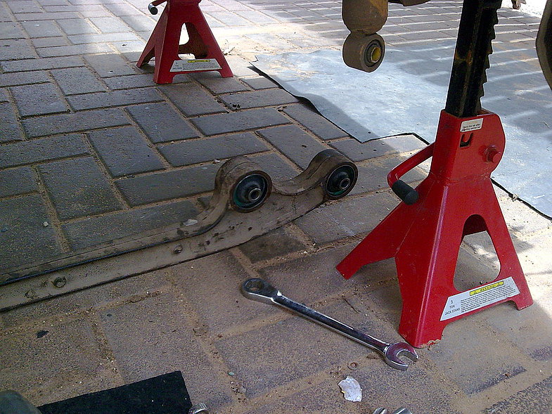

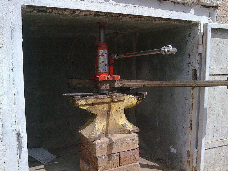

Меняем сайлентблоки в рычагах переднего моста
( 5 или 6 тем есть про Это.... решил запостить тут)
Меняем сайлентблоки в рычагах переднего моста .
7 лет машине. Уже я думаю пора....
При помощи тисков извлекаем втулку. Распиливаем внешнюю оболочку с/блока , чтобы он вышел из рычага.
Смазываем поверхности с/блоков и рычагов солидолом.
Запрессовываем !
С / блоки моста - 4 шт.
С / блоки рамы - 2 шт.
Forg

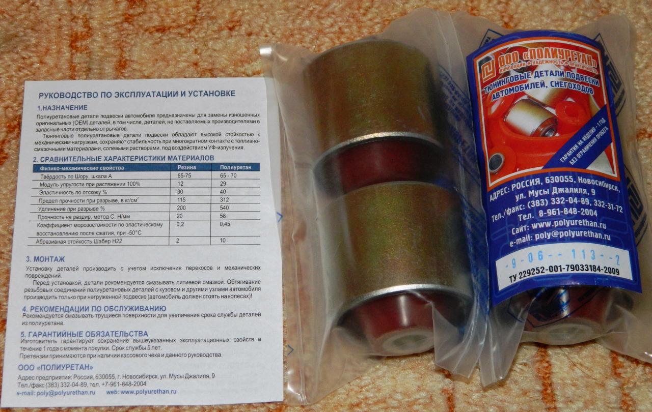

Купил полиуретановские 585 р за штуку без доставки. Доставка 120 р (но там были ещё сайленты 8 шт на дайхацу YRV). Код 9-06-113-2. Пока не ставил, ничего не могу сказать. Фотку выложу.
