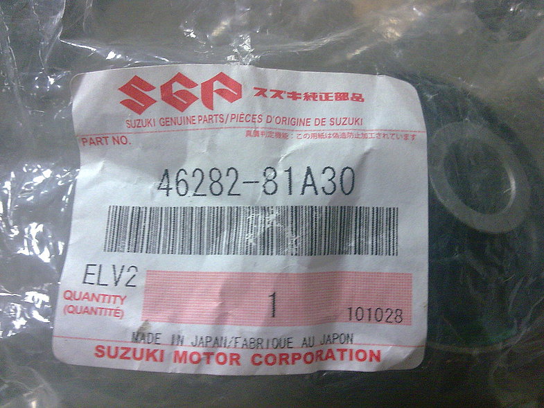

Спасибо!
Заказал с Японии: 46213-65D01 - 4 шт., к раме; 46282-81A30 - 8 шт. к мосту

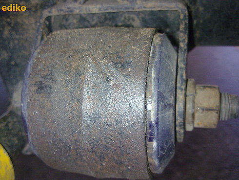

Bobo
25 Сентябрь 2007
1,411
334
да, удачная схемка получилась, когда внутренняя втулка не приварена а запресованна, а от бокового смещения держит само тело сайлента, упирающееся в ухи кронштейна, рваться нечему, делалась по аналогии с тойотовскими вертикалками (задний сайлент переднего рычага коронообразных) где этот способ впервые был удачно обкатан, себе тоже поставил, год работают без изменений

EDI
27 Апрель 2006
6,806
2,229
Израиль
авто
у меня такие глухие саленты в заднем мосту простояли не долго....начали отрывать крепления рычага к мосту....
у нас же ни как у вас, что не покатуха то триал
задние саленты заменил на родные резиновые, так как рвало сзади
передние пока глухие полиуритановые...
полёт нормальный и жопа от лок райта не танцует
Bobo
25 Сентябрь 2007
1,411
334
покажи фотки своих сайлентов, интересна конструкция
