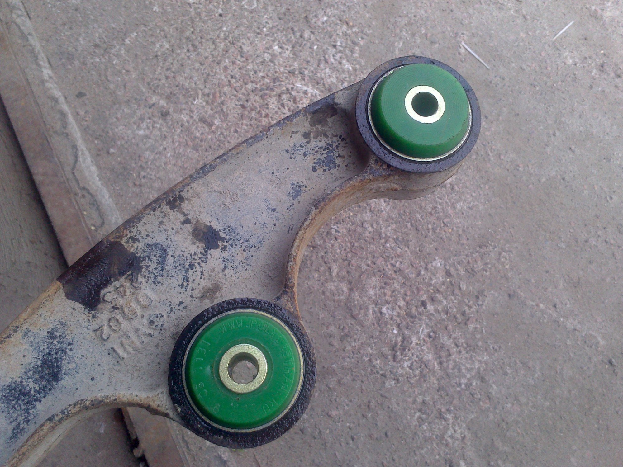

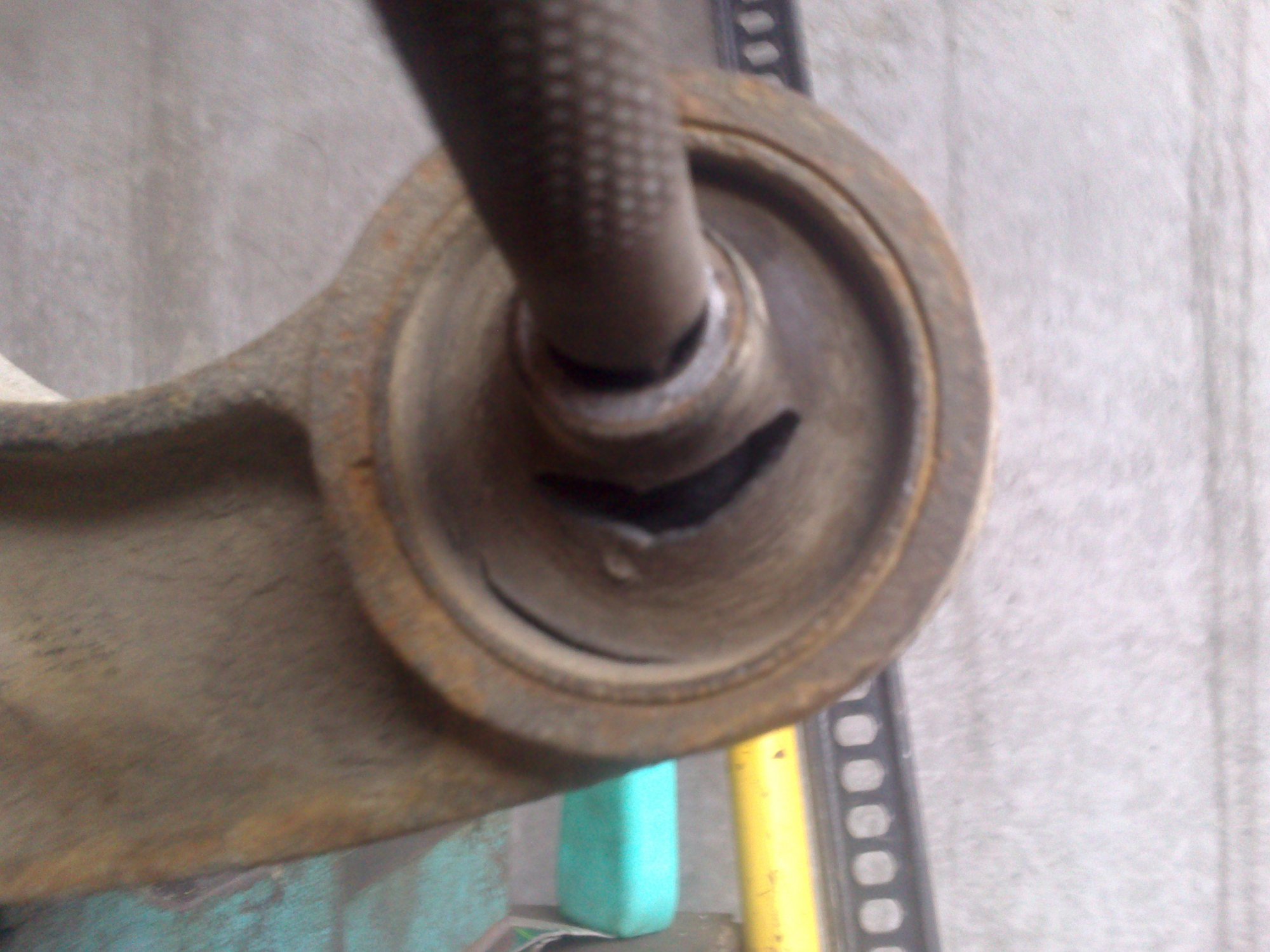

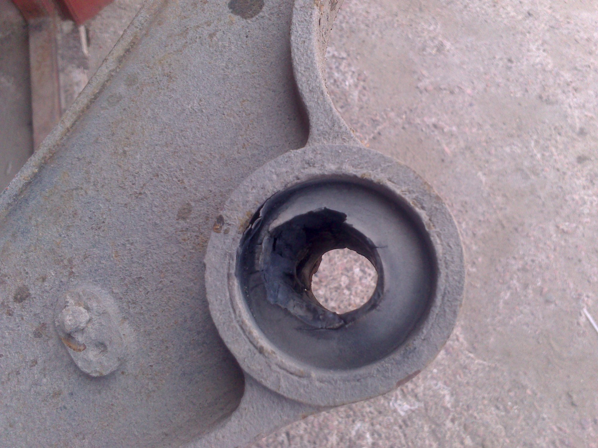

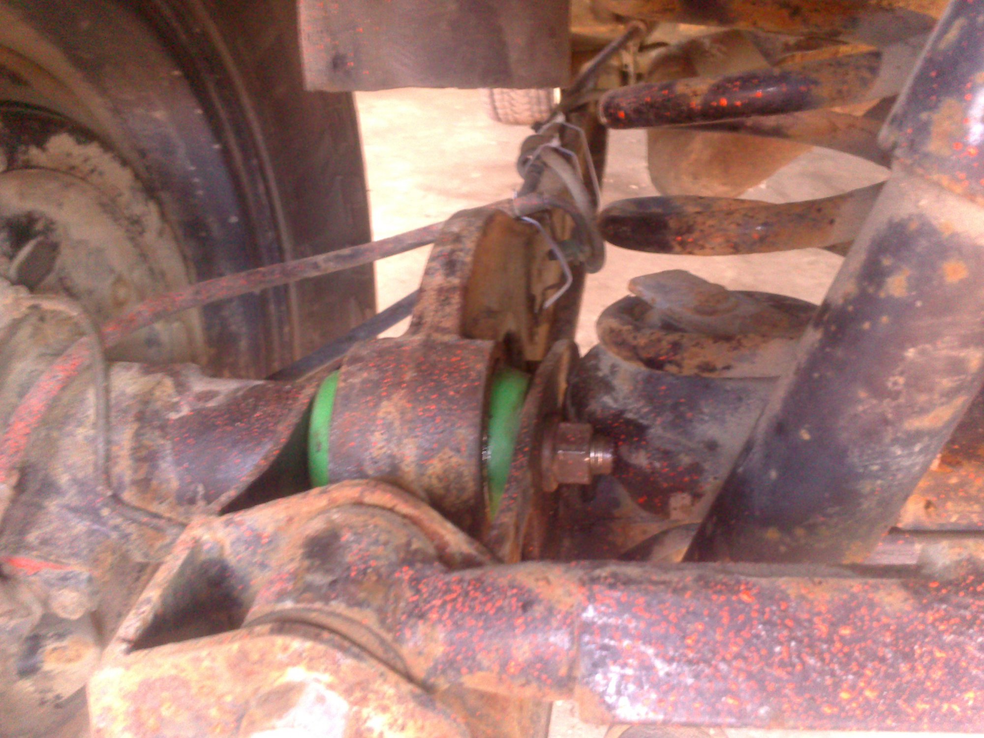

Год назад я уже писал, что vtr - говно. с того момента, как сайленты начали рваться, проездил больше года и вот наконец поменял. По финансовым причинам выбор пал на полиуретан.ру. Дошли от Новосиба до Питера буквально за пару недель и всего 230 р.
Вот так выглядят лучшие:
Вот так выглядят плохие:
Втулку не вынимал, сама выпала )
Вот так сейчас выглядят сайленты от полиуретана:
теперь в подвеске есть веселый зелененький цвет )
По ощущениям - отлично. Посмотрим теперь, сколько проживут.
И сколько прожили? Стоит брать?
