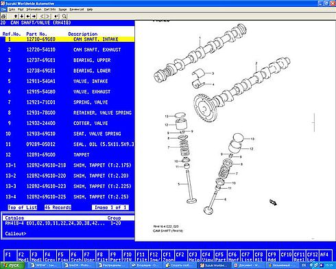

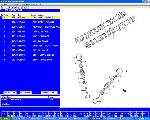

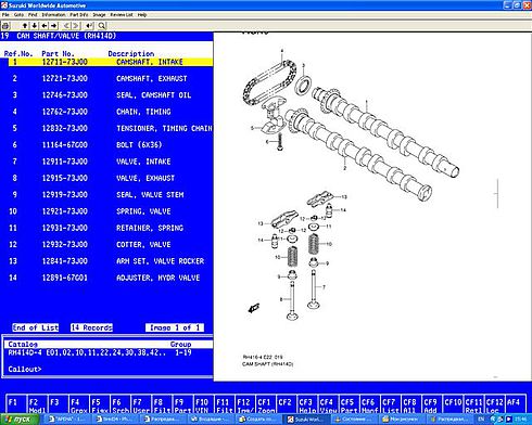

Так никто и не кинул номерочек гидрокомпенсаторов.
Сам пытался найти - нету, может не там ищу?
Вот, что накопал:
Двигатель V -1.8
Двигатель V -1.3 и 1.6
Двигатель V - 2.3
Компенсаторы присутствуют только на дизельном движке.
Всё ещё жду номер гидриков на лиану 2007г выпуска с двигателем М16А:whistling:
