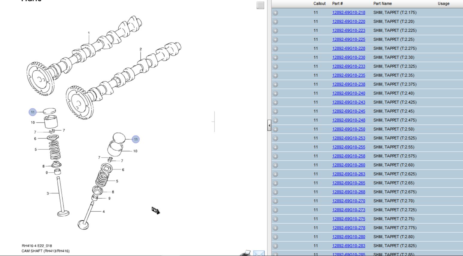

Всем добра !!!! Мужики подскажите пожалуйста : есть ли какой номер(артикул) у регулировочных шайб клапанов ??? Прокладка клапанной крышки мне не нравится , в ближайшее время вскрою , а за одно и посмотрю состояние зазоров . Хотелось бы знать стоимость(шайбы комплектами продают или по одной)? Так-сказать заранее подготовиться хотелось-бы если чё...... Спасибо!!!!!

Заранее подготовиться это в математику надо будет поиграть. Залезть в голову, промерить зазоры, посмотреть какие шайбы стоят и высчитать какие надо поставить. После этого заказать и дождаться нужные шайбы (от 450 до 660 руб штука у различных продавцов) и снова залезть в голову отрегулировать зазоры. Я так думаю.
Насчитал 34 примерно, размера от Т:2.175 до Т:3.000 с шагом 0.025
8,883
5,206
Вот тут писал подробно о регулировке клапанов, с фотками: https://suzuki-club.ru/threads/37080/page-6#post-775363
Шайбы поштучно продаются, но обычно ждать долго. У меня б/е есть некоторые размеры, но сперва надо узнать,какие вам нужны.

Благодарю!!! Спасибо за артикулы . На самом деле не имел дело с шайбами.... Но я думаю осилим( с помощью форума) :read:!!! Шайбы какие-то дорогие (,,золотые,, наверное)... Прочёл Володи статейку , щуп имеется , будем дальше оздоровлять СУЗУКИ.....
