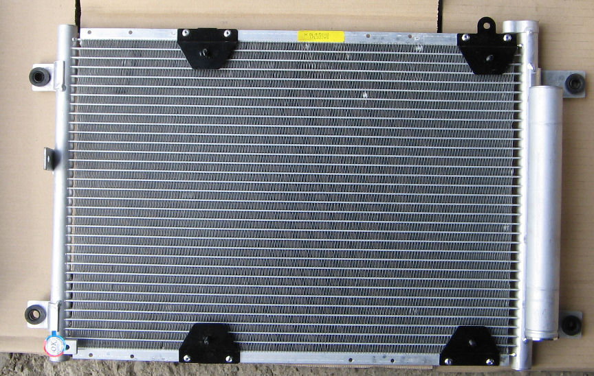

Хочу поменять радиатор кондиционера на трекере 2000 г V6 2,5L, подскажите, кто сталкивался?
Б/У брать не хочу, с новыми аналогами для СГВ глаза разбегаются (http://exist.ru/price.aspx?pcode=95310-65D00).
Официальный парт номер у него 91176896 (http://parts.nalleygmc.com/products...NDITIONING-AC-Condenser/3125357/91176896.html), аналоги показывают только по Uac CN 4945PFC,
но хочется взять что-то подешевле, например из разряда немецкого AVA: SZ 5075 (http://exist.ru/Parts/Default.aspx?pid=C0E05161&flag=385893492).
Гложат смутные сомнения, что не станет или по патрубкам не подойдет. Куда глянуть или что можно брать смело в пределах 4 т.р.? И что-то всплывает из мануала, что листа когда-то, что у нас было 2 вида радиаторов кондера: с осушителем и без, и соответственно немного различающихся по размерам. Конечно буду поднимать мануал, но и совет тоже был был бы полезен.
