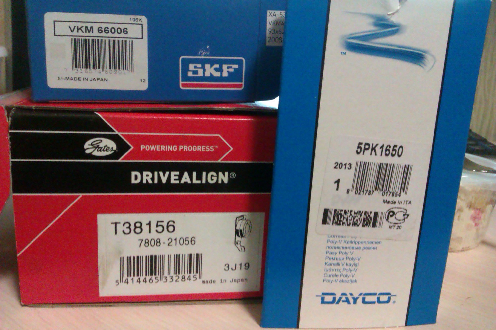

Итак, номера...
Ролик натяжной с натяжным механизмом Т38156 - 2300 руб.
Ролик опорный (паразитный) VKM66006 - 1040 руб.
Приводной ремень (ГУР, кондей, помпа, генератор) 5РК1650 - 400руб
Приводной ремень (вентилятор) - 70 руб.
Фирмы производители смотрите на фото.

Итак, номера...
Приводной ремень (вентилятор) - 70 руб. Посмотреть вложение 49919 Посмотреть вложение 49920
Так же можно поменять просто подшибники.

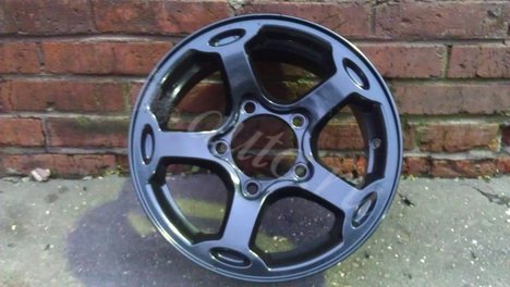

ДИСКИ на ТРЕКЕР!
Надоело переобуваться 2 раза в год по 1 т р.
2,5 года безуспешно подаю объявления о покупке б/у дисков на Трекер. Видимо их нет в природе. Задумался купить подходящие диски от других машин. Нашел:
КиК УАЗ 6x15/5x139.7 ET22. DIA 108.5 Литые
Вроде почти подходят (ЕТ 22 а не 20; ширина 6 а не 6,5; все остальное в норме).
И цена 1150 руб :)
Кто такие ставил - отзовитесь!!!!!
А я нашел такие за 9500 комплект
