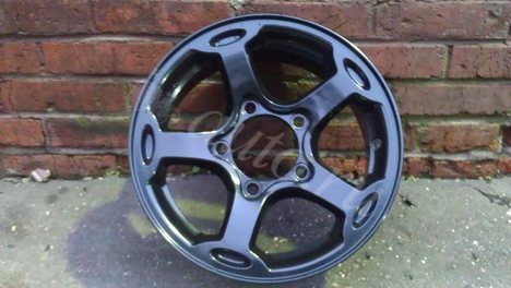

Шеви Трекер. J20Y. 2000Г. Механика.Канада.
Ураааааааааа. Нашел 4диска всего за 9000 рупий. Но 1н все равно такой же куплю. Цвет не имеет значения.
