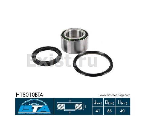

Ещё вылезла проблема с задним подшипником полуоси. Кто знает аналоги? Пиндосовский - дорого. Подскажите.
