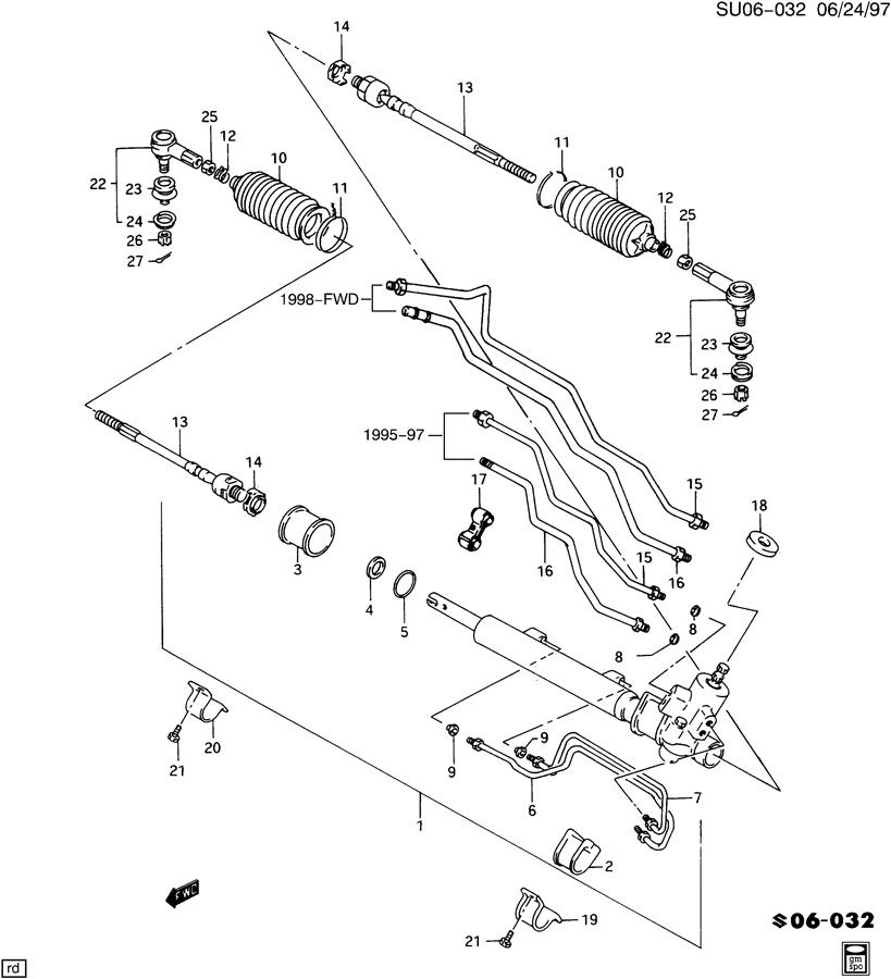

всем здрасьте принимайте в ряды только взял трекера и начал колдовать прочитал всю ветку от а до я но не нашел свою причину а дело все просто в течи сальника (монжеты) рулевой со стороны крестовинки не знаю как быть кто что делал подскажите пока не разбирал и не лезу просто масло лью и все кто чем может плиз[DOUBLEPOST=1407318058,1407318022][/DOUBLEPOST]1999г 2.0 акпп J20A

(M15.5 ID X 50 OD X 12 THK) 91174060 кажется вот №18

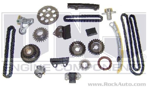

Прочитал весь этот форум и понял, что на двигатель 2,0 подходит. Представлено много номеров. А у меня 2,5. Вот и сомнения. Запросил почтой с одного магазина, ответили вот что:
Здравствуйте!
Возможно заказать комплект ГРМ в дубликате, комплектность я указа во вложении, стоиомость - 14075р. срок поставки 1 месяц
По остальным позициям срок поставки тоже 1 месяц. Цены указаны по порядку в соответствии с Вашим списком:
1 200р. - оригинал
2 1530р. - оригинал
3 1530р. - оригинал
4 230р. - оригинал
5 260р. - оригинал
6 840р. - оригинал
7 490р. - оригинал / 70р. - дубликат Victor Reinz
8 3610р. - оригинал
9 3700р. - оригинал
10 3650р. - оригинал
11 5535р. - оригинал
12 4960р. - оригинал
13 4710р. - оригинал
14 4650р. - оригинал
15 1085р. - оригинал
16 970р. - оригинал
17 3180р. - оригинал
18 311р. - оригинал
19 1415р. - оригинал
21 155р. - дубликат Fram
22 215р. - оригинал
23 669р. - дубликат National
24 4720р. - оригинал
25 2400р. - оригинал
ЭТО ОРИГИНАЛЫ от Сузуки иль нет? Вот вложение
Здравствуйте!
1 200р. - оригинал
2 1530р. - оригинал
3 1530р. - оригинал
4 230р. - оригинал
5 260р. - оригинал
6 840р. - оригинал
8 3610р. - оригинал
9 3700р. - оригинал
16 970р. - оригинал
18 311р. - оригинал
22 215р. - оригинал
ЭТО ОРИГИНАЛЫ от Сузуки иль нет? Вот вложение Посмотреть вложение 62563
Вот комплектTK 37000. Но это для 20.
Евгений-75
3 Апрель 2013
201
Шеви Трекер. J20Y. 2000Г. Механика.Канада.
для 2х литрового движка. А это номер запчасти TK37000

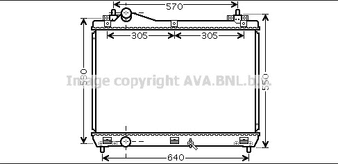

Всем привет!
Номер радиатора подскажите. Нужен бюджетный вариант.
Nissens 64159 - не предлагать :)
Другие радиаторы кто-нибудь ставил?
Экзист дает аналог Termal 274159H - данных по размерам почти нет. с автодока прислали рисунок с размерами, но водяные знаки на картинке были AVA (тоже типо производитель радиаторов) - так что сомневаюсь что эти размеры верные для Термала.
форум выкурил весь... инфы нету :(
