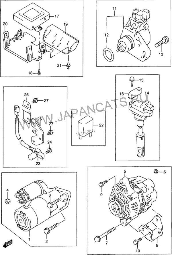

Привет всем трекероводам!!!
Прошу помочь советом-я имею Трекер 1999г. 2л автомат.
Хочу поменять датчик положения коленвала-ищу недорогие аналоги, оригинальный имеет конский ценник.
Подскажите, плиз, если такие аналоги имеются.

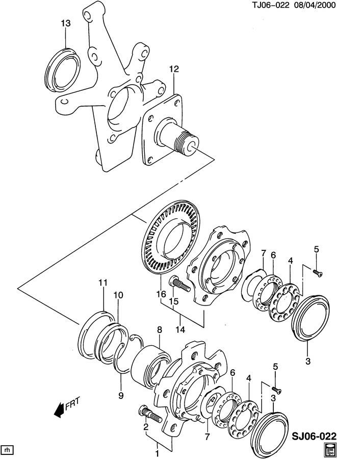

Совсем забыл Chevrolet Tracker J20A 128Hp АКПП 2001 без АБС!!!
Ступицы бывают двух видов, разборные и нет, если разборная то вот ссылка www.drive2.ru/l/4189528/
Если не разборная то менять весь узел целиком[DOUBLEPOST=1406741021,1406740179][/DOUBLEPOST]
Подскажите номерок аналога ступичного переднего подшипника. шевроле трекер 2000 год, акпп, движок 2.0. Не могу найти аналог, только пиндосовские по космической цене. Заранее благодарен.
Вот[DOUBLEPOST=1406741095][/DOUBLEPOST]Вот

OPTIMAL 971612 это комплект но сальник не подходит себе ставил. Сейчас жду вот этот KOYO DAC4072W3CS35 на другую сторону только подшипник.
