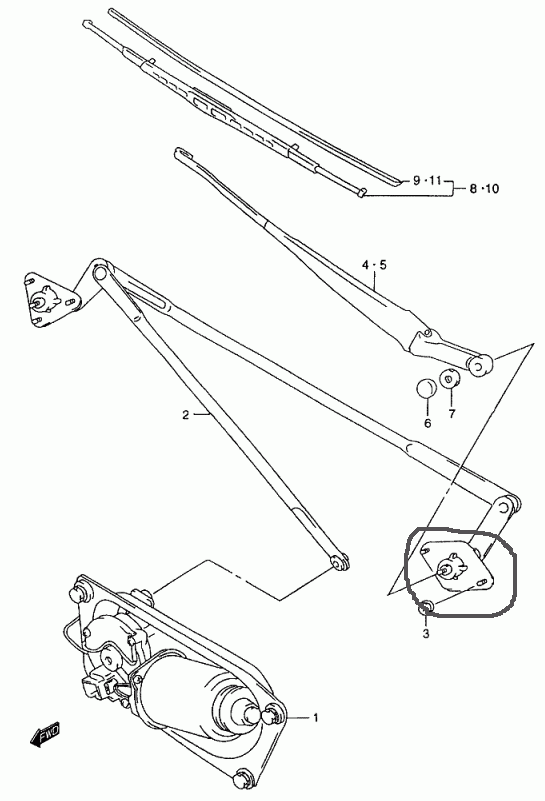

Кинь букварь пожалуйста,только на русском - не владею я языками...OG.VL@mail.ru[DOUBLEPOST=1457958430,1457947256][/DOUBLEPOST]Комрады!Помогите найти код данной детали,пожалуйста: скачанные файлы.gif
Если под словом "код" имеется ввиду сузучий каталожный номер , то его в природе не существует . Только трапеция в сборе .

И что делать теперь? у меня там люфт пипец...
Ptizelov
27 Апрель 2011
3,617
618
Москва ЗАО
Tracker J20 АКПП 99 гв
А вариантов немного :
1. искать б/у
2. брать новую трапецию
3. снимать размеры и точить эту деталь из чего-нибудь типа капролона
