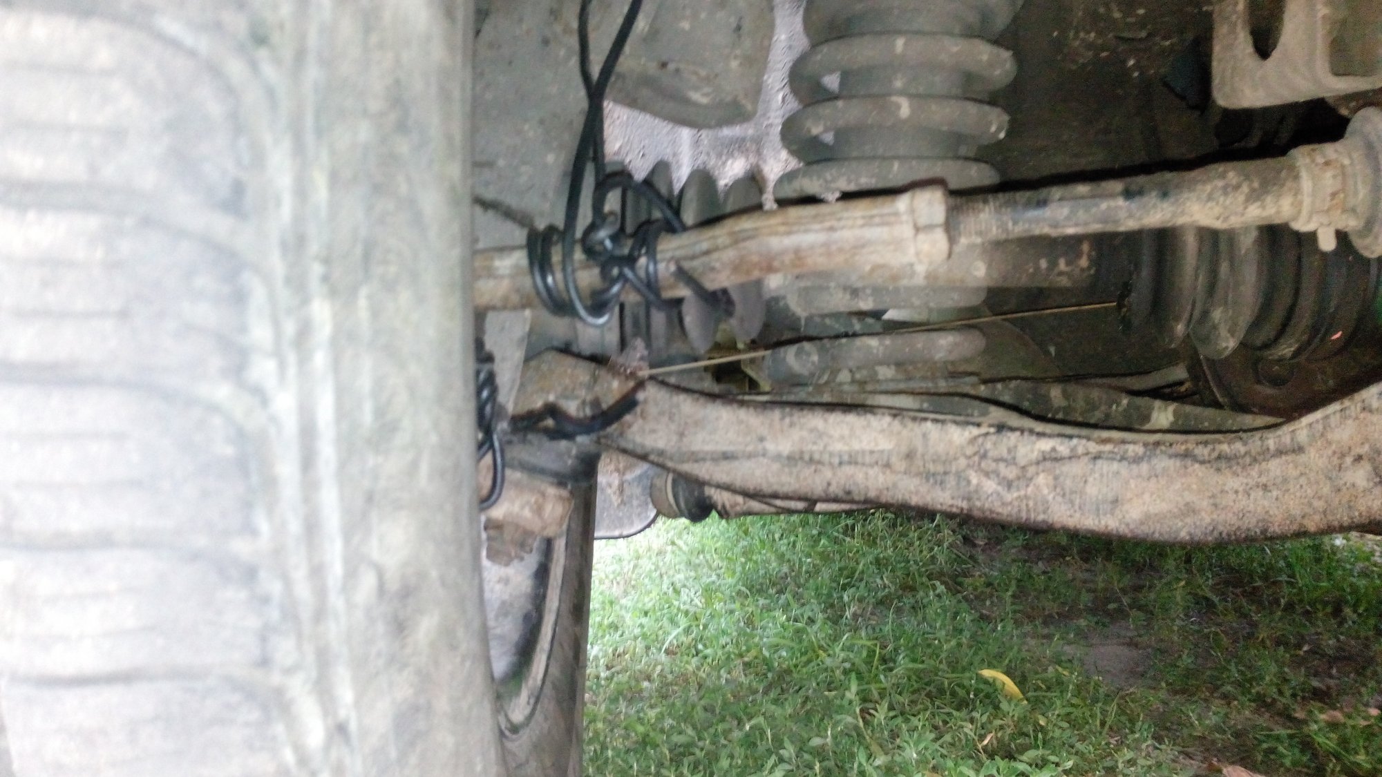

Уважаемый птицелов. Опять обращаюсь к вам за помощью. Подскажите можно найти наконечник рулевой тяги отдельно ( не знаю как правильно), или только с рычагом в сборе. у меня наконечникможет меняться отдельно. От чего можно подобрать. подмотано проволокой для того что бы доехать.Заранее благодарю за помощь.

Так как вопрос в этой теме , у Вас , наверное , Tracker 98 - 05 г.в. ? Тогда шаровая отдельно от рычага не бывает . Рычаг - сузучий . Шаровая , даже разбитая в хлам , по моему , выскочить из рычага не может - граната мешается . При обычной езде палец вжимается в рычаг .
А я по фото не очень понял - у Вас проволока на рулевой наконечник зачем-то намотана ...[DOUBLEPOST=1469989780,1469987516][/DOUBLEPOST]А ! Так все-таки
Он продается отдельно и одинаков почти для всех СГВ 99 - 05 г.в. Отличается только левый от правого .

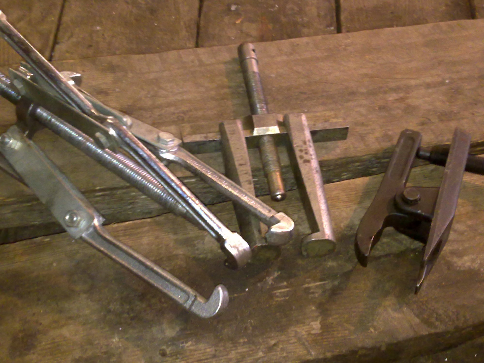

Хочу Вас спросить - съёмник наконечника рулевой рейки идёт только на сузуку, или есть универсальный съёмник? А то в магазине не очень понятно какой съёмник купить? Их несколько видов. Купить съёмник дешевле чем ехать на сто, вопрос в деньгах. Если можно скиньте картинку. да шевроле трекер 2000 год, акпп, двиг. J20
Это верно , только на стенд для корректировки схода все равно придется заехать . У меня в гараже много всяких , с сузуками нормально управлялся крайний правый 04022012295.jpg
Только вот его фотография говорит о принципе работы , а размеры у них бывают разные . Нужно замерить размер шаровой и наконечника , а потом в магазин за съемником .
