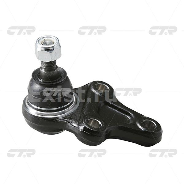

Вопрос про шаровую
Купил машину 8 лет назад. На диагностике сказали что есть люфт в правой шаровой. Ничего не делал. Года 2 назад шаровая стала стучать на неровной дороге на небольшой скорости. Ничего не делал. Сегодня был у мастеров на плановом осмотре - обнаружили что порвались наружные пыльники шрусов. Надо менять. Так как подвеску будут разбирать задумался о перепресовке шаровой. Но нигде не нашел инфы, какую шаровую заказать, что бы перепресовать. Родная идет только в сборе с рычагом. Его менять не хочу /оч много негативных отзывов по аналоговым рычагам, а родной заказывать оч дорого/. Отдельно шаровую нашел по старой витаре /до 1999 г/.
45700-60А01
Кто нибудь перепресовывал такую? Или подскажите какую можно? Или оставить - пусть постукивает. Через 1 год буду машину продавать.
Какие мнения?
А что Вы там перепрессовать собираетесь ? Корпус шаровой - это сам рычаг . В него вставлены вкладыши , сам палец и все это завальцовано .
На фото шаровая , которая может быть прикручена только к своему рычагу 45200-60830/40 .
На наших рычагах шаровую можно только попытаться отремонтировать как-нибудь так http://remzo.wmsite.ru/page-not-found/remont-sharovyh-opor-bezrazbornyj-remont/
Вердикт?
Ничего не делать? Год проходит - а там пусть новый владелец думает)) Есть мнение - что наши шаровые разрушиться практически не могут!
Поменять пыльник?

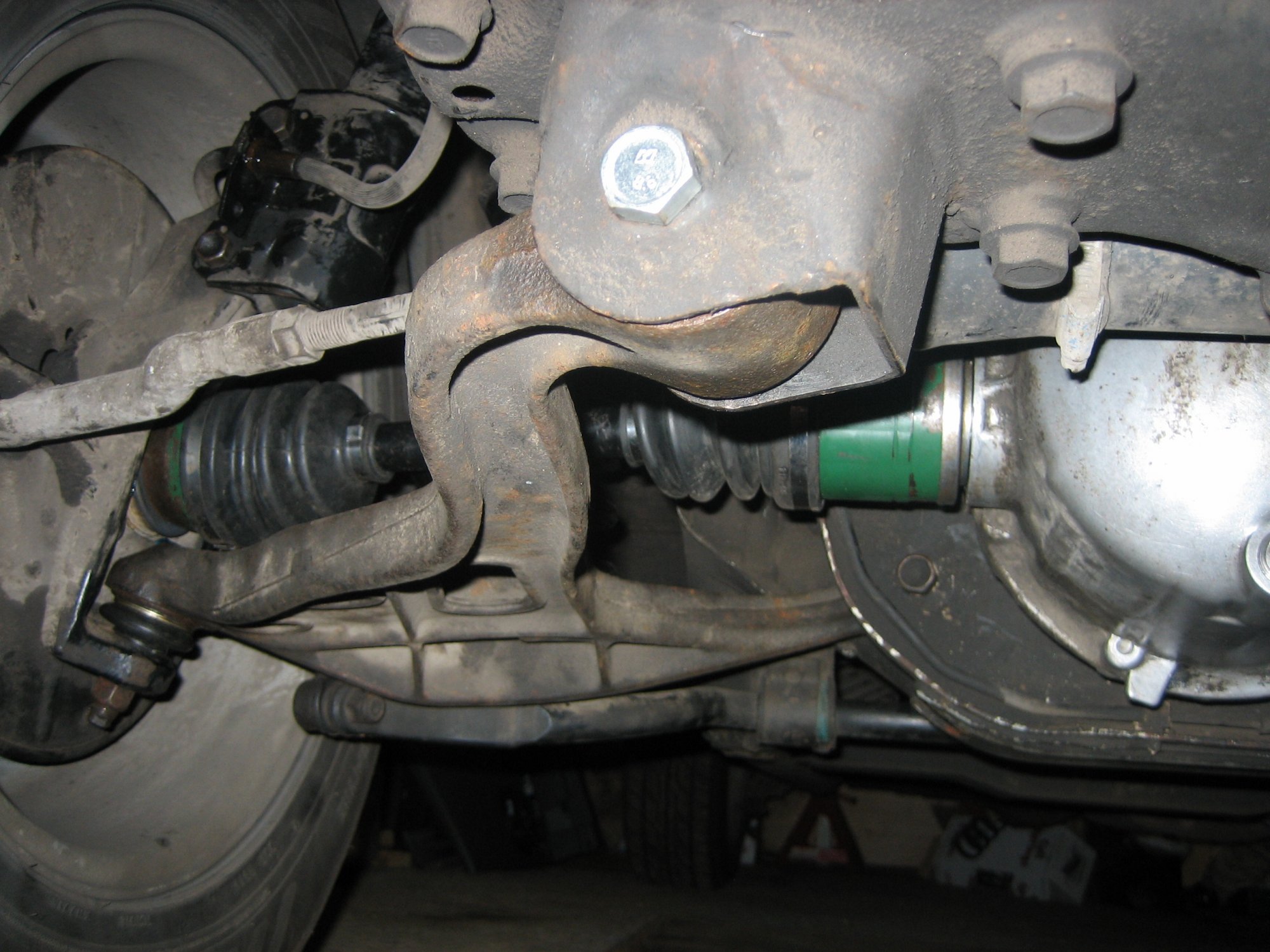

Странное мнение . Если вкладыши сожрало , то шаровый шарнир разрушился - появляются стуки , люфт , невозможно качественно сделать сход и т.п...
то станет понятно , что шаровый палец работает не "на вырыв" из рычага , а "на вдавливание" . Даже если завальцовка рычага "отпустит" палец , совсем вывалиться у него вряд ли получится - граната ШРУСа рычагу мешает .
