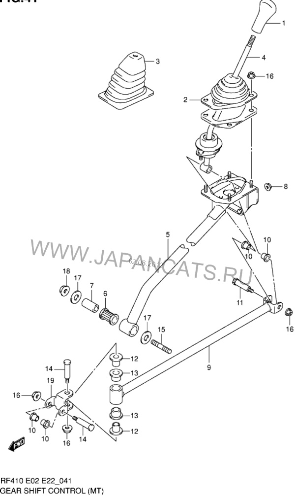

Д Первая и задняя передачи включаются с трудом.
Я поменяла втулки кулисы (на схеме № 10, 12, 13). Теперь 1ая и задняя передачи включаются без труда!
И кстати меня предупредили, когда эти втулки в плохом состоянии, то задняя передача вообще может не включиться!
А еще можно эти втулки обмазать холодной сваркой (эпоксидной смолой). Только не забудьте смазать чем-нибудь соприкасающиеся метал детали. Действительно решает проблемы.

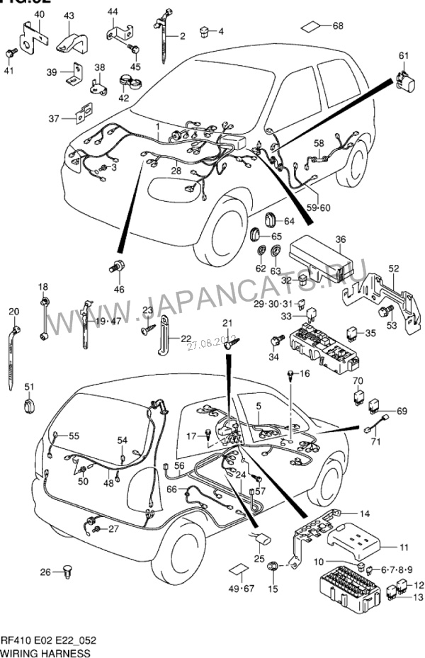

Здравствуйте Господа и конечно же ДАМЫ.
напомню у меня Suzuki Alto FF 1.1 2003 г.в.
проблема:НЕ ЗАВОДИТСЯ
по внешним факторам было установлено что бензонасос не работает,подали на прямую питание на него тоже не заводится,
вопрос ЧТО ЗА ХРЕНЬ???????
где находятся РЕЛЕ отвечающее за запуск двигателя(бензонасос, свечи, Электро клапана подачи топлива на форсунки)????????
короче что делатьРыдаю!Рыдаю!Рыдаю!
Почитай моё сообщение № 97
http://www.suzuki-club.ru/forum/sho...ght=%E1%E5%ED%E7%EE%ED%E0%F1%EE%F1#post929368
может поможет. У меня на машине плюс - постоянный, а минус приходит при запуске машины. Так что напрямую надо подавать массу от ближайшей точки.

вопрос:
где блин находится центральный датчик и за что он отвечает??????
Центральное РЕЛЕ (№ 69), реле бензонасоса (№70) и реле вентилятора радиатора (№ 35) находятся в пластмассовой коробочке под капотом по левой стороне, под лобовым стеклом. Вообщем-то там же, где и в моей модели альто
