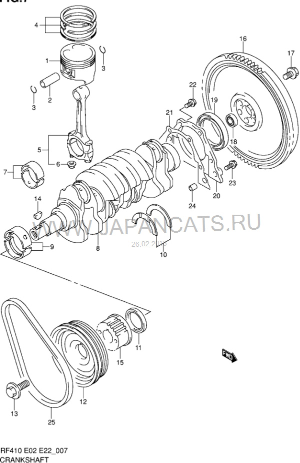

привет всем. купил жене альту 2003г . отьездила 2-месяца без проблем. на днях загорелся чек и машинка заглохла. проверил искру-нет в чем может причина подскажите
swevalik
4 Май 2010
Минск
Suzi Alto, 2004, 1.1, АКПП
На комп. диагностику ехать надо, в первую очередь. Либо делать самому, если есть сканер. Узнать номер ошибки, легче будет трабл найти. Искры нет в каком цилиндре?
deniss
26 Февраль 2013
альто-2003г к6а
сьездил на диогностику.чето подкрутили. машинка завелась но появился стук.всрыли подон.3-вкладыш провернуло.где купить кто скажет
SvetaLana
8 Август 2009
458
103
Тверь
Suzuki Alto III EF (SH410-5, 2001 г/в, 1.0л, 58 лс, 3DR, МК, леворукая)
вин напишите...
если у Вас Suzuki Alto IV (FF), то вкладыши были:
Код детали .........Описание............. Кол-во...... Доп. информация
12181-78401-025 ..BEARING, CONNROD.....8...........US:0.25,T:1.625
12181-78401-050...BEARING, CONNROD.....8...........US:0.50,T:1.75
12181M78401-0A0..BEARING, CONNROD ....8.......... STD,T:1.5
По доп. информации не помогу расшифровать, спросите у тех, кто ремонтирует двигатели.
Цена около 600 руб., но раньше 8 дней не ждите...
на схеме деталь № 7. Вы её имели в виду?
SvetaLana
8 Август 2009
458
103
Тверь
Двиг К6А куз HA23V
японка с правым рулем?
вот тут смотрите схемы по Вашей машинке
http://suzuki.epcdata.ru/alto/
введете номер кузова, потом раздел Двигатель, потом схема № 121. Там увидите вкладыши и их каталожный номер. В принципе цена небольшая, около 300 руб
