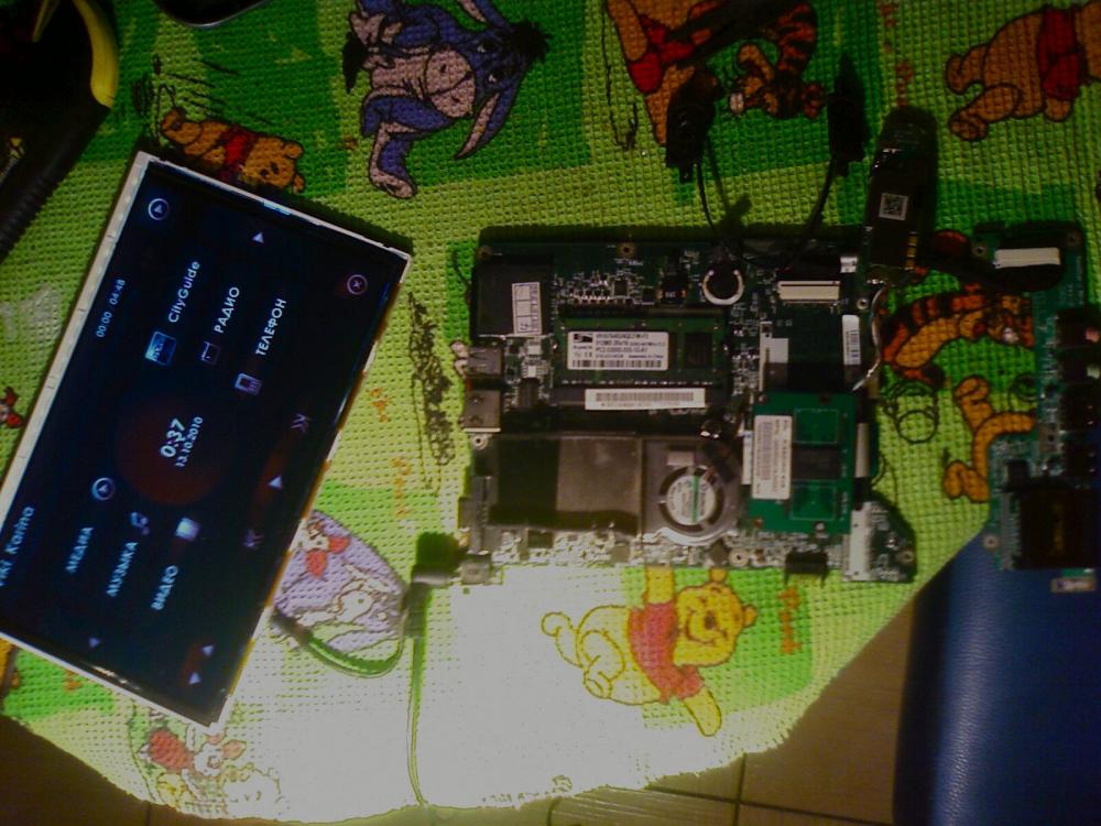

В козырёк компутер не влезет, провёл натурные испытания.
А пихать вместо магнитолы по прежнему не охота. Придётся докупать звуковуху, усилок и радио.

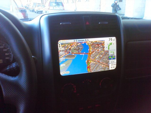

Сейчас борюсь с интеграцией ситигида в центрифугу.
Ответ: Бюджетный Car PC для навигации.
Чую бюджет придётся увеличивать.....
Как минимум нужно радио, саундбластер на 24 бита и скорее всего усилок, чтоб колоночки раскачать штатные.
Экран больше дыры. Пока не решил- пилить рамку, или уменьшить область экрана (Не факт, что нетбуковская видяха сдюжит такое).
Принимаются любые советы по пилению рамки, может у кого фрезировщик знакомый есть?

Ну что сказать, я поработал разрушителем мифов! Бюджетного Кар ПС не бывает!!!
Сегодня ни с того ни с сего компьютер сгорел (в городе в тепле и без тряски), причём синим пламенем! К счастью ничего больше не пострадало, рамку я не пилил и ничего не докупал, кроме нескольких радиодеталек за 200руб.
Из этого можно сделать вывод, что компоненты надо покупать рассчитанные на эксплуатацию в автомобиле и такие, чтобы можно было быстро заменить неисправный на новый. А это значит- рамка 2 дин, монитор от карпьютера идалее по списку, но не менее чем на 50 тыс. руб.
А я привинтил магнитолу и пошёл покупать китайский навигатор, например техет 650..

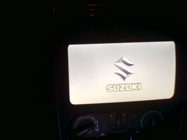

В общем, магнитолу я купил =). Я е-бее ;).
Через неделю поставлю... Китайцы молодцы, предусмотрели вообще все возможные виды подключений, вплоть до ай-пада =)))
