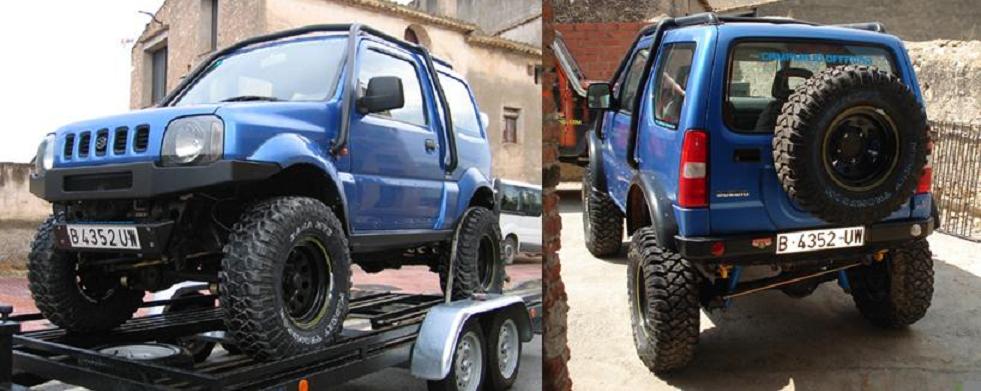

Где такие взять? А вообще в идеале под Апио из дюрали бы...
Я уже не помню откуда я эту картинку взял, но вроде там было написано что он очень лёгкий... :)
