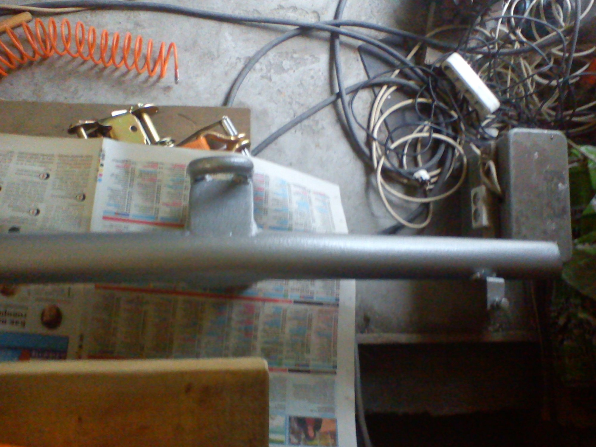

да бампер красивый, до того как узнал про трубу, мечтал именно о таком.
и сколько эта красавица весит в итого, и самое главное она держит хотя бы 1,5 тонный прилетевшей в нее сзади ?
труба держит удар по многочисленным тест драйвам, хотя сам еще не тест драйвил,тьфу тьфу тьфу
Ну порадовал!:thumbsup: Что такое 1,5 тонны прилетевшей сзади??? Динамические удары так не мериють, можно и 200кг запульнуть и ни какая труба не поможет! С таким подходом нужно БТР покупать!

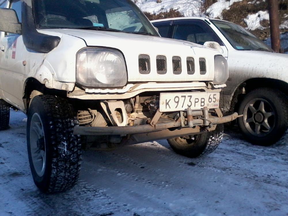

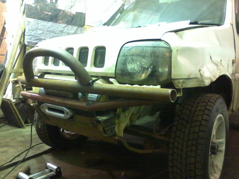

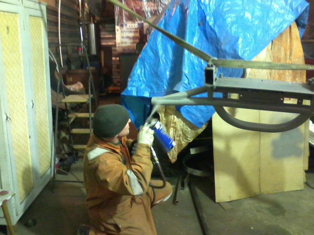

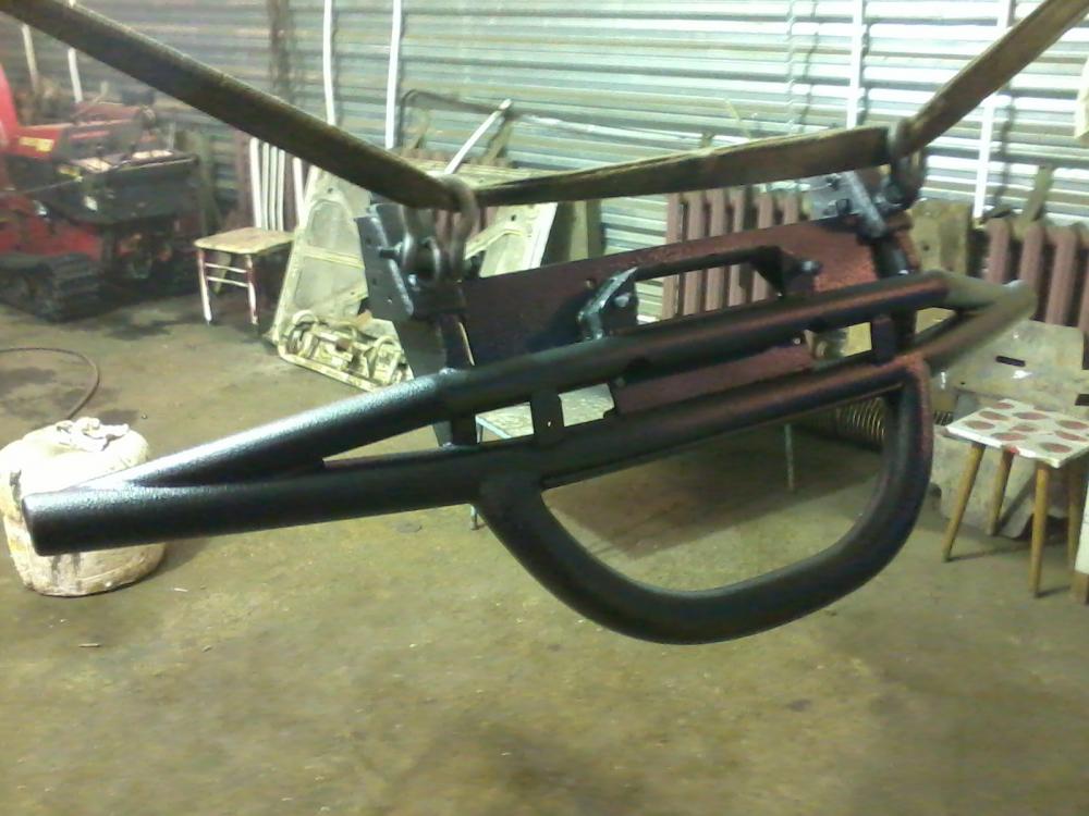

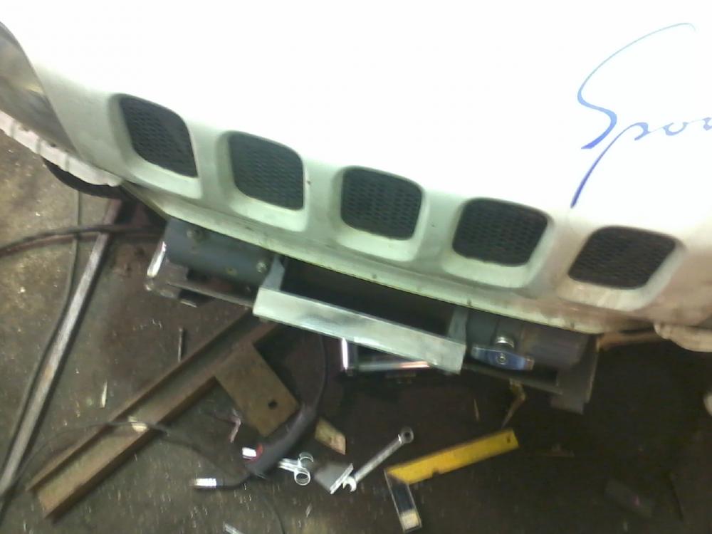

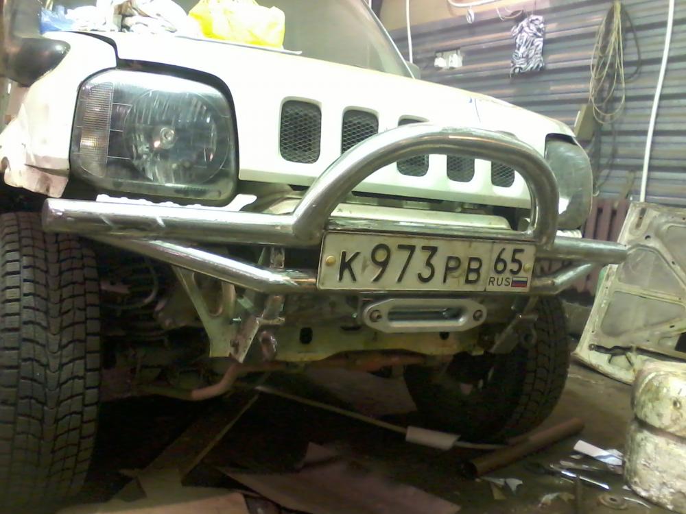

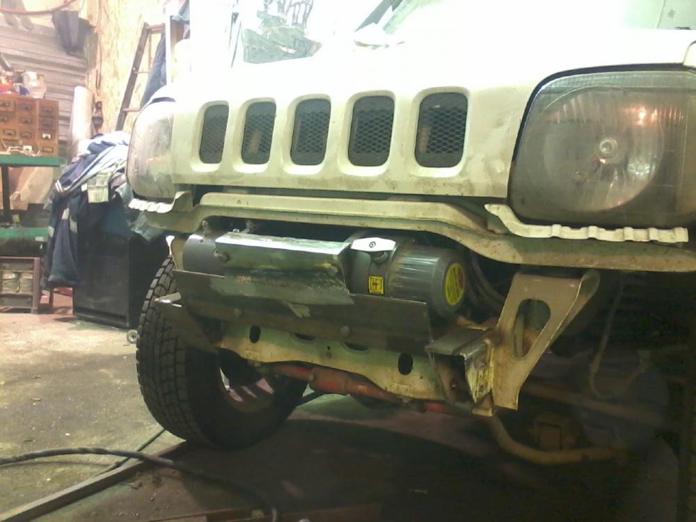

Всем привет!
Буду краток по поводу силового бампера "сделай сам".
Была площадка от Романа Sprinter с "усами".

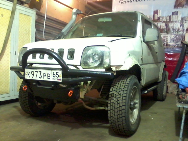

Новый бампер, с площадкой под лебедку 9000 фунтов, сделал Володя Волков (тюнинг-ателье TRUST, Сахалинская область, г. Холмск)
Фото прекрепил :)
Ответ: силовой бампер "сделай сам"
Смотрится хорошо, но смущает что не за что джечица по углам и рым болты в качестве проушин - они ж слабые для такого?

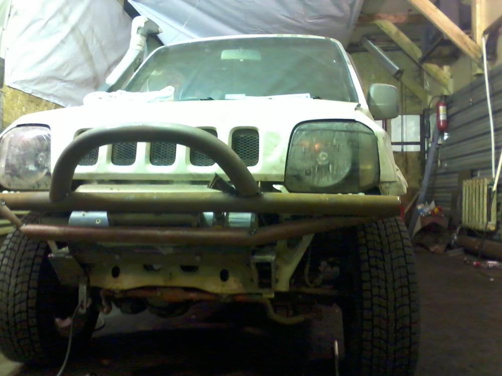

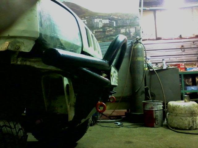

Вопрос по конструкции - внешне нравится на бампере дуга в стиле рок-кроулинга, как на зеленом Джиме слева:
В наших условиях такая дуга имеет какой-нибудь смысл? Или если смысла нет, то хотя бы минусов серьезных у нее нет?
трос накидывать , если часто лебедицца ( чтоб не сматывать его)
пс
вообще это хрень чтобы уши не сделать , кстати на зелёном она спроэктированна не правильно
не правильный угол
Дуга в наших условиях не нужна. А рым-болты (которые рыжие) жуткие. Торчат вперед. Их можно было сбоку средней части бампера, и не из рымов, а хотя бы пластину с отверстием приварить или пруток согнутый.

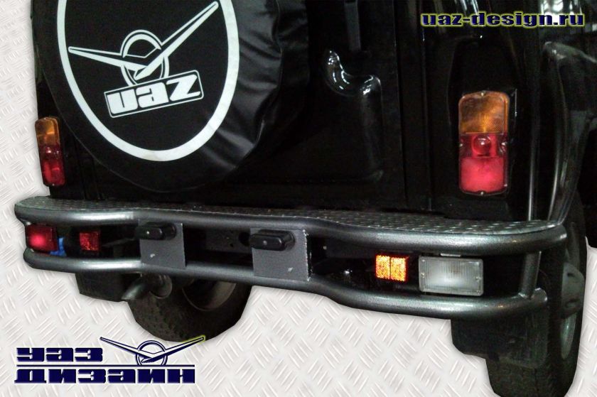

Вот интересно, цена бамперов на УАЗ не больше 4,5т.р., почему же на Джим в районе 20-ки все хотят. Может дать тех.задание ребятам, пусть на Джим тысяч за шесть сфарганят...
Накладки те же по 110-450руб., а не по 2500руб.
Багажник аля АНВИР - Спринтер за 6800руб.
Красота...

Те УАЗовские, которые попадались в продаже, вес имеют такой, что у Джима мотор не попрет. Технологии соответственно цене - два гиба и 4 сварных шва.
Для Джима нужен легкий, при этом прочный, да еще и эстэтичный бампер. Такой сделать, немножко знаний умений и вкуса надо. И повозится. Думаю, причина в этом.
Сейчас все начнём возится...
Перейди по ссылке ниже, вполне приличные изделия имеются. Я говорю о производстве не в гаражном масштабе и с приемлемым ценником.
Если они за такие бабки на УАЗ делают, может по ТЗ и на Джим выполнят.

видел цен гдето 5300с копейками http://jimny-rig.ru/node/61
Хотя надо сначала выяснить, это производитель или торгаши.
Это продаваны произодителей, причем на сайте написанно что могут и индивидуально.
Уже более 5 лет мы профессионально занимаемся продажей изделий для тюнинга автомобилей семейства УАЗ в городе Ульяновске.
Установившиеся связи и тесный контакт с производителями, позволяют в кратчайшие сроки и с отменным качеством реализовывать проекты заказчиков.
Наш принцип работы строится, прежде всего, на индивидуальном подходе к запросам каждого клиента, и с учетом всех его пожеланий.
я у них на сайте вопросы отправил на бампера типа укоротить и крепление сдвинуть, ждемс.....
для себя так подумал если нечего не выйдет с индивидуальным изготовлением то как вариант бирутся эти 2 бампера
задний надо брать сплошной.
укарачиваются до нашего размера и варятся нужные крепежа. и получается ну МАКСИМУМ 12-13т.р
вес бампера не больше 12 кг..
Здравствуйте!
Производством изделийдля иномарок мы не занимаемся, для SUZUKI будет нужен другой уровень качества и соответственно цены будут выше. Пока мощностей хватает только на УАЗовские обвесы.
Ну как бы Юра прав, на большее они не замахиваются :D

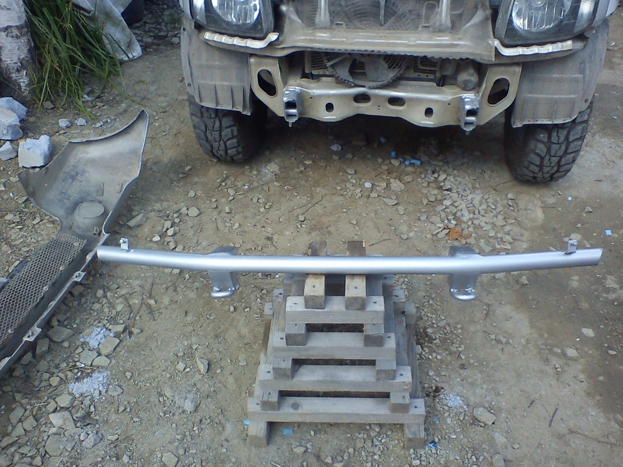

братья по разуму, кто-нибудь делал силовой передний бампер самостоятельно?
есть болгарка, сварка, трубогиб, руки, жаба отдавать за готовый кровные и огромные амбиции.
у кого-нибудь опыт есть?
Вот http://www.4x4.primorye.ru/timage.aspx?id=1795&stype=0&sid=0&page=6

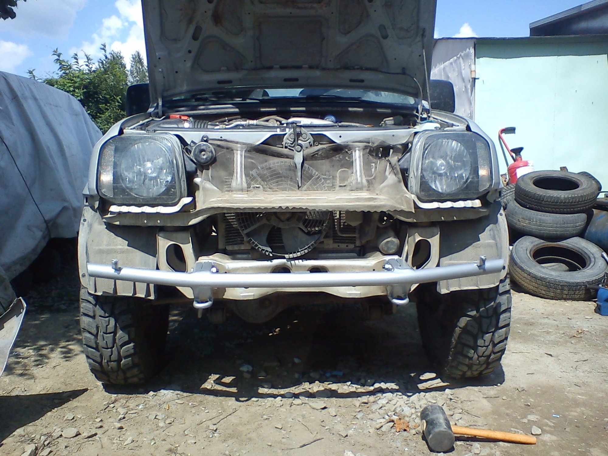

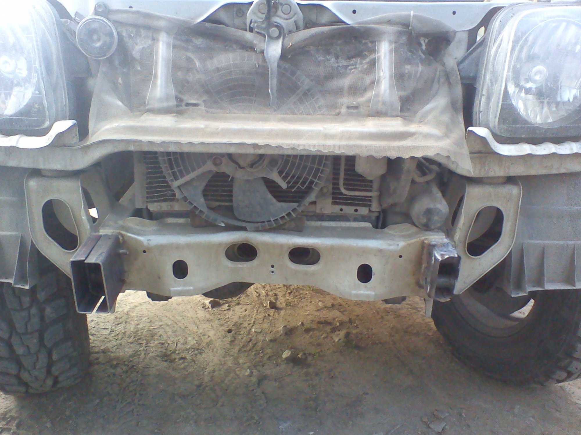

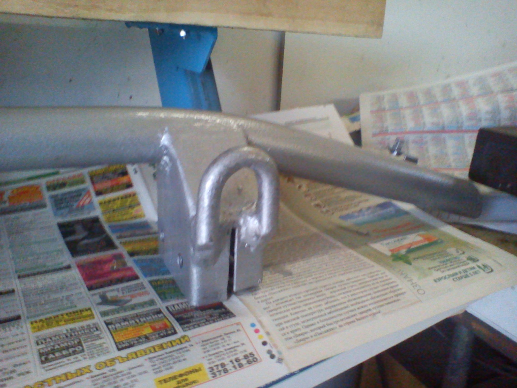

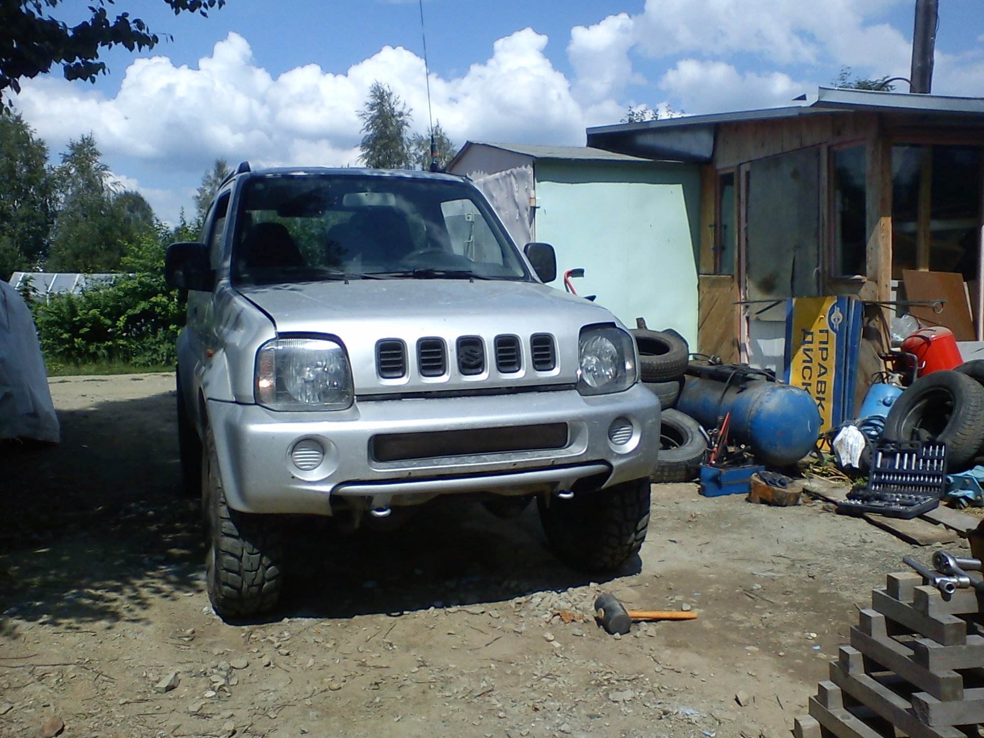

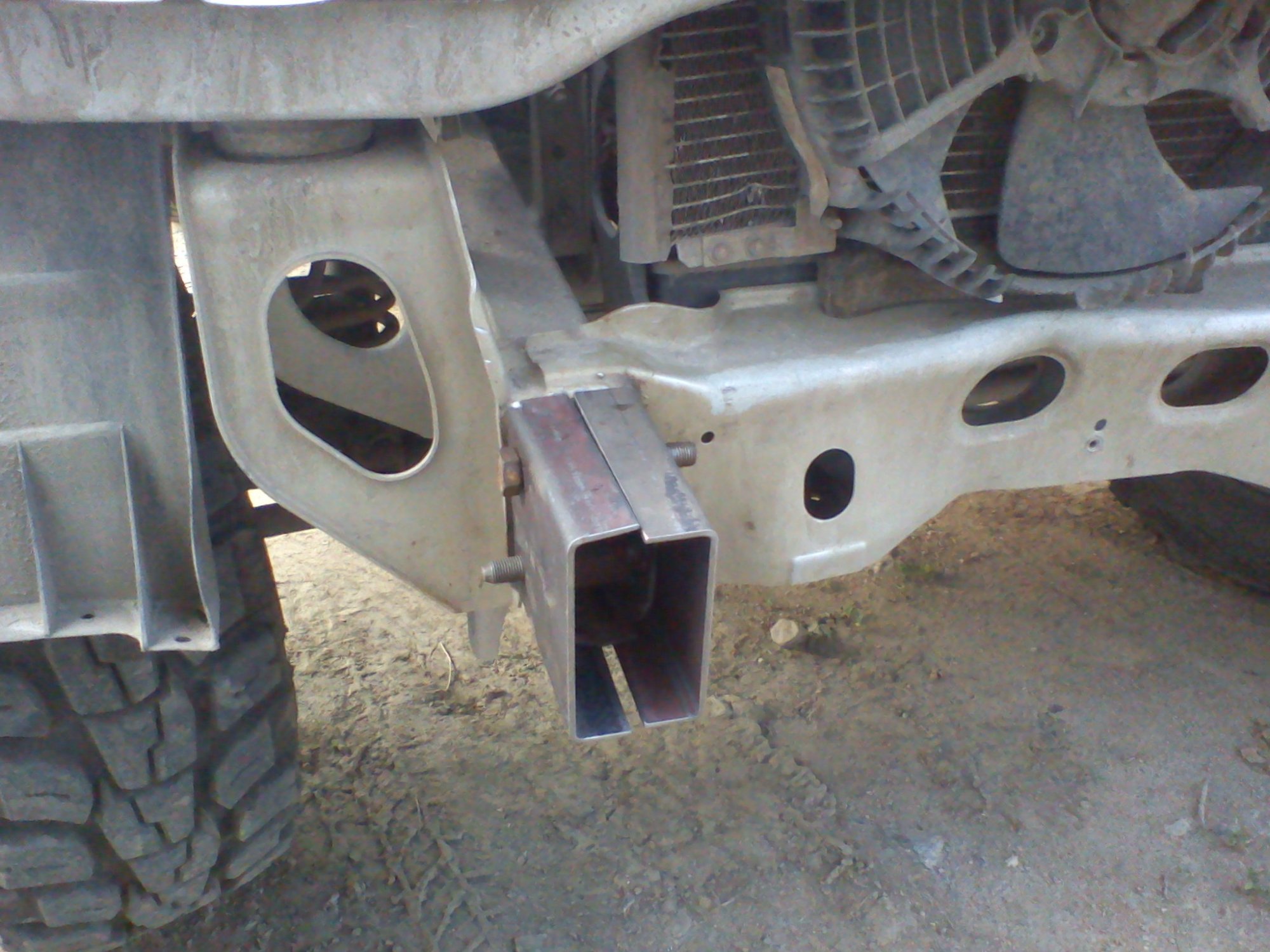

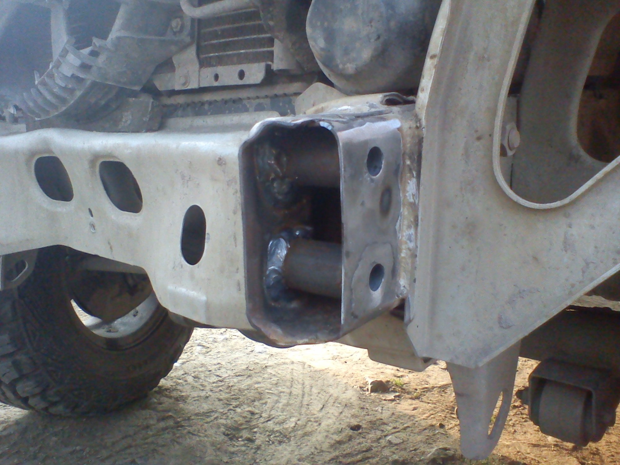

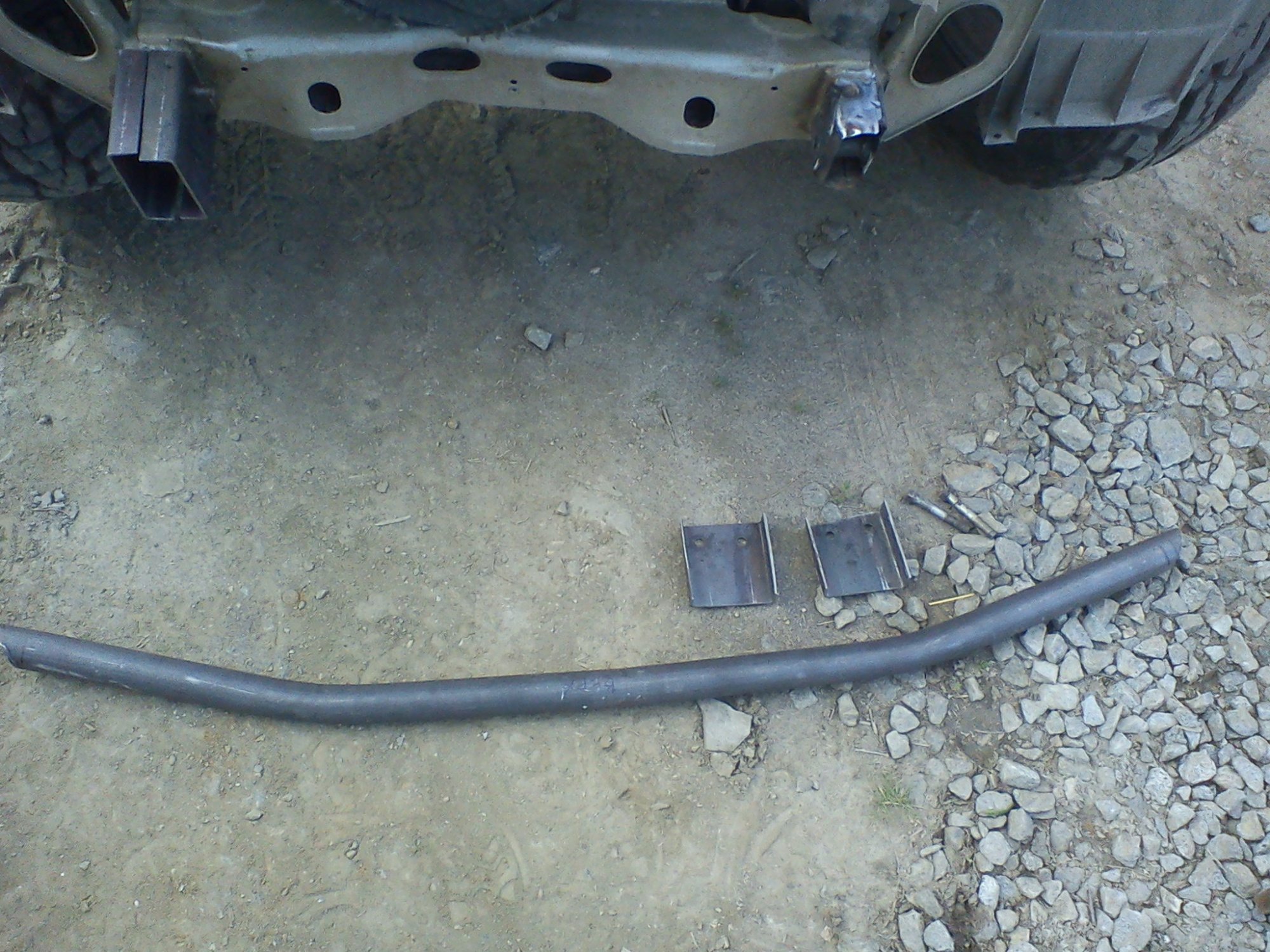

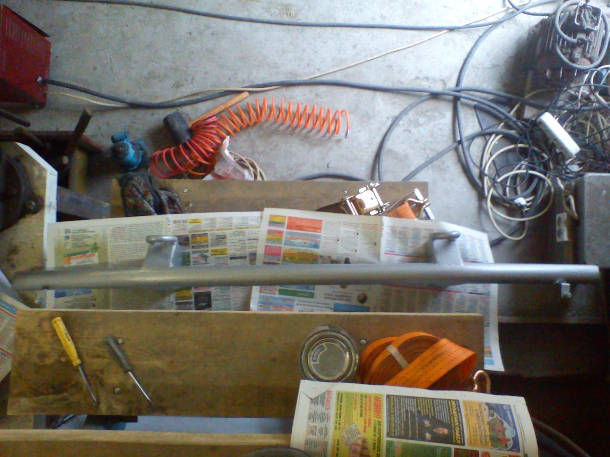

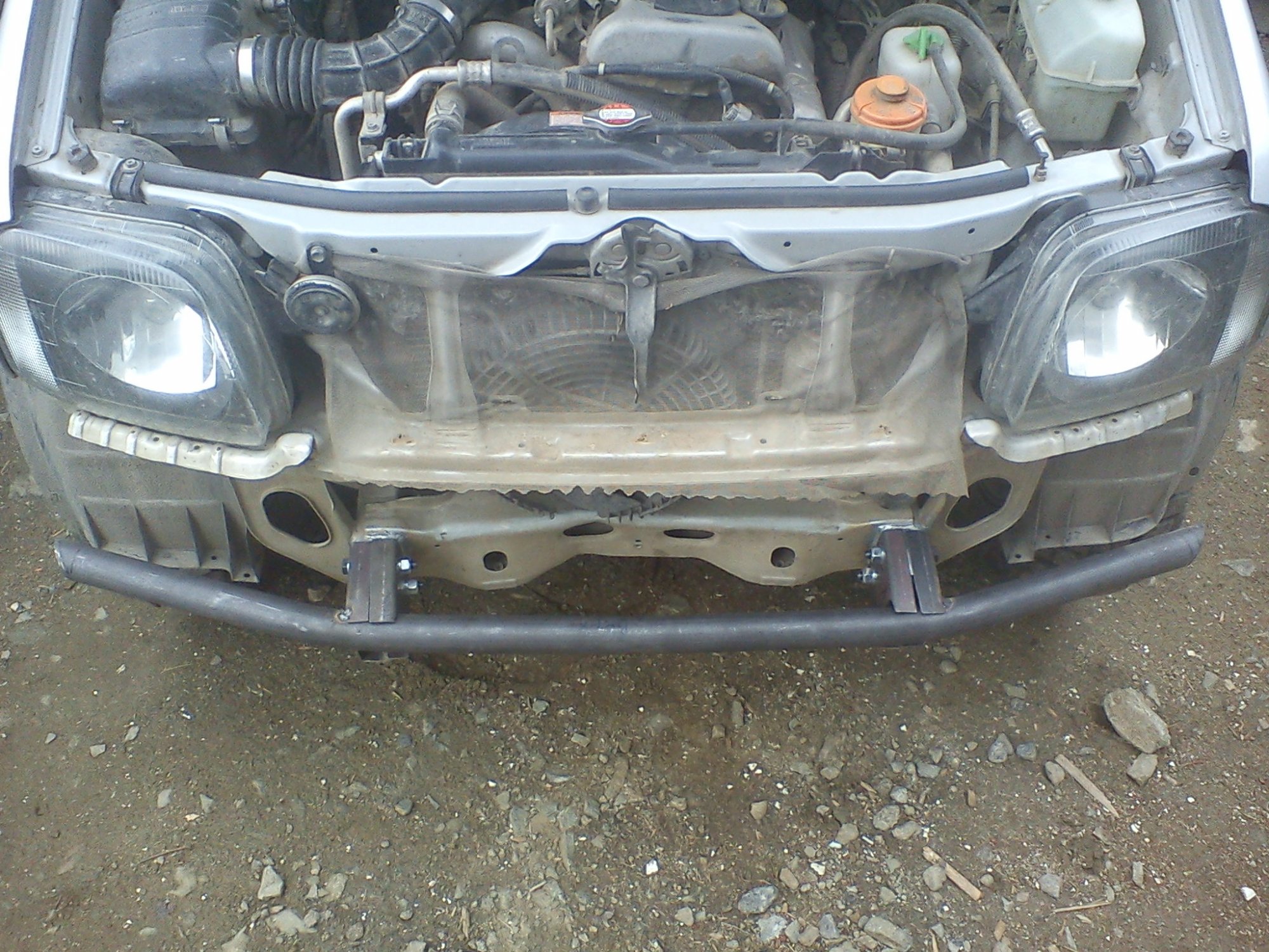

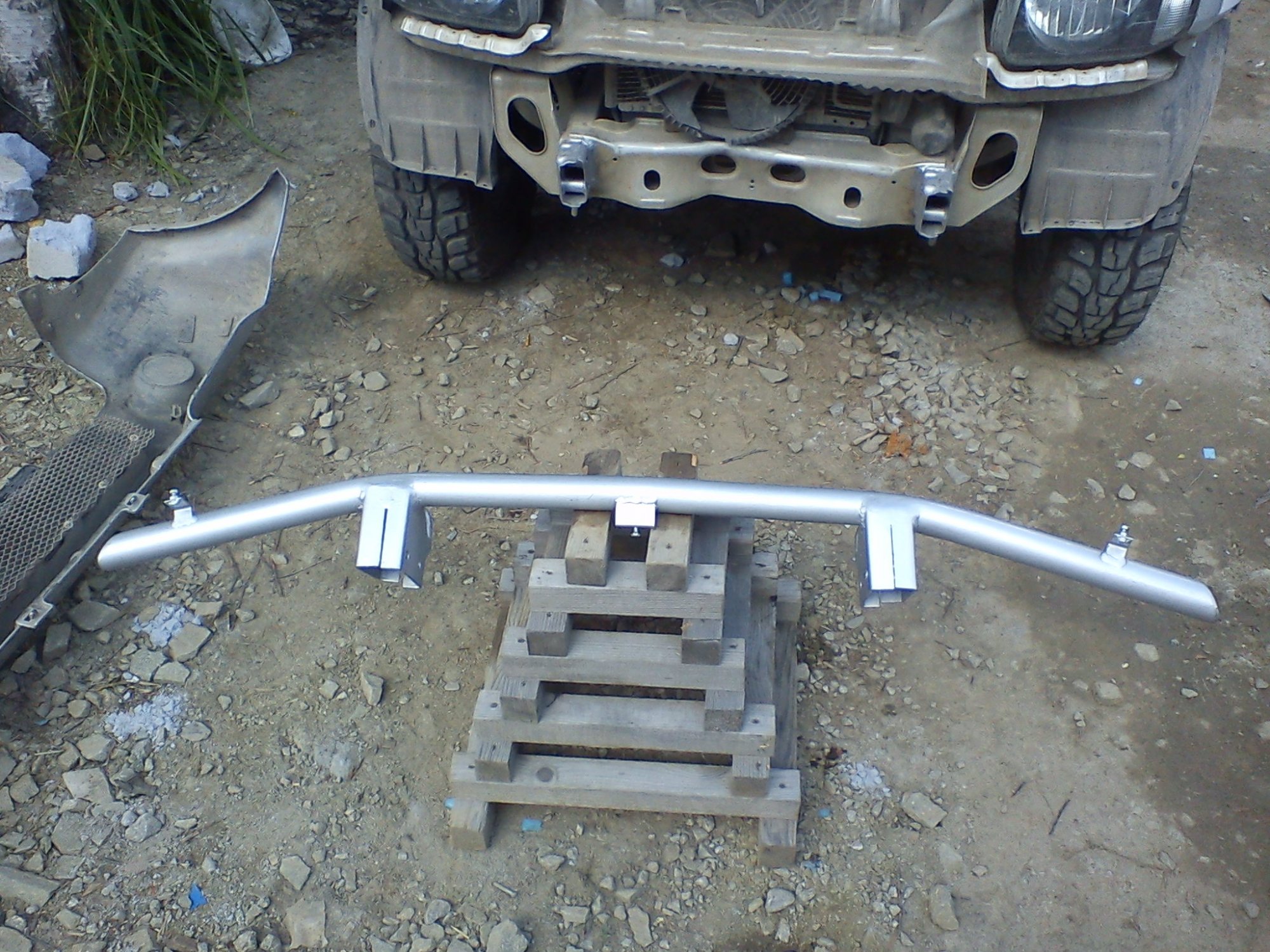

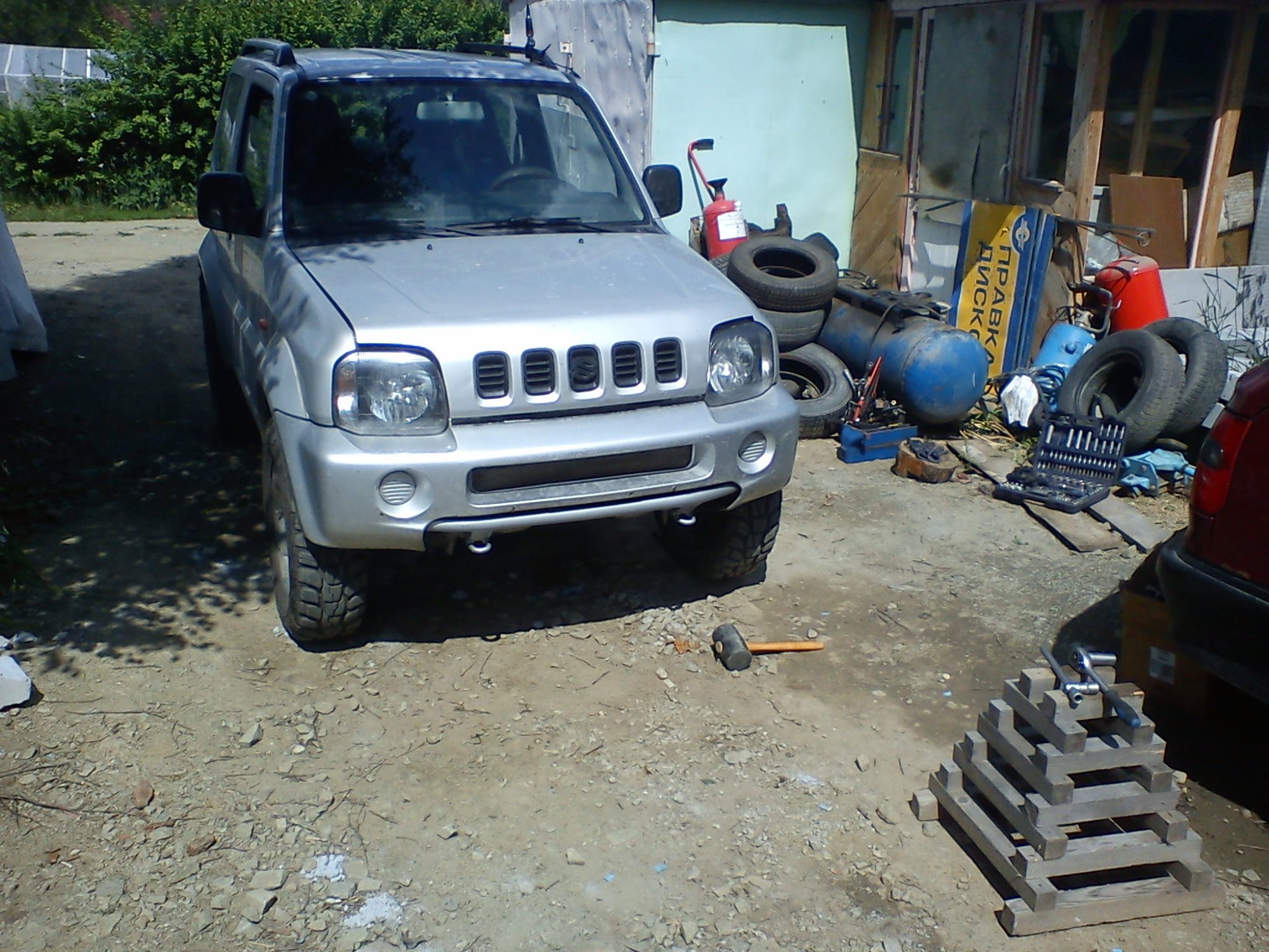

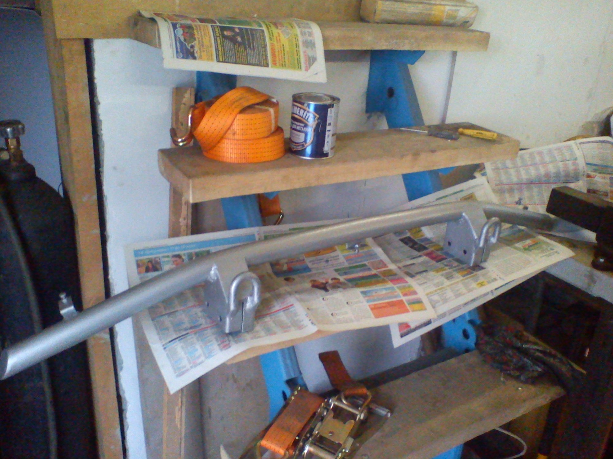

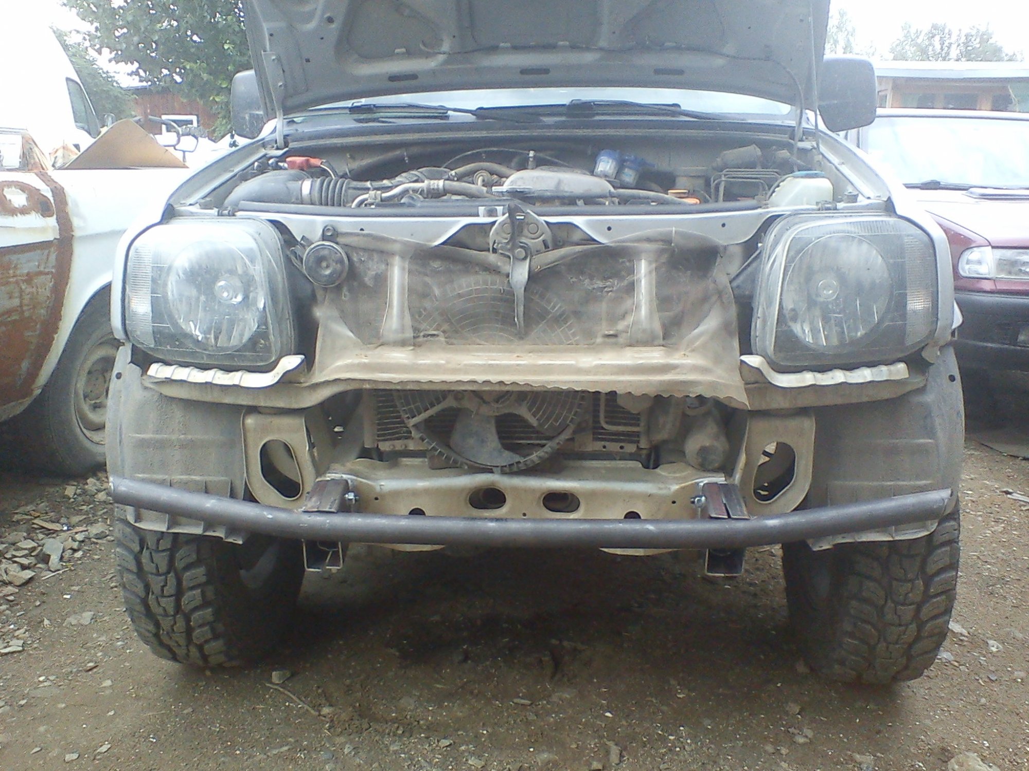

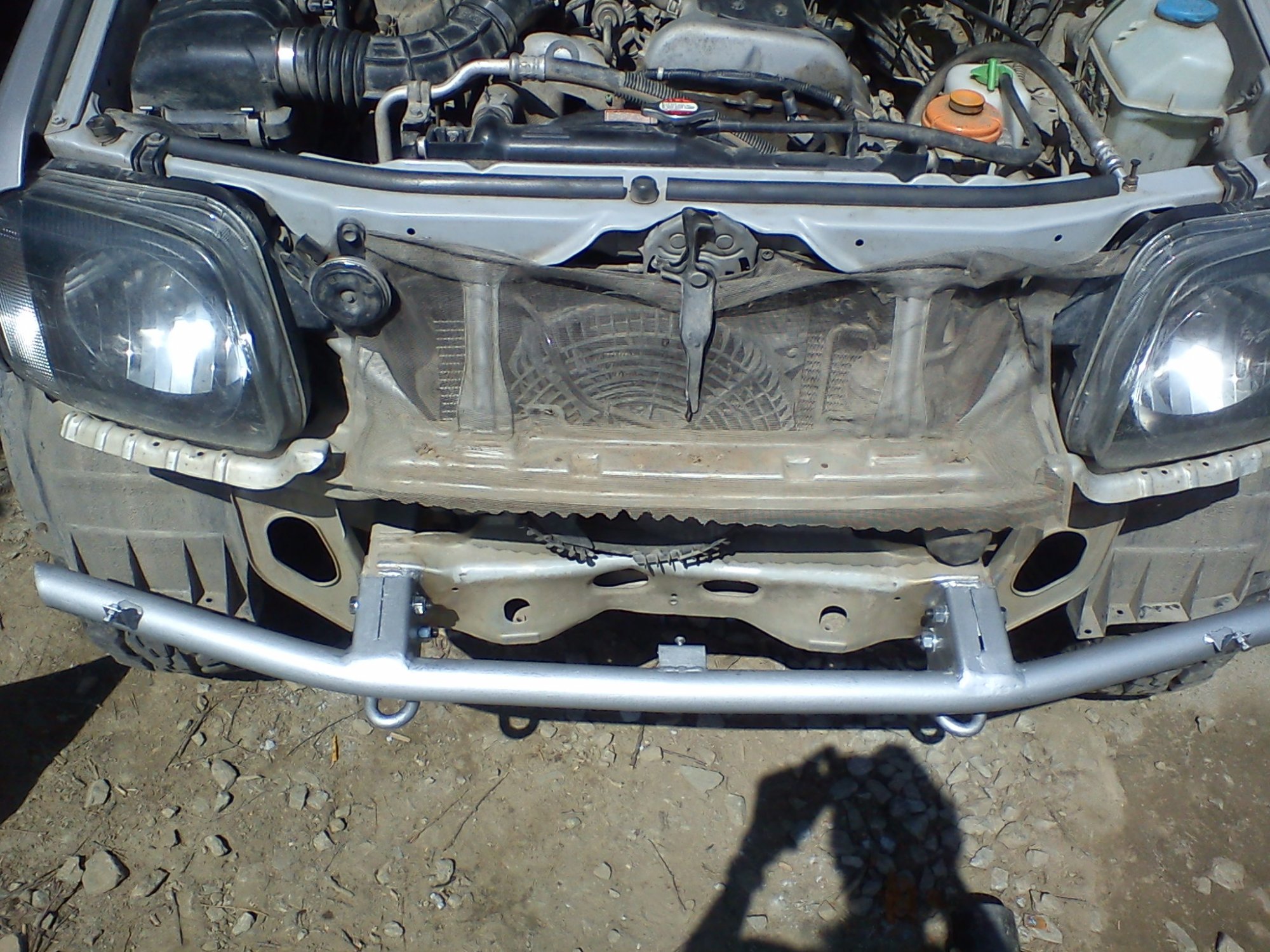

изготовил и прикрутил трубу вперед, бесшовная холоднокатаная труба 45х2,5 ст20, крепление на 4 высокопрочных болта М12, буксировочные прошины сделаны из шаклов:), которые предварительно изуродовали 50-тонным прессом снимая полуосевой подшипник с крузака:D

это скорее труба с проушинами для дёрганья, на полноценный бампер слабо тянет
пластик при продирании через мелколесье не защитит
а так зачёт
можно кого-нибудь в корму боднуть :)
Schir
27 Июнь 2011
3,093
1,542
Bobo, именно труба для деррганий и джеченья,
а пластик и без трубы справлялся с березками до 5см в диаметре

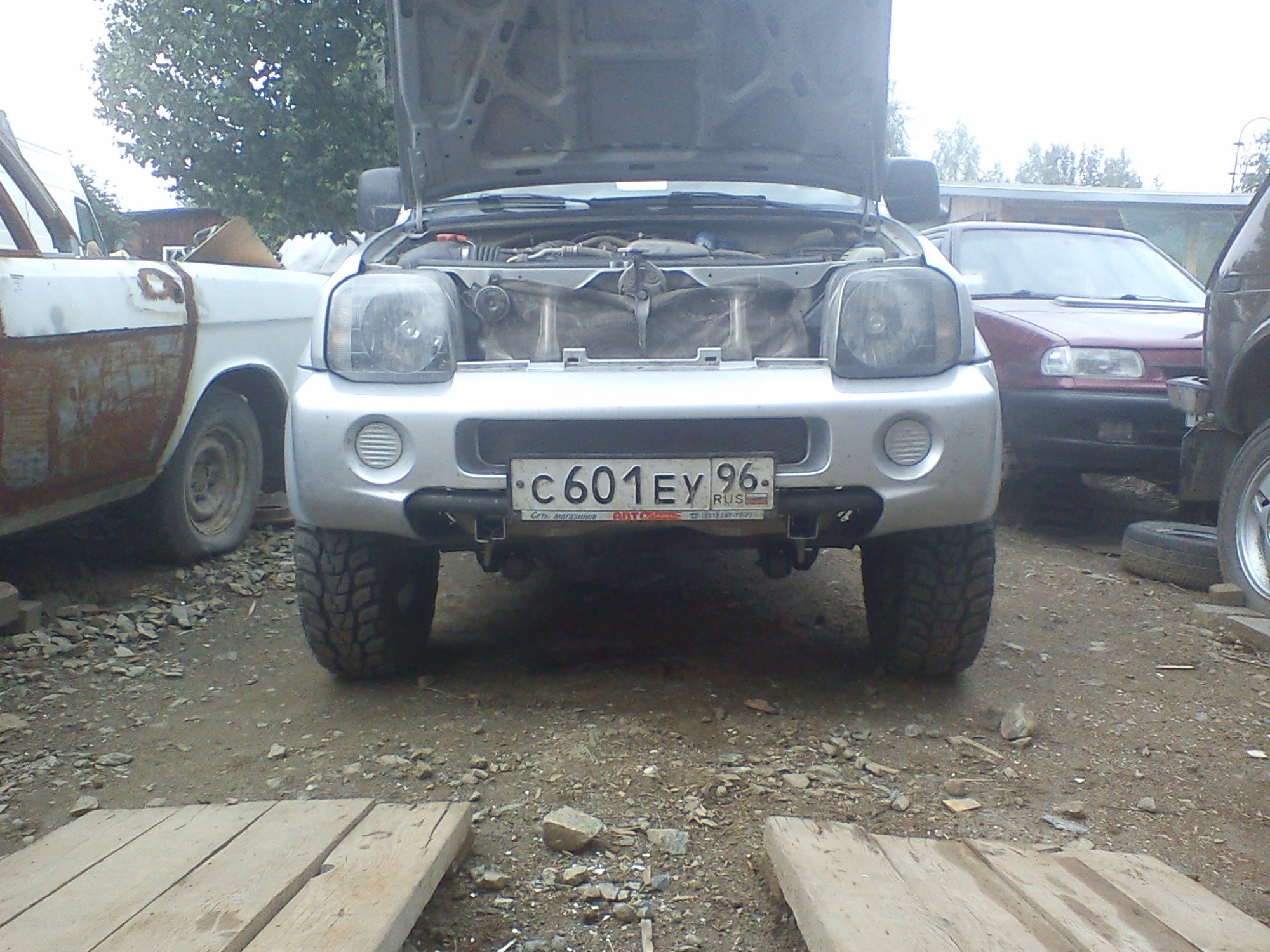

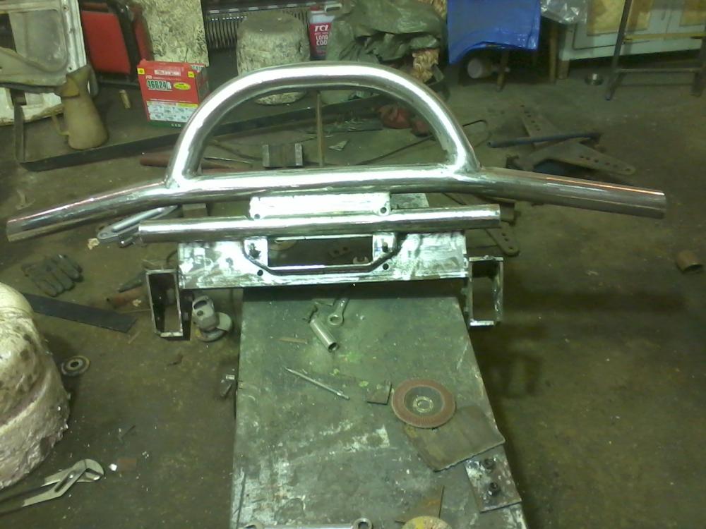

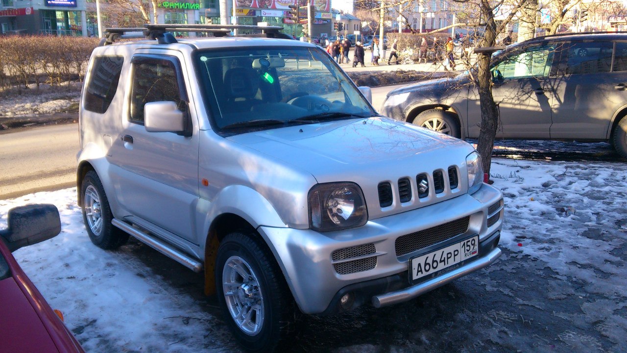

Я не решился резать рестайл(потому что колхоз получается),заморочился такой трубой из нержавейки диаметром 63 мм Zt27yaOWNtc.jpg Снизу бампер защищает решетка из нержавеющих дюймовых труб .Это конечно не для серьезного бездора,но для гражданского использования самое то.
