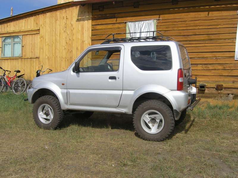

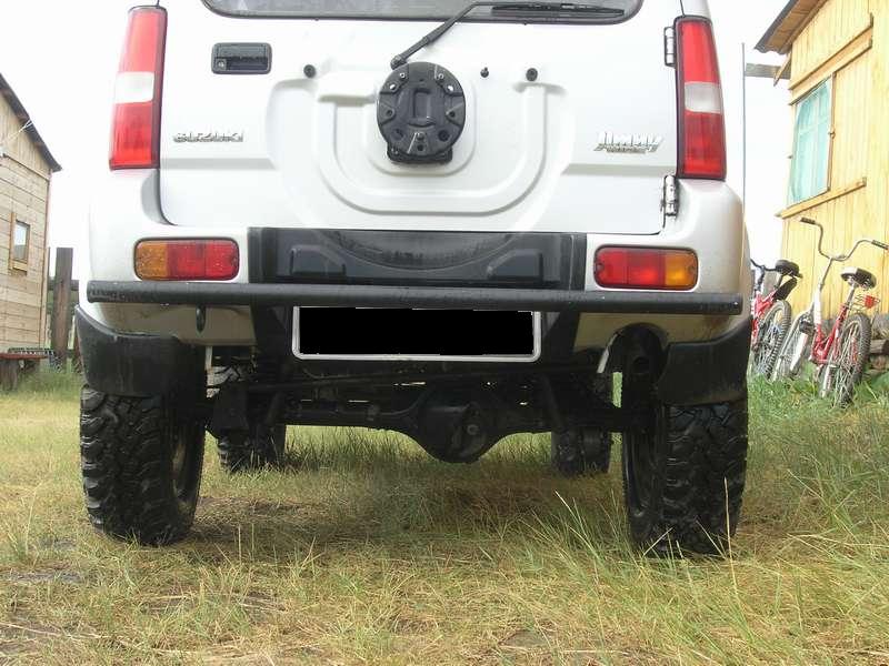

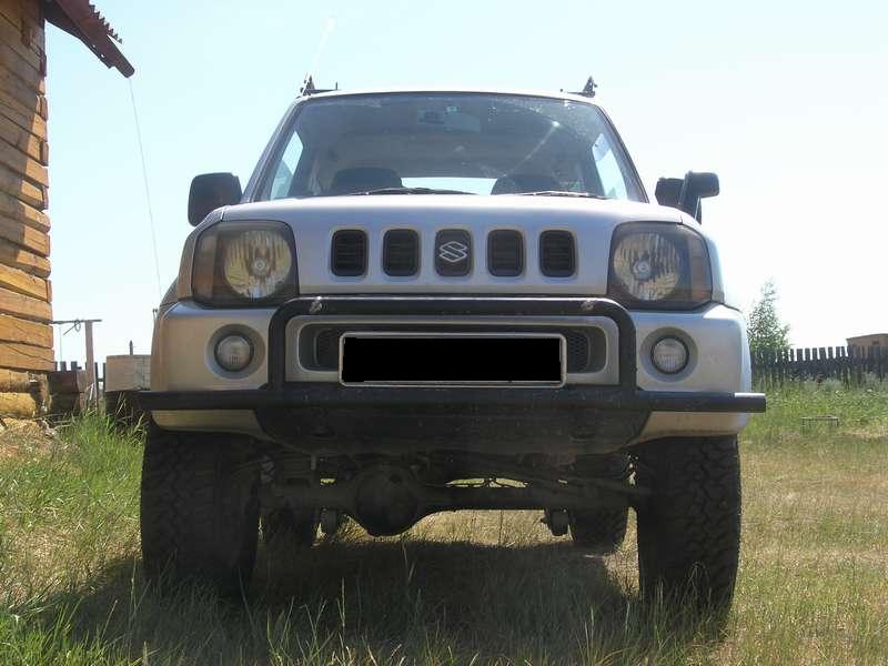

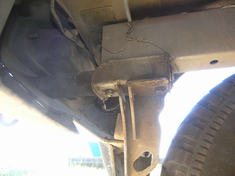

Вот мой вариант кенгуринов спереди и сзади и способ крепления задней трубы для тех кто боится за раму (если ухи еще не успели оторвать)
На передней части на дугах предусмотрено крепление джека, на фото видны барашки
Передний кенгурин держится на 4 болтах снимается за 3 минуты, задний тоже на 4 болтах, был протестирован уазом который дергал меня стальным тросом с разгону стоя на сухой грунтовой дороге, при этом погнуло болты но я благополучно вылез из засады и труба выдержала все издевательства

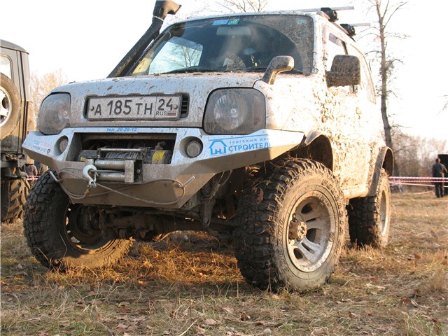

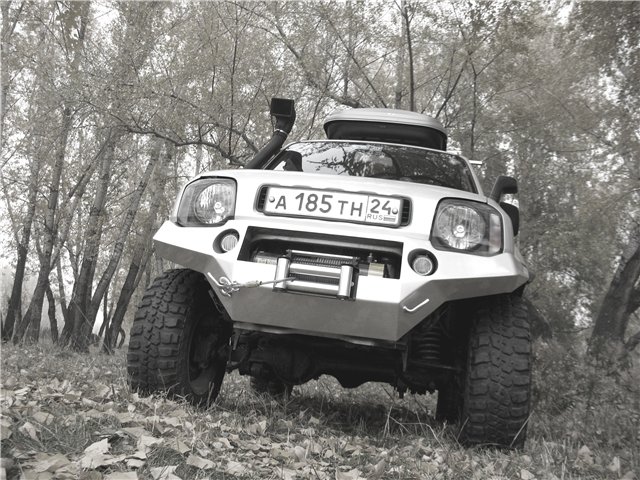

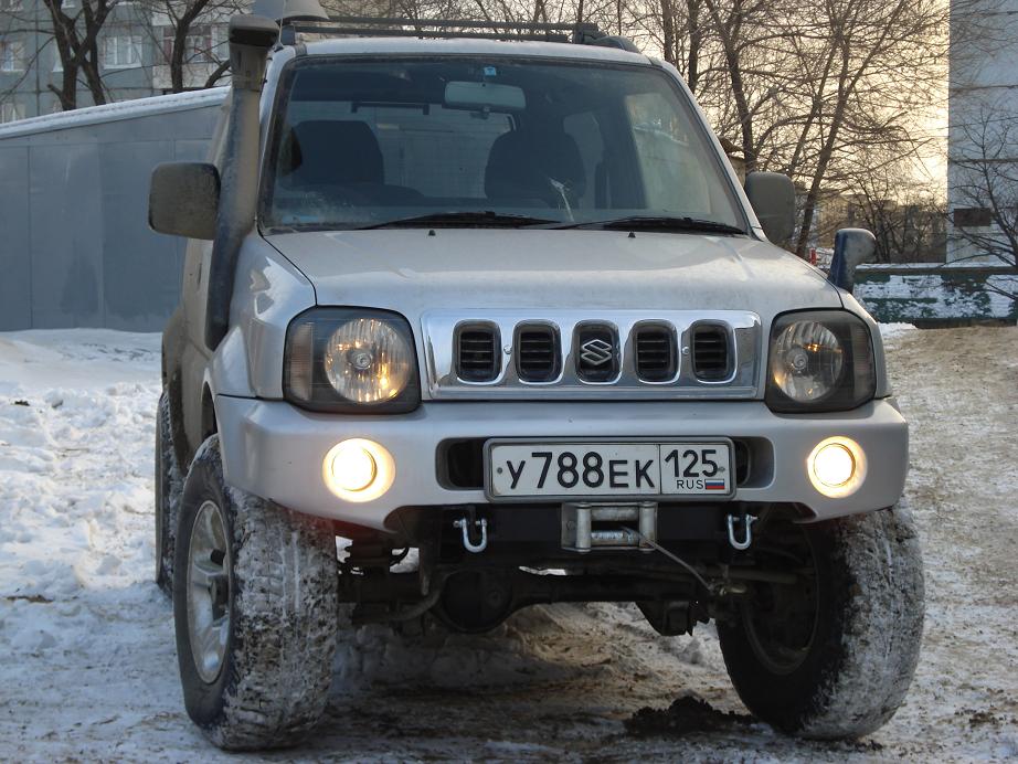

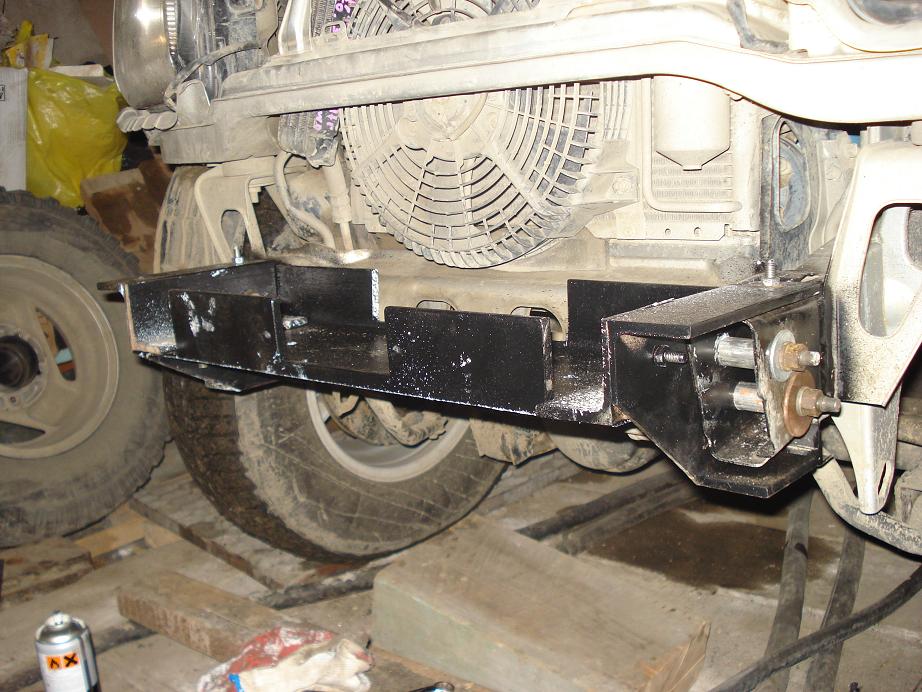

Вот такой передний бамперок получился ...
Сейчас , думаем об изготовлении заднего ..однако ,с задним ... проблем оказалось больше ...
Есть у кого фотографии, достойных... задних силовых бамперов ?
Красивый! Но сложный, зараза)
Alex24
Ответ: силовой бампер "сделай сам"
Задача была из максимально легкого сделать максимально прочный ... пот от сюда и вся геометрия образовалась с ребрами жёскости ....Делал не сам , друг у меня с золотыми руками ... ему респект !

Красиво и внушает доверие ! :thumbsup:
Фото сбоку нехватает )

кмк выглядит супер! А вес - наверное что есть, то есть...

и шо, можно этим чудищем упереться в дерево и кого-нить вытянуть или погнет его?
Alex24
А все-таки сколько весиит? Или хотя бы толщина какая?
Весит , что-то около 15 кг ... в основе швеллер акурат под лебедку ...
пошукаю ... мож найду .
Смотря кого тянуть )))) центральная часть очень прочная ... единственное, за что опасаемся .. что б раму не вырвало вместе с лебедкой ... но это как говорится время покажет

постараюсь ответить на некоторые вопросы по бамперу
Alex24, В общем, силовая ,т.е центральная часть (площадка под лебеду) изготовлена из стали 4мм, ни каких швеллеров и тем паче рельс :) не применялось. боковины из стали 2мм, проварены с обоих сторон , с наружней полуавтоматом, с внутренней дугой, сплошным швом, вес без лебедки 15 кг.
Бампер испытан на прочность на местных соревнованиях, где из 26 экипажей было занято подчетное 6 место ( боролись с УАЗами, Карандами и прочими большими машинами!!!!), просто Саня забыл где газ находится :) !!!! Сейчас в процессе изготовление заднего силового , без лебедки. Если интересно завтра выкину фото .

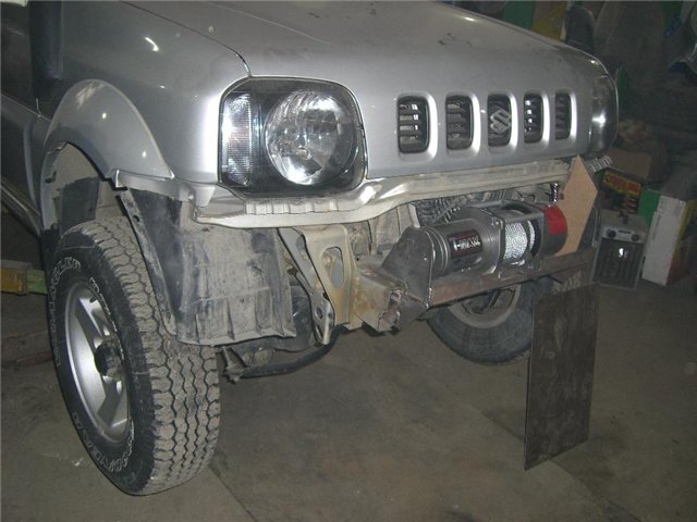

Уже писал, повторюсь еще. Площадка под лебедку для "Джима" должна весить порядка 3 кг, весь бампер в сборе - не более 10 кг. Для этого используется листовая сталь толщиной 1,5-3 мм (для разных деталей). При грамотной конструкции прочность будет не меньше, чем прочность самой рамы. Большая жесткость - великое зло и скорая смерть рамы, не говоря про лишний вес.

Площадка под лебедку вварена в раму, бампер крепится к площадке шестью болтами и сделан из стали 3мм. Вес - ориентировочно не более 20 кг.
Деревья не валил но по мощным кустарникам ездил :)
