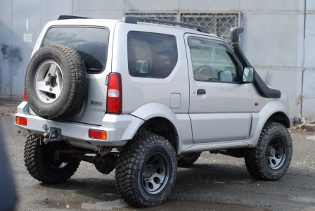

Только практика сможет показать, можно или нет упираться моим бампером в дерево, центральной частью я бы рискнул упереться без проблем. Эротичная дуга для туманок представляет собой стальную трубу, затрудняюсь ответить с какой толщиной стенки. Сам знаешь, Боцман - матерый джипостроитель,а не создатель гламурного тюнинга, фунционал усов и рымов на бампере я уже оценил за прошедший сезон.

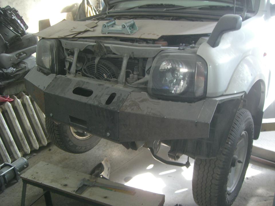

Ответ: силовой бампер "сделай сам"
Ревизионное отверстие не видно за дугой с танками
Ну мое имхо, не очень, лебедь закрыта, доступа никакого, даже пощупать нагрев то ни как :(, а в какулях это оч.необходимо! Опять же при прохождении грязевых ванн, набъется много муляки, и окна в площадке не спасут.
Рекомендации строителям площадок из 2 мм стали. Вот ссылка на рекомендации к лебедке WARN XP 9,5 http://www.warn.com/truck/winches/images/450/68424-C4.pdf
Прочитайте внимательно, из чего делается площадка. Ровный и плоский лист из стали толщиной 6,4 мм.

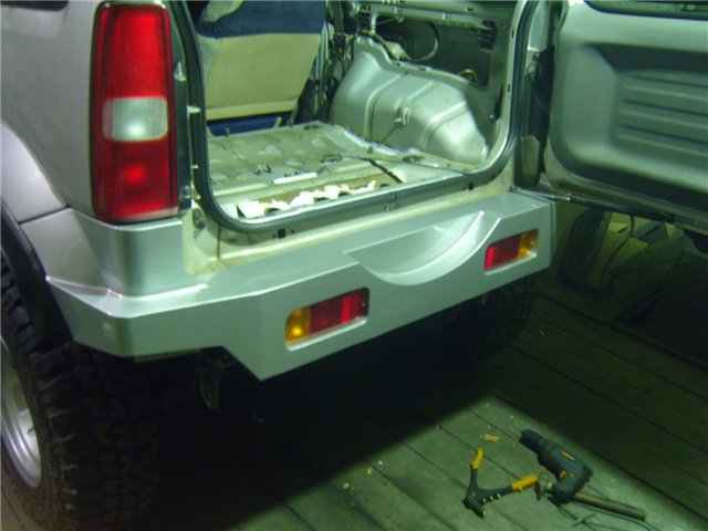

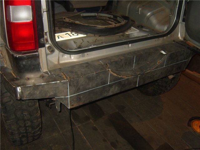

Это цельно металлическая штука? Это ж сколько там резать-гнуть-варить :thumbsup:
Дивный
8 Февраль 2009
3,575
979
Jimny 2003 г.в.
красиво.
А джечиться за него можно? Усиления не вижу на фото =(
M
mynicknamex
да бампер красивый, до того как узнал про трубу, мечтал именно о таком.
и сколько эта красавица весит в итого, и самое главное она держит хотя бы 1,5 тонный прилетевшей в нее сзади ?
труба держит удар по многочисленным тест драйвам, хотя сам еще не тест драйвил,тьфу тьфу тьфу
ilya@джимник
4,067
497
Енот
Офигенно, с конвеера надо чтобы с таким сходил.
Alex24
красиво.
Можно , сегодня весь день джечились )) Все усиления спрятанны в конструкцию !!!
Мы таких тестов не устраивали ...И надеюсь что и не прийдется !!! Странный критерий оценки (((
Завод обанкротится :D В нем железа еще на 0.5 джима )))
На сколько я понял по фото, обычный швеллер в сечении. Где там усиления спрятаны? Надо было хотя бы замкнутый профиль сделать (внутреннюю стенку приварить). Жесткость на порядок выше была бы.

адназначна нужен тест драйв, данной поделки хоть и очень красивой, ибо если удар не держит то нах нужно.
umka
10 Февраль 2009
1,005
148
jimny 2008 M13A
ремонт и тюнинг, гражданский и не очень, днем и ночью
(905)220-04-42
Вообще действительно странный критерий оценки, дело в том что и труба согнеться и все согнеться - а если не будет гнуться бампер, то будет гнуться сама машина.
1. После удара с трубой немного проще - поменял ее или просто забыл про то что она согнута, а вот коробочный бампер при ударе может за собой и прочие детали погнуть. И даже пусть не жалко железа, а например колесо подклинит и поехать дальше без кувалды и фомки не получиться.
2. Вес. Определенно лишние 10 килограмм погоды не сделают, но КПД обьемного бампера будет мальеньким по сравнению с трубой где используются все 100 процентов железа. Везде можно заджещиться и везде можно с горки в дерево оттормозиться если торомза склона не удержали, а большего от бампера и не надо. То что хочеться скрыть за трубой можно доверить и подрезанному стандартному бамперу - свою декоративную функциональностью он прикроет защитой трубного бампера.
3. Цена. Зачем тратить много денег на то что обязано принимать на себя удар? В каком то смысле вообще-то эти трубы и красить не надо, пользы от них не убавиться )
samurai151
13 Сентябрь 2009
1,046
103
Луга Петербургского округа
SJ-413
Вот тут с точностью до наоборот, если грамотно выбран профиль. Швеллер, конечно, не оптимален, а если замкнутое сечение сделать, то гораздо эффективнее любой трубы будет. А чтобы за раму не опасаться, надо о способе крепления подумать, а не просто к концам лонжеронов прикрутить. Жесткость рамы еще и увеличить можно, если правильно кронштейны сделать.
