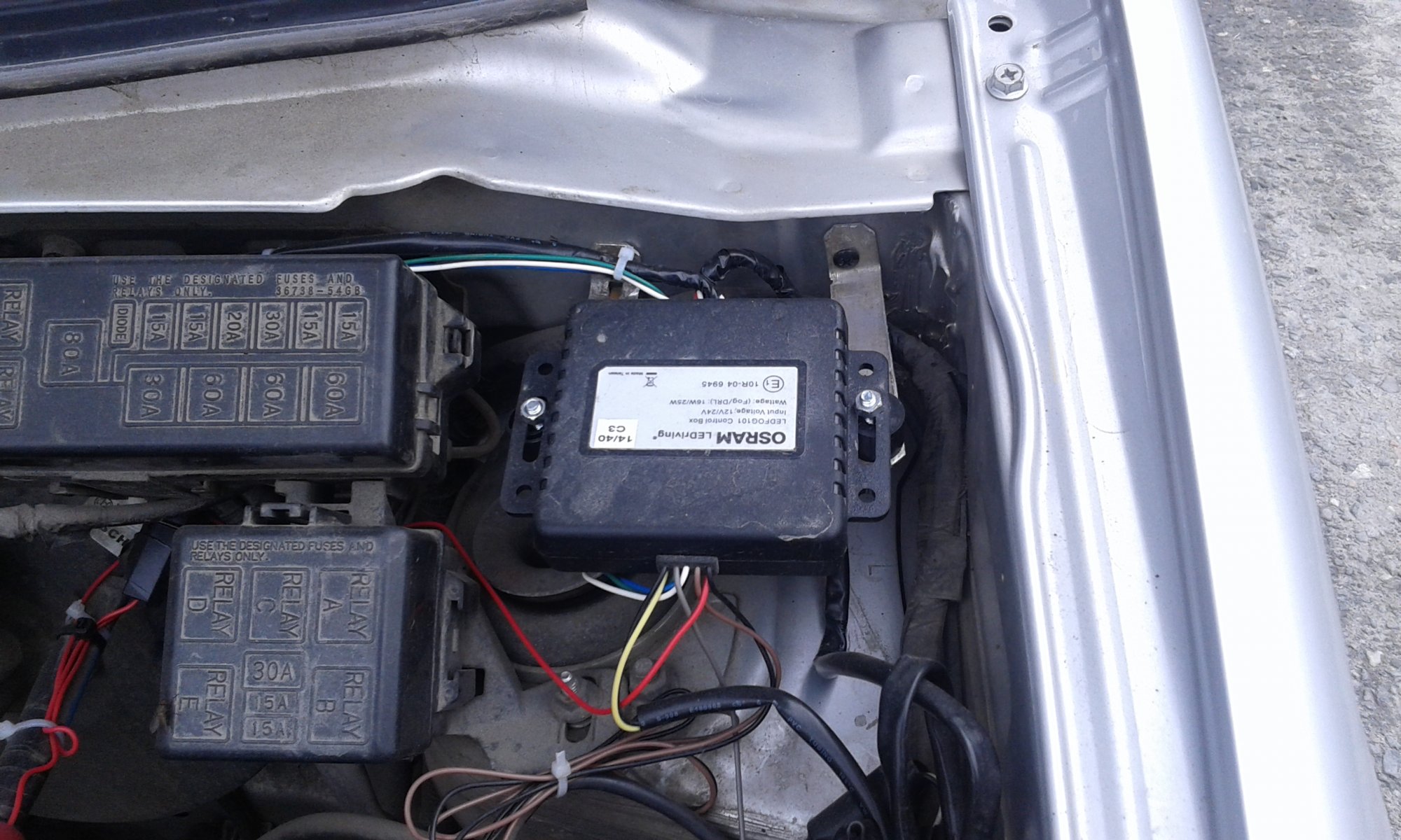

Ну и длинный же получился провод. Моторчик печки в центре салона, от него влеводо тросика капота, а потом через весь моторный отсек к правой фаре. Ну не особо разбежишся у Игниса с местом где можно выйти в моторный отсек.
Где-то мы уже обсуждали возможные варианты протащить провод.
Паяльник мне больше нравится чем зажимы.
Алгоритм тебя устроил? Видел как моргает дальним?
Не нашёл выхода из салона в подкапотное пространство справа, пришлось колхозить на своё усмотрение. Паяльник держал в руках в школе, да и нет его в наличии.
Алгоритм работы устраивает, а то, что моргает дальним только левая фара(при использовании импровизированного ДХО) для меня не критично. При вкл. габаритов и т.д. всё работает в штатном режиме.
Ещё раз спасибо, сам бы без чёткого и толкового разъяснения не полез бы.

Запитался от моторчика печки.
А я запитался от 34го предохранителя. Это тем удобнее что находится он как раз под отверстием тросика. И провод я пустил вдоль стенки салона, а чтобы он не бросался в глаза обмотал весь его чёрной изолентой, а поскольку там итак идёт жгут проводов обмотанных чёрной изолентой, я ещё и к нему подмотал, обнаружить его стало затруднительно. Ну и я спаял всё кроме диода.

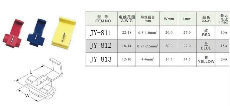

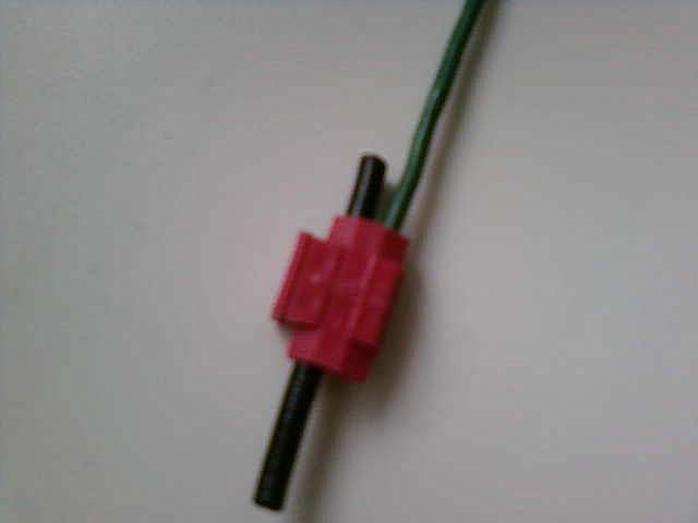

Стоит ли использовать клемму быстрого подключения (см. рис.) для соединения желтого провода IG2 (наружный Ф3.5мм) с проводом питания ДХО? Или хорошей скруткой с зажимом, или пайкой? Последнее нежелательно.
Гм... IG2 никак с проводом питания не связан... Только с реле. Лично я провод от IG2 воткнул в предохранитель (вынул предохранитель, вставил в разъём провод, вставил предохранитель) и за более чем полтора года никаких проблем не появилось.
Выделенное, это о чем?
Нашел разъем G273 к контакту 1 которого с замка зажигания и приходит питание IG2.
От этого провода IG2 (он желтого цвета) и буду подавать питание на DRL (ДХО).
Вставлять провод в гнездо предохранителя не айс.
Ищу людей имевших опыт с клеммами быстрого подключения. См. рис.)
Дмитр
26 Декабрь 2006
5,470
1,100
Щелково
Suzuki Ignis, Renault Twingo
Быстро только кошки...
В качестве силовой цепи ничего хорошего. Для управления релюшкой достаточно. Это и имел ввиду Crazy Rebel.
Starik47, ты ж не пишешь как ты задумал реализовать ДХО. Поэтому и ответить тебе невозможно.

Ну вот прям только что хотел написать именно это. Вообще моё мнение - для кабелей под капотом альтернативой пайке наверное только обжимка клемм будет.
Мне всего лишь нужен источник питания на 12-15ВТ. ДХО с 10-ю светодиодами по 1ВТ.
При включении зажигания ДХО зажигаются и естественно при запуске движка гаснут и после запуска загораются.
Управление происходит от габаритных огней. При появлении на управляющем проводе DRL 12В с габаритов ДХО гаснут. DRL фабричного исполнения из Китая.
Меня интересует только надежность, долговечность соединения с клеммами быстрого подключения. Доступ к проводу IG2 канительный, но клемму быстрого подключения
установить можно.
Почему не собираюсь делать соединение пайкой - потому, что не встречал ни на одном авто паяных проводных соединений.[DOUBLEPOST=1428488340,1428487988][/DOUBLEPOST]Можно провод IG2 очистить на небольшом участке паяльником со спецжалом
( у меня есть такое) сделать качественную скрутку и обжать клеммой быстрого подключения, предварительно убрав из клеммы металлический нож, или как его там именуют.
Что посоветуете уважаемые?

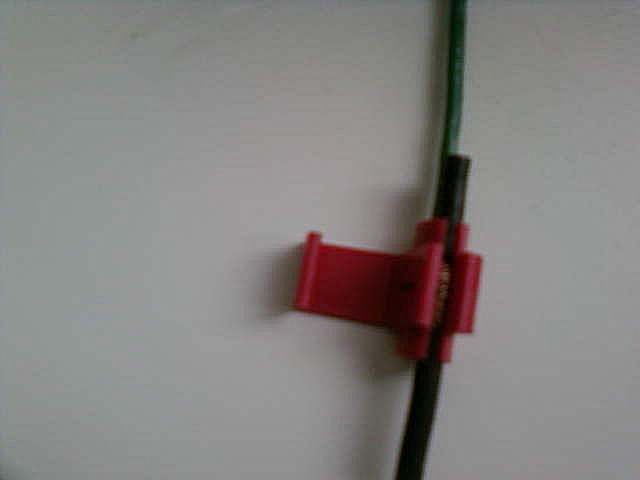

И все же решил использовать последний вариант с очисткой небольшего участка провода IG2 и последующем зажимом пластиковой КБП. Проверил на проводах схожего сечения. Соединение получается цивильным, прочным и ремонтопригодным.
На Рис.1 - соединение с открытой защелкой, на Рис.2 - зафиксировано.
Starik47
12 Март 2011
365
Кузбасс
Купил Suzuki Splash 1.2 МТ 94 л.с.
Нуивонафик, чесное слово. Подсветку бардачка так делал, после третьего отказа запаял на раз.
Сделал как задумал. Соединение получилось надежным и отлично герметизированным.
КБП зажимает ( в описанном варианте) соединяемые провода "намертво". Рукой провернуть соединение невозможно.

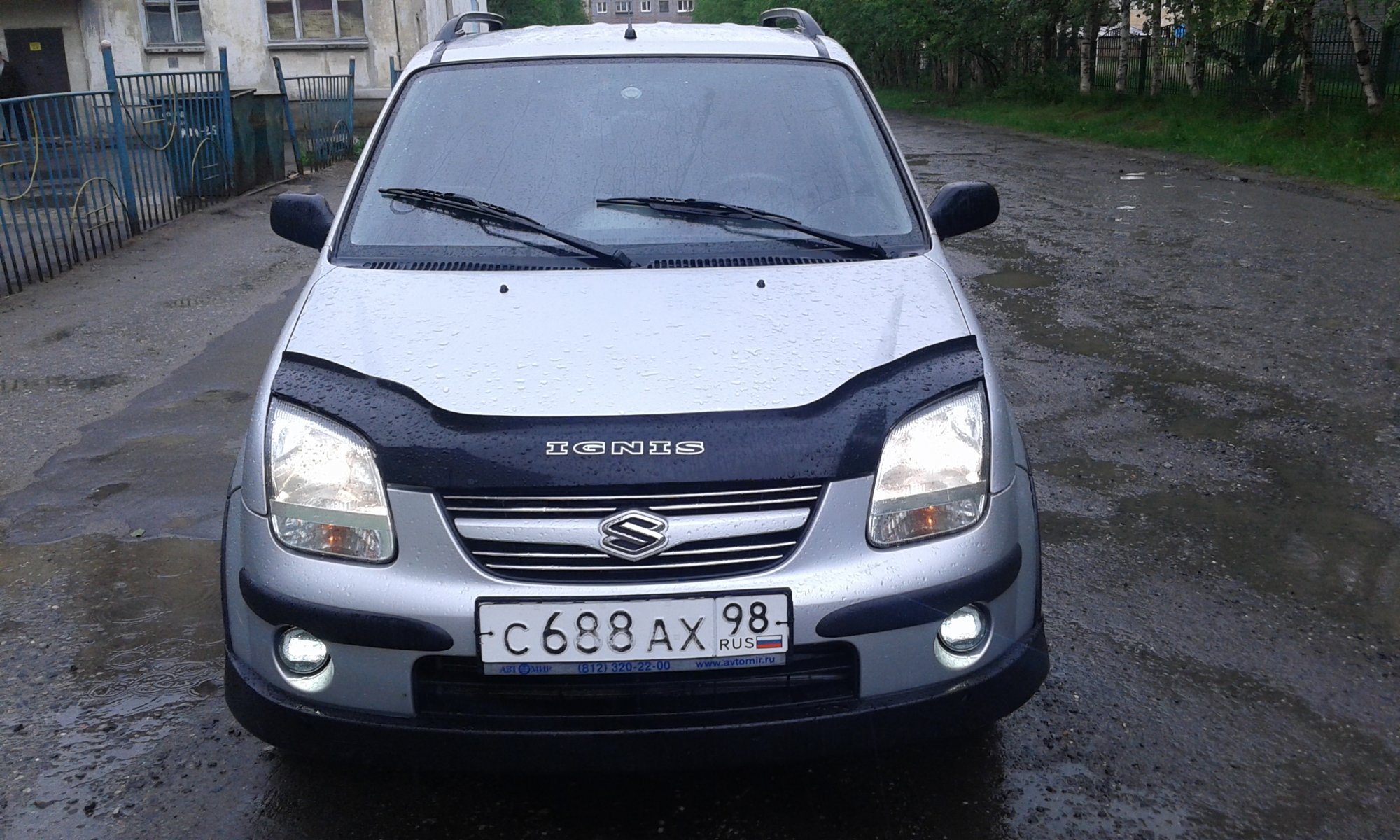

я крепил каждую 4 алюминиевыми пластинками с разными степенями изгиба.гнул по самопальному чертежу со штатки.надо еще учесть что штатки имеют скос рассеивателя.а ФОГ перпендикулярные.надо перекрыть вырез нормально.поэтому чуть вперед относительно штатных[DOUBLEPOST=1466016457,1466016357][/DOUBLEPOST]да,и еще..были сделаны пилоны в моторном отсеке,на которые крепиться блок управления.

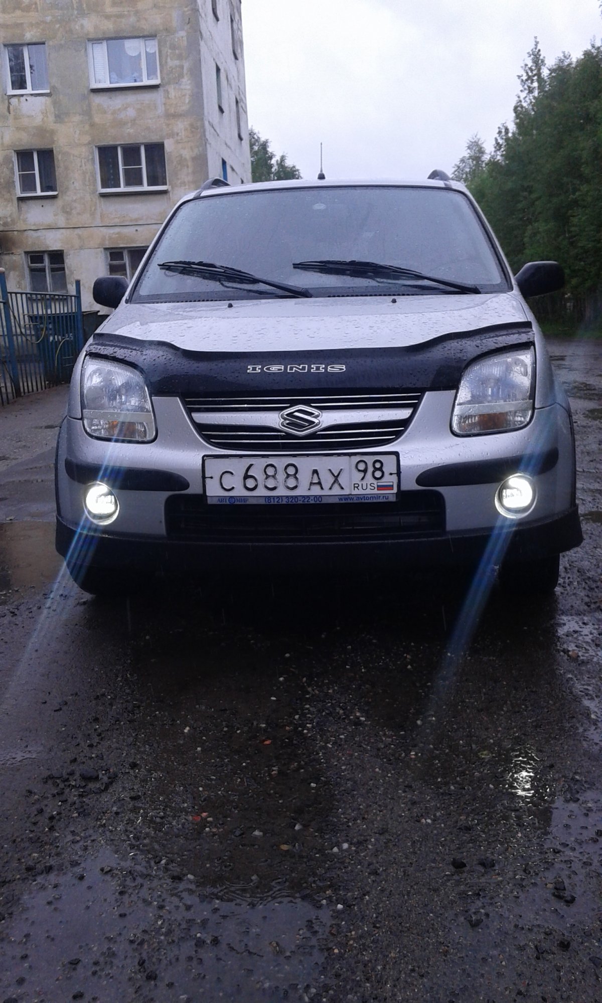

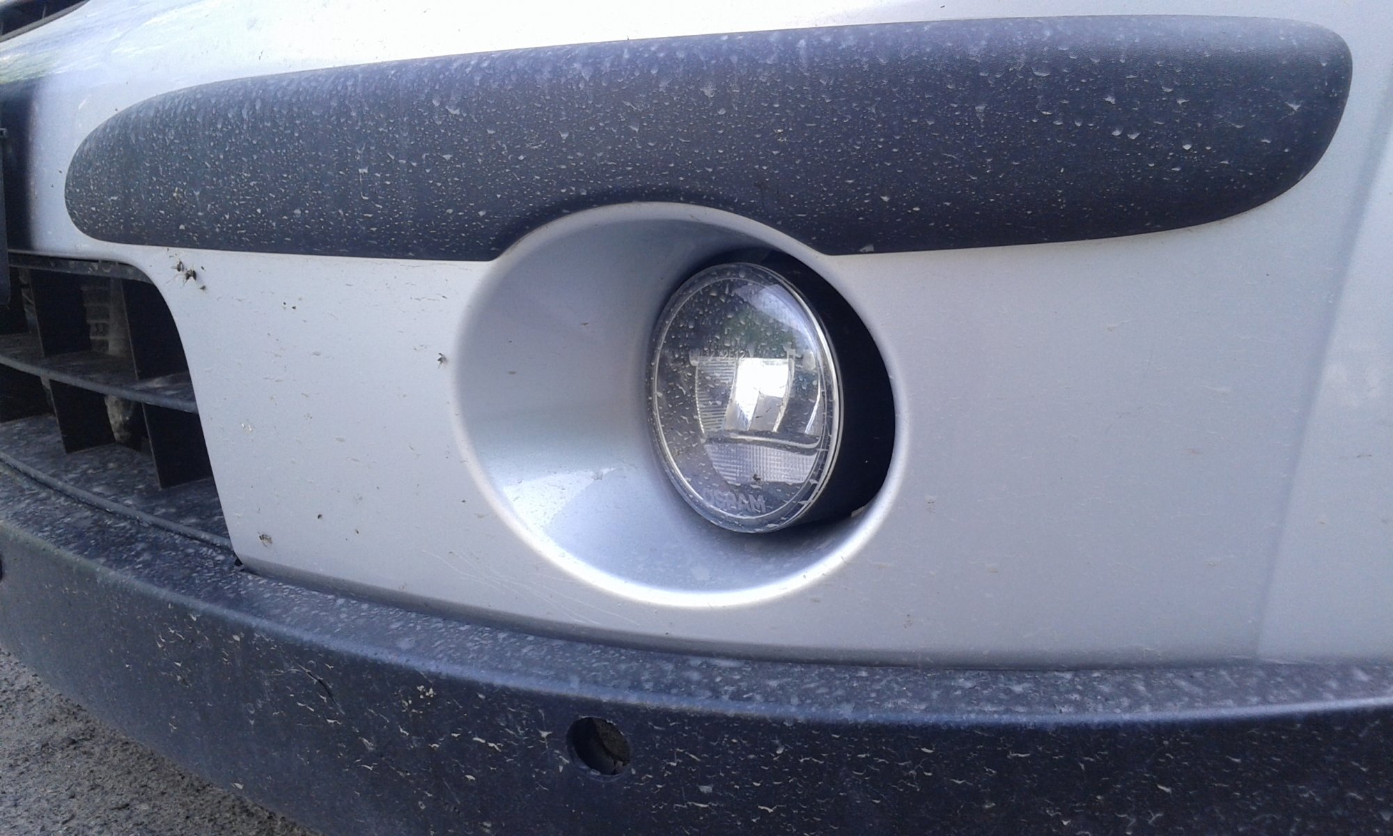

включены противотуманки
а это ДХО[DOUBLEPOST=1466016866,1466016751][/DOUBLEPOST]Мое мнение насчет не катят прямо противоположное.При небольшом усилии мозгов и ручек получается отличный вариант

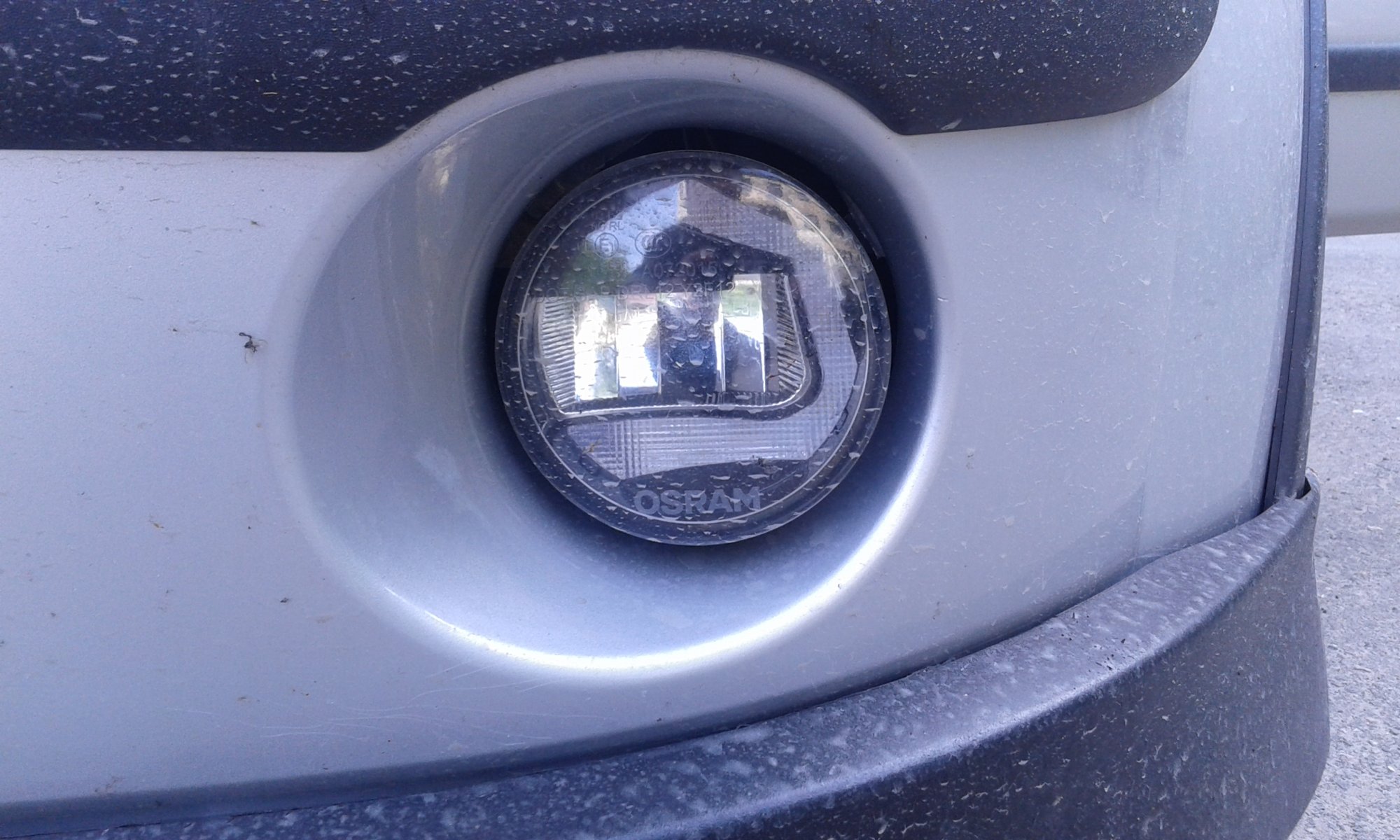

хозяин-барин.мне нравятся..[DOUBLEPOST=1466095788,1466021621][/DOUBLEPOST] 20160616_171400.jpg 20160616_171350.jpg 20160616_171400.jpg так это выглядит вблизи.На линзы наклеена прозрачная броня.И кто скажет,что стоят как не родные?

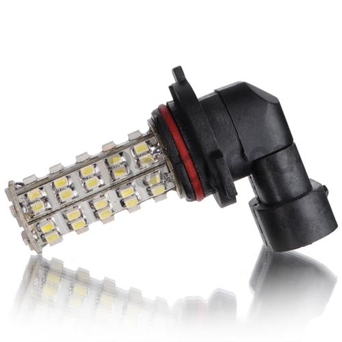

купить LED под цоколь HB4
Лампочки стали "компостировать мозги" - летом часть диодов отрубается или моргает. Зимой всё нормально... o_O Стоят сейчас "кукурузины" - sku014092_2.jpg , но купил на замену пару других, с люминовым корпусом - s-l1600.jpg .
Как первые совсем сдохнут, поменяю.
