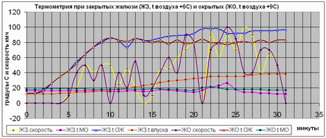

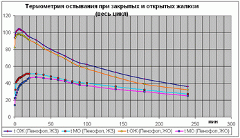

Дополнительно можно поставить жалюзи на радиаторную решетку, которая в некоторых режимах просто обязана быть открыта, а в некоторых - наоборот, на стоянке - чем плотнее закрыта, тем медленнее машина остывает.
Вот термометрия эффекта от жалюзи:

В моем случае после выполненных работ по утеплению МО ОЖ охлаждается с +96 до (-10) при морозе (-20) около 12 часов, т.е. оставив Лачу вечером в 22.00 на улице, утром в 08.00 двигатель ещё теплее воздуха на +10 гр., и заводится как "часы"!
