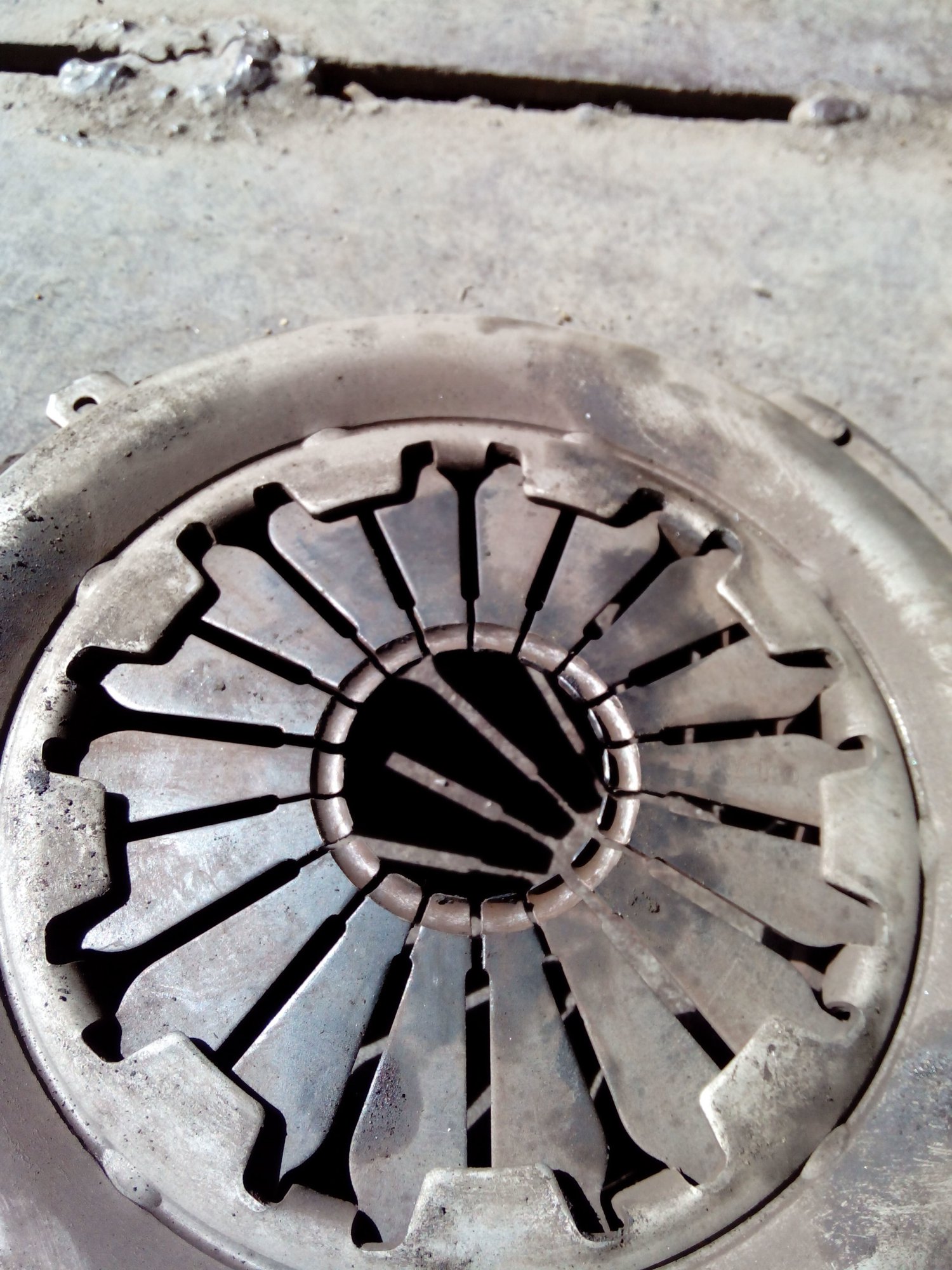

Аналогично!!!! И Жена - начинающий водитель тоже присутствует. И проездил на комплекте Valeo примерно столько же, так вот посмотрите внимательно на корзину:
Её лепестки изношены, практически перепилены, "сели" и находятся на немного разной высоте (из-за этого педаль мелко вибрировала при нажатии и прижим был слабый). Выжимной не шумел и не шелестел. Диск почти не изношенный. Похоже лепестки плохо закалены, или марка металла не та.
Диск купил новый EXEDY, выжимной - тоже(оказался KOYO), а корзину еще древнюю свою нашел, на которой 4 года ездил (тоже EXEDY, хотя SACHS тогда заказывал) на ней только намёк на износ (жаль не сфотографировал).
При первой поездке EXEDY оказалось намного жестче. Но нареканий на работу нет.

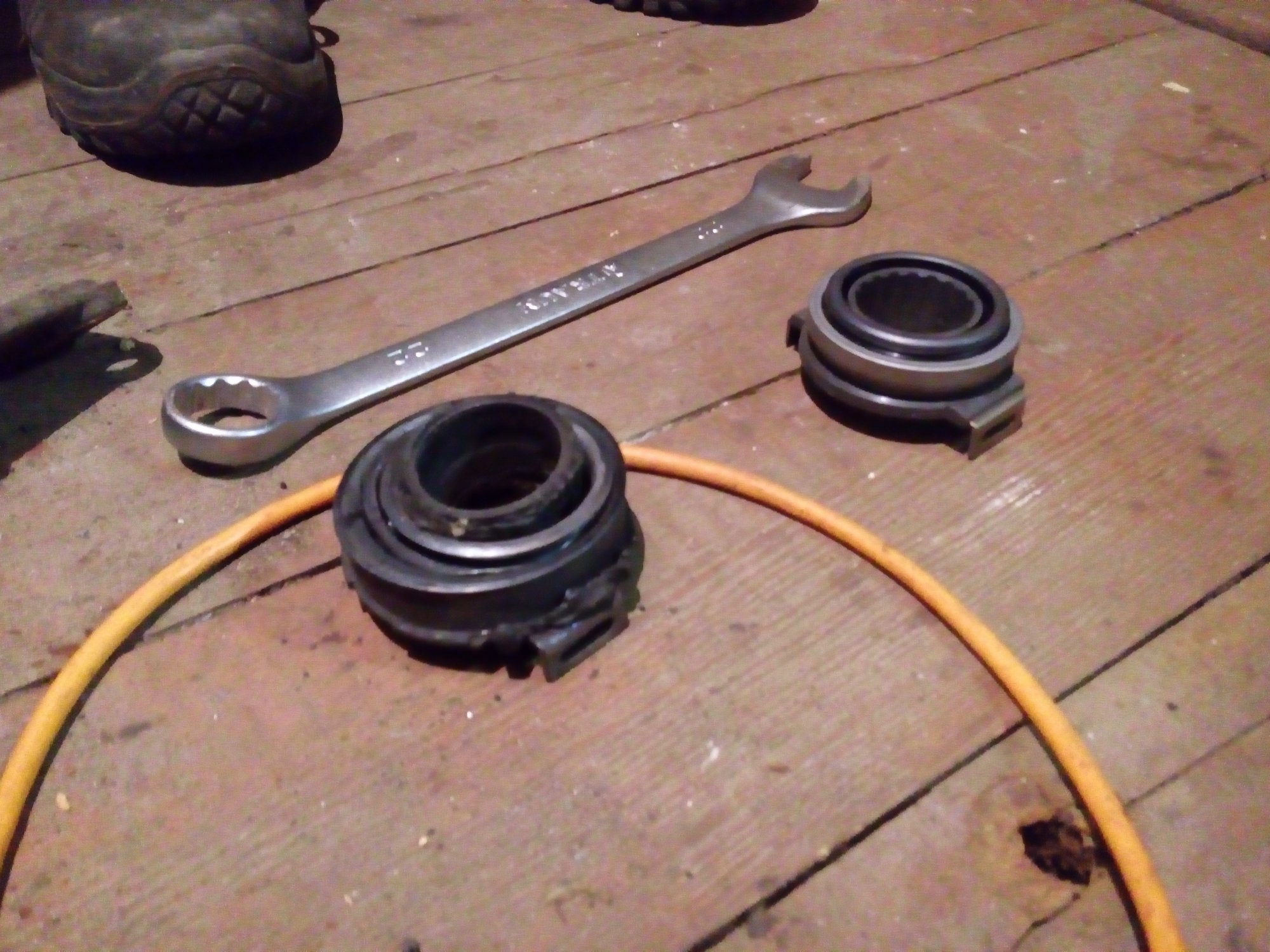

внесу свою лепту про замену сцепы, судя по всему у валео PHC косячный выжимной подшипник, после замены педаль вибрировала, меня это напрягло, заказал выжимной койо поставил вибрации пропали, так что можно брать ваело, но выжимной лучше японский.

у меня корейское валео было и поэтому брак был, но тем не менее пришлось снова туда лезть, надо было брать exedy, оно проходило 90 тыков и если бы не сломалась вилка то еще столько же

но таки вибрации на подшипнике койо нет), а на родном валео педаль скакала
