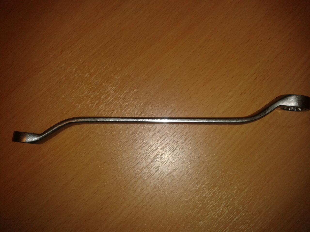

Обычные ключи, это какие, рожковые, что-ли, советских времён? Накидной ключ, который слегка изогнутый около гайки, вполне нормально откручивает оба болта. Или мелкая трещётка, если голова нужна именно шестигранная. Но на трещётку нужно удлинитель какой-то нацепить, ибо неудобно гайку срывать.
Ну, история знает случаи, когда резьба закисала и шпильки ломались. Тогда да, снимать радиатор...

Ключи были накидные правда сильно изогнутые,головки там всякие ,но они не заходят по шлицам гайки ибо расстояние между стенкой ролика(внутренней) и гайкой и толщина накидного ключа(головки) не соответсвуют друг другу.
взял трубчатый торцевой ключ на 12, обточил снаружи, распилил его почти по полам, вставил в отверстие вороток-лопасти вентилятора не дают пространства сорвать гайку вывод надо вымерять размер и варить ключик, плюс даже мои совсем не гигантские руки не проходят между кожухом радиатора и вентилятором, трубками кондея и колесьями(шкив) гура и кондея, если лезть снизу - съем защиты и всего остального хозяйства, но это уже мои проблемы, мне нравятся посты людей с конкретными цифрами...хотел бы я посмотреть в глаза тем, кто это пишет со знанием дела? Понятно если все снято отмочено в ВДэшке и закреплено в тисках, или Вам дядя все разобрал неделю назад смазал и закрутил, а Вы решили читойто подрегулировать.
P.S.А хорошие советские ключи до сих пор мне часто служат верой и правдой!

Мне в глаза можно посмотреть на какой-нить Джим-встрече, либо на каких-нить соревнованиях. У меня с прошлого А-квеста был трабл с гидрачём и этот ролик, за год, я откручивал раз пять или шесть, своими руками и стандартными инструментами, шестигранной головой на 12 и трещёткой 1/4. Даже за месяц эксплуатации гайки подкисают и сорвать их - нужен удлинитель/усилитель.
В прошлом году, после Квеста, мне пришлось этот ролик прям в лагере откручивать впервые, тоже получилось, ну пол-часа потратил, пока приспособился.

я спецом купил себе головку чтобы поизголяться над ней потому, что из набора у меня даже за край гайки не цепляла! боковина ролика ее никак не пускает, да еще ввести трещетку туда надо изголиться с вентилятором поколдовать, плюс хода ручки нет совсем она в лопасти упирается! МОж у меня из-за натяжки ремня такая ситуация? или ролик какой другой конструкции-пластика там нет совсем ...

Тёма, не кусайся :) Ты знаешь, что у меня и инструменты и руки не из, а болтик крепежный ролика этого злосчастного тоже долго не откручивался... пока не сломался ))
Юр, отверстие, в которое заходит болтик этого ролика, сквозное. Если попробовать пропихнуть трубочку вэдэшки между площадкой гура и двигателем и обильно там попшикать, то, м.б., удастся это дело отмочить за недельку-другую.

я туда ключиком залезть не могу, вот в чем вся проблема, а ВДшкой все давно пролито -кусочек кембрика на хобот баллона насадить труда не составило, и один болтик я уже выкрутил, а дальше....- благо есть ребята у которых ключик сварить можно, правда туда еще доехать надо, вот и свистю катаюсь!
да я сама, как лошарик, по утрам распугиваю всех на стоянке. Сегодня решила залезть, наконец, под капот, побрызгать чем-нибудь, и обнаружила стоящий на месте ролик этот :(. Года два назад собирали его на подшипнике койо с песнями и плясками, потому как при высверливании обломка болта я немного промахнулась и пришлось вместо болтика на 6 использовать шпилечку на 8, испоганив при этом площадку гура... Заказываю вот теперь оригинал. Благо новая нетронутая площадка гура образовалась при замене двигателя ))
а ключик вот такой очень удобен - хватает места до лопастей
