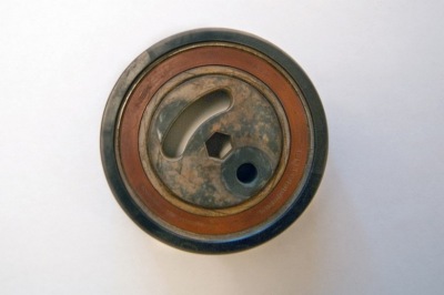

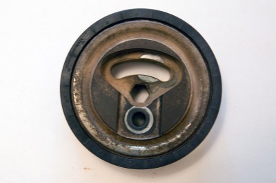

Если ты еще ни разу не менял подшипник ролика - сделай это, при твоем пробеге лишним не будет, затраты времени(пол часа от силы) и денег (200-400руб). Подшипник легко перепресовывается просто молотком. Из инструментов - шестигранник на 10, накидной ключ на 12 и головка на 12(можно и одним ключом обойтись, но так удобнее). Яма/эстакада не нужны. Подшипник 6010(6020) RS.
Прочитал тему про натяжной ролик, так и не понял. У всех разные ролики. У кого-то с бороздкой, у кого-то с пластиком. У меня визуально голый металл. Ничего общего с этим.
Может тогда проще взять ролик в сборе? 49160-64J01 подойдет на машину 2007 года?
Victor_S
3 Июль 2006
3,462
1,213
Луга
Jimny 2006МКПП
Ответ: Гидроусилитель руля (ГУР) - диагностика, неисправности, посторонние звуки (свист)
Там речь о дорестайле и трехстаканнике...:) Нет ни малейшего смысла платить 3.5 тысячи, если подшипник можно купить в любом магазине гораздо дешевле и перепресовать в домашних условиях обычным молотком. У меня тоже стоял 49160-64J01. Вместо него я поставил 6010RS2, но, как писал в соответствующей теме 6210RS2 подойдет по размерам ближе к родному ролику. Хотя все это довольно условно, и того и другого подшипника достаточно для натяжения родного ремня и нормальной работы. Бери какой подвернется или будет дешевле...;)
Да, мой 49160-64J01 был с пластиковой отбортовкой, но он же идет и без нее, она нафиг не нужна, не забивай себе голову
Кстати, металлическая основа не одно целое...:) Там 2 части. Вот этот ободок, прикрывающий подшипник снаружи снимается:
Я его случайно сбил при второй выпрессовке и не стал ставить на место(еще слетит не дай бог, все равно пользы от него немного), оставил только внутреннюю(относительно подшипника) часть:
