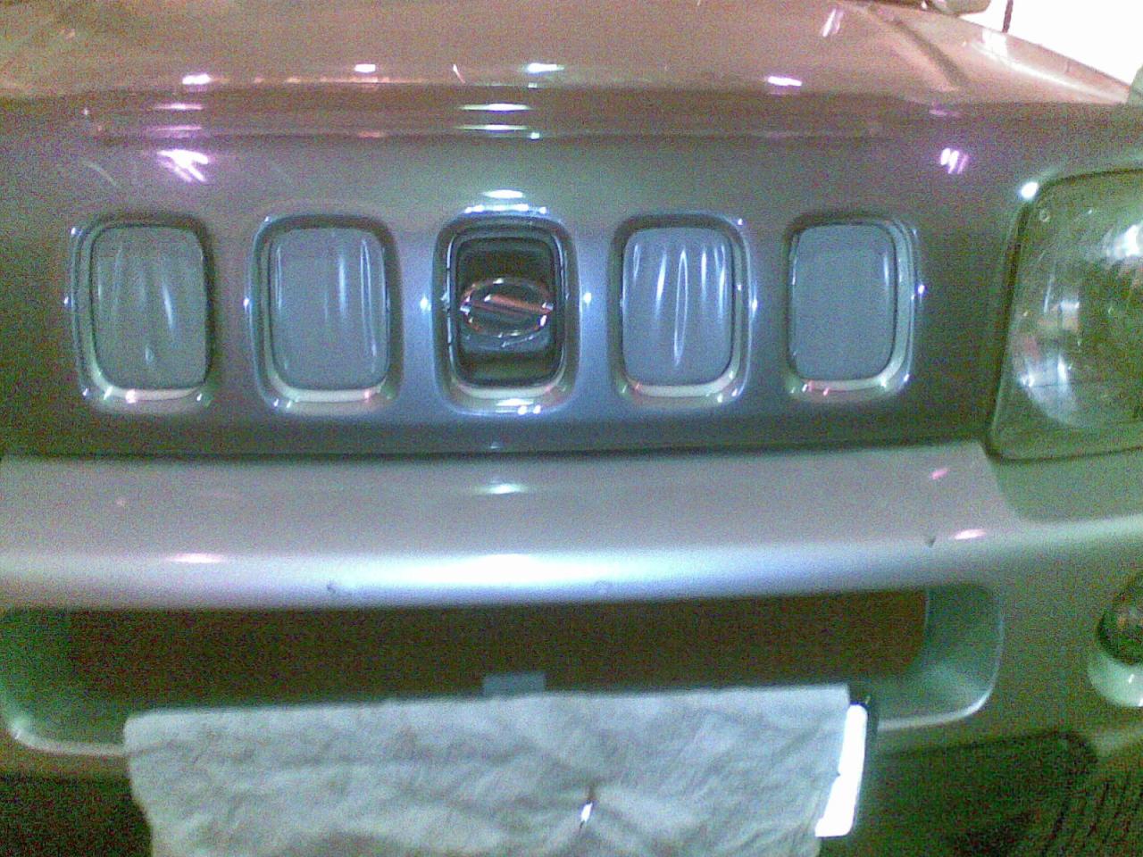

А вот картоночка, как седня выяснилось, очень за милую душу встает в щель между радиатором кандиционера и радиатором охлождения. Просто делаешь картонку нужного размера по высоте/ширине и опускаешь туда. Сама там держится

Если не трудно, можно "нужные размеры"? Подозреваю, что мерить там не очень-то сподручно
Что-то я не поняла, получается, что картонка с внутренней стороны радиатора охлаждения? Т.е. с той стороны, где ветер холодный дует, радиатор не защищён? Или я не поняла?
Размеры там запросто мерятся. Берется картонка. С запасом. Ножницы. Картонка прикладывается к щелочке, обрезается лишнее (с двух боков кортонки), картоночка опускается вниз до упора, то что выступает сверху - обрезается, почти все, за исключением квадратика 7х7см ровно по середине. Затем картонка вынимается и измеряется. Получается квадрат 43х43см. и сверху домиком квадратик 7х7см
Картонка стоит за радиатором кондиционера и перед радиатором холождения. Это если смотреть когда с машиной стоиш друг на против друга.

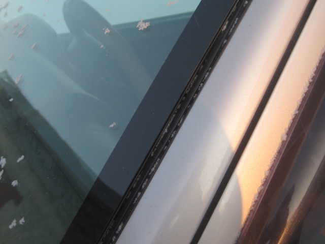

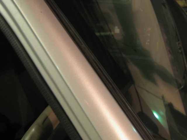

Второе стекло от камней ,это как защита на фарах ,разбил снял новое пиклеил, а родное целое. Картонка это хорошо, но меня она один раз подвела, мы в марте по профилям 15 км бились, так из-за неё три раза мотор кипел (а на улице -34 было). Я теперь только решетку радиатора и в бампере решетку закрываю наглухо.Фотки не могу скинуть неумею может подсажете.

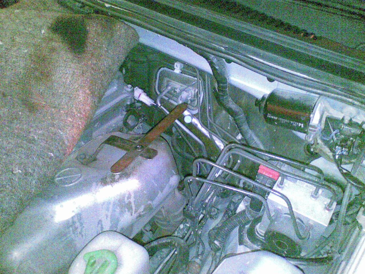

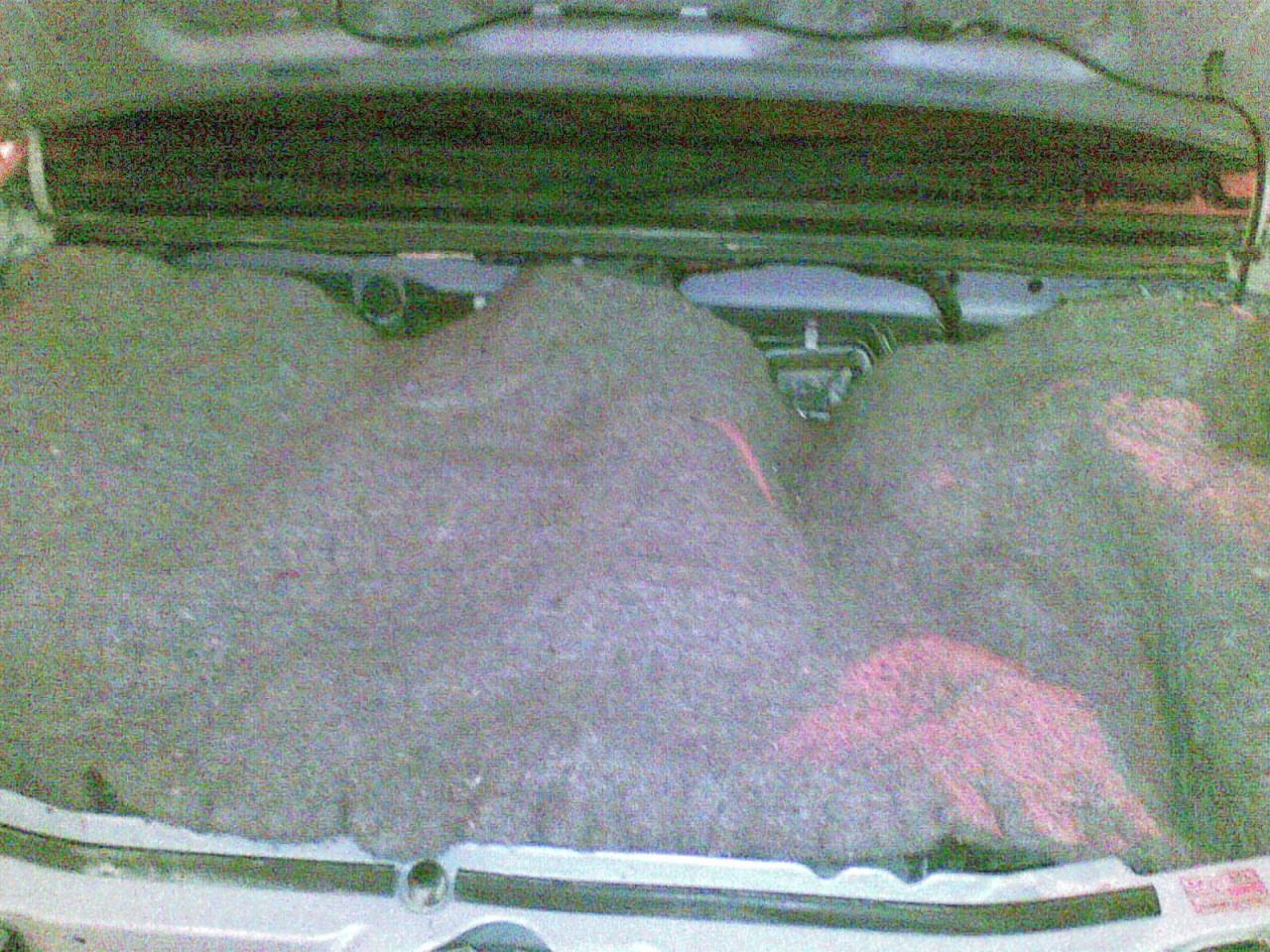

Ну как-то так , на выходных попробую разобраться основательно. А чтоб войлок негорел, нетлел я сделал скобу и теперь войлок не косается защитного экрана выхлопного коллектора. Изображение 003.jpg

Спасибо. Попробую сфотографировать двигатель, закрытый автомобильным утеплителем. Он более плотный (жесткий) и лежит ровненько, не волнами. Красивее :)
А картонку не трудно в любой момент вытащить и так же просто обратно вставить. А зашить заново щели в капоте полиэтиленом, на морозе, наверное, проблематично.
Очень хочу глянуть на приклееное стекло. А почему на ТО против 2-х стёкол? Разьве это ухудшает безопасность?

На фотографиях ничего непонятно ( второе лобовое на лобовом лежит, даже клея не видно) некоторые знакомые вопрос задовали "начём оно у тебя держится?" Фотки скину .Фотографир

Вот фотографии лобового [/ATTACH] , там даже клея не видно.
Если собираешся в морозы (за -35) по лесу дороги себе бить, первым делом закрой решетку в бампере (хотябы, как уменя на фотках) и поставь защиту с низу, как на этой фотографии. IMG_0222.JPG
Вмороз ветки от кустов ,как стальная проволока ,проткнут радиатор или в ремни залезут считай приехал. Бензин в салоне не вози ( всякое случается), канистры лёжа на бажник и хорошо увязывай. Защита на раздатке стоит? Так-как у тебя автомат, радиатор сильно не зачехляй, масло в коробке под нагрузкой быстро греется .
Перед установкой второго стекла те стороны которые будут прилегать должны быть ИДЕАЛЬНО чистыми . Когда приклеишь, косяки уже не исправишь. Если хорошо приклеишь , то и летом снимать не придется, а коль вода межу ними попала, снимай и клей заново.:thumbsup:
