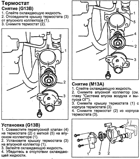

никак не могу найти инфу где термостат и как его менять, уже 3 дня мучаюсь, кто знает, дайте ссылку пожалуйста.
Под капотом разглядывал, примерно догадываюсь где он, хотелось бы точной инфы как менять.
xxDDxx
20 Апрель 2009
511
Jimny Sierra, 2006, МКПП, M13A
Ответ: ХОЛОДНО в Джимке - термостат?
Ищешь место на двигателе, откуда выходит верхний патрубок радиатора.
Сливаешь жижу с радиатора (если жидкость новая, возьми чистую бутылку и помой в районе сливного отверстия радиатора все, чтобы в ОЖ ничего не попало, когда сливать будешь)
Далее, если G13B - то видишь металлическую крышку,откручиваешь два болта - под ней термостат. Запоминаешь, как стоит.
Если есть соли, неровности в месте прилегания термостата, затыкаешь дырку в двигателе ЧИСТОЙ, не волосатой тряпочкой на время чистки, чтобы грязь в двигатель кусками не сыпалась. Пластиковым шкребком зачищаешь посадочные места, аккуратно удаляешь всю грязь, тряпку и ставишь новый термостат.
Собираешь все в обратном порядке. Заливаешь обратно ОЖ через пробку радиатора.

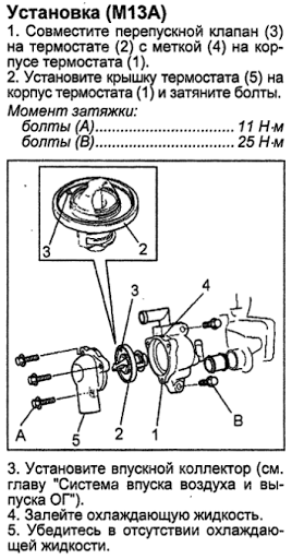

Для m13 схема та же, но смущает, что по мануалу нужно снимать впускной коллектор.

У меня М13а. Вот то-то и смущает, что придётся снимать впускной колектор, думалось что должно быть несколько проще.
А при съёме коллектора, не надо запастись какими-нибудь прокладками?
Есть там что-нибудь одноразовое?

В вопросе не спец - на счет прокладок не знаю.
На m13 посмотреть бы, но если сможешь туда подлезть без снятия коллектора, то не снимай.

А у кого нибудь есть картинка, где этот термостат находится?
И может номерок нормального термостат есть?
