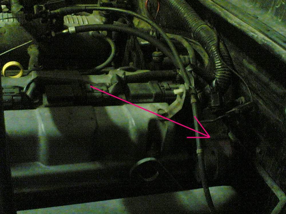

DoctorDmitry
29 Октябрь 2006
75
Московская область
Chevrolet Tracker J20Y 2000г АКПП Чёрный
Ответ: Машина глохнет в пробках
Вам вот этот датчик поменяли?
Если не секрет - во сколько обошлось?
Очень интересно, решилась ли проблема или просто реже стали глохнуть?
LarryI
4 Февраль 2007
Chevrolet Tracker, 2001, двигатель J201, автомат
К сожалению я затрудняюсь ответить именно этот или нет датчик был заменен, в силу отсутствия даже элементарных знаний устройства автомобиля.
Но вчерашние пробки на работу и с работы, длительностью 45 минут и 1.5 часа соответственно, показали, что машина не глохнет совсем (надеюсь так и будет продолжаться - время покажет)
Да забыл - все удовольствие мне обошлось в 4600 рублей.
DoctorDmitry
29 Октябрь 2006
75
Московская область
В пятницу поменял датчик положения распредвала (всё-таки это он - который на картинке, и от датчика положения коленвала отличается) - пока езжу спокойно и не глохну...
Посему ещё раз большое спасибо Андрею Л и Ларри1!:thumbsup:
